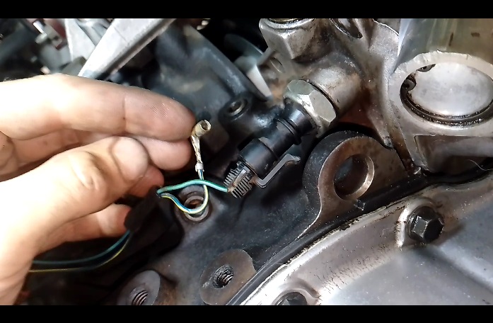

    Me sobra un cable al conectar el sensor de presión de aceite. Es un conector tipo faston con un ángulo de 90 grados.
    Archivo adjunto 64027
    El SEH parece que lleva otro tipo de regulador, y el cable que me sobra tiene su sitio, junto con un conector negro que no es como el del XE.
    Archivo adjunto 64028
    El sensor que lleva un solo cable es el de presion baja, el que hace alumbrar el testigo rojo de la aceitera cuando la presión de aceite es muy baja. Si llevas cuadro digital, tienes que poner el otro sensor, el grande, que a parte de ese cabl de presión baja lleva ese segundo conector fastón redondo que es el que da la señal al indicador de presión del cuadro. Cambia uno por otro

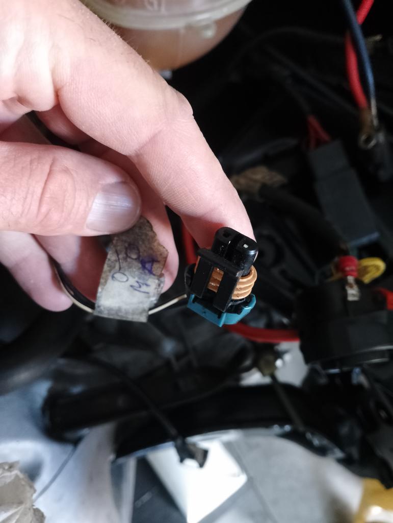

    A este conector no le veo lugar, es un cable negro y uno blanco. Está en el principio de la instalación, cerca de donde se une la instalación interior con la exterior.(Piña X5) Cerca de la batería. ¿Puede ser la sonda lambda que tampoco la veo?

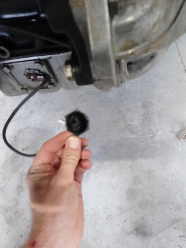

    Tampoco se donde conectar este. ¿Es un sensor del nivel de aceite? El 8v no llevaba...
    Archivo adjunto 64032
    El 8v si lleva sensor de nivel de aceite, todos los gsi lo llevan sean 8 o 16v, para dar la señal al check control de nivel de aceite bajo. Si el tuyo no tenía será que se lo habian anulado en algun momento.
    Ese conector no es de la lambda, la lambda lleva 3 cables y el conector no es así. Tiene pinta de intermitente de aleta o similar
    El tema de cableado pues depende de la versión del donante y del receptor hay cosas que estan en sitios diferentes y tambien hay presintalaciones que no van a ningun sitio. El cableado del motor que vas a poner de que coche proviene? Tienes que cotejar detenidamente los esquemas de uno y otro para identificar qué es qué

    El conector de cables negro y blanco ya me podéis disculpar, es del sensor de marcha atrás. Estaba debajo de la palanca del embrague y no lo veía. Y como estoy llevando a cabo el proyecto en ratos mas bien cortos, casi siempre se quedan cosas a medias.

    Los sensores de aceite cambiaré uno por otro. Me imaginé que podía ser por el cuadro digital, pero no encontré info.

    El tema de que no me coincidían los cables del sensor de presión de aceite debido a llevar cuadro digital ya está solventado. He cambiado uno por otro.
    El de la izquierda es el que llevaba el SEH y el otro el C20XE.

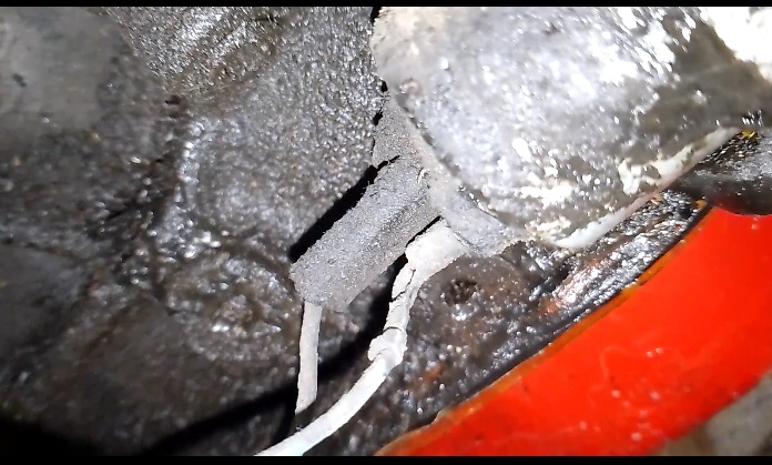

    Bueno pues, conector de sensor de nivel de aceite encontrado. Un conocido que tiene un GSI me envió un video para ver de donde venía el cable y mirando bien, apareció el cable rojo y azul con el conector, se había quedado escondido por un agujero y no lo veía.
