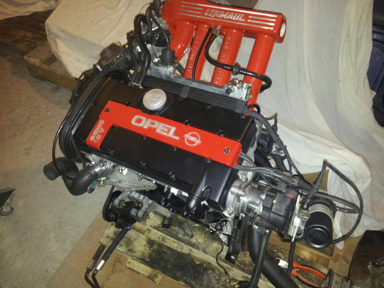

    actualizo un poco,ayer me llegó el tan esperado colector de admisión lexmaul Clic en la imagen para ver su versión completa.
Nombre: 20140707_140703_resized (1).jpg
Visitas: 712
Tamaño: 142.0 KB
ID: 45107Clic en la imagen para ver su versión completa.
Nombre: 20140707_214324_resized.jpg
Visitas: 762
Tamaño: 155.4 KB
    ahora toca buscar unos árboles de levas,estoy algo perdido en ese tema,alguien podria darme info sobre que árboles montar,modelos etc.graciass
