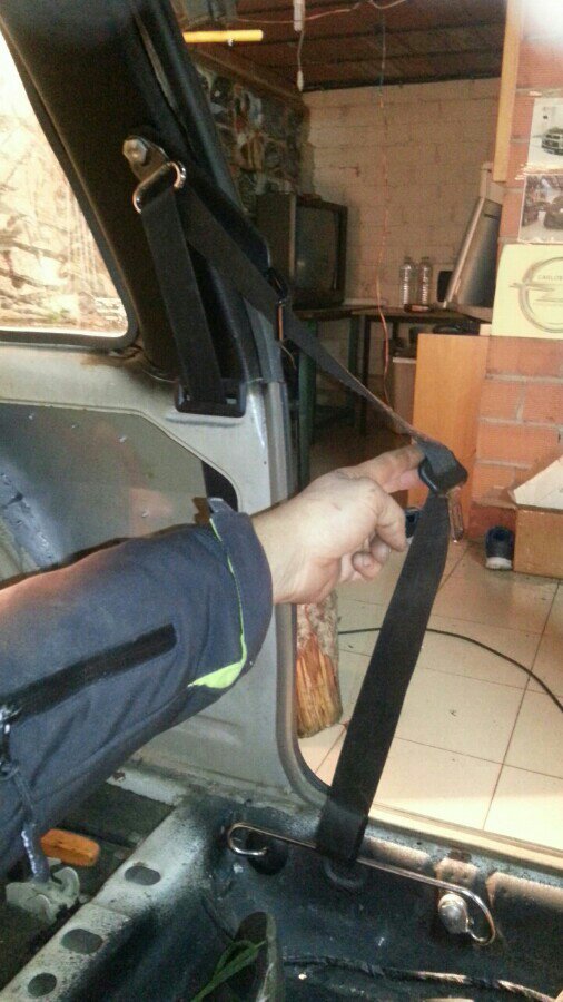

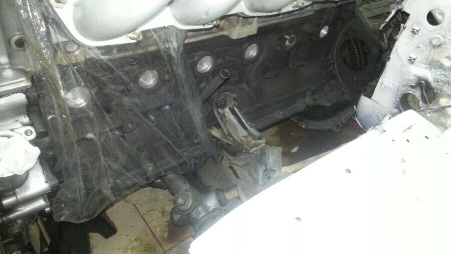

    Cinturones ok
    Soporte de manta parece que servirán paco...

    Cinturones ok
Nombre: uploadfromtaptalk1391292246177.jpg
Visitas: 731
Tamaño: 95.7 KB
ID: 42077Clic en la imagen para ver su versión completa.
Nombre: uploadfromtaptalk1391292318298.jpg
Visitas: 747
Tamaño: 81.5 KB
    Has mirado bien que todo caiga mas o menos a su sitio?
    Queda sitio para el radiador del manta?
    Los colectores de escape los has mirado?
    PD: Ese soporte que sea de huelva XDDD
