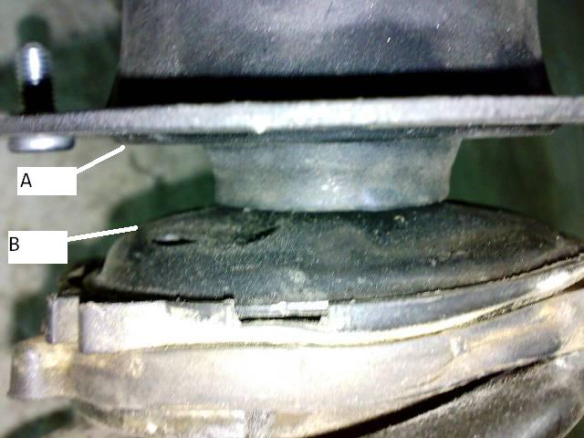

    Jeje, en los Kadett sin DA es normal que vaya durilla, pero si a eso le añades neumáticos a menos de 2 kilos y las copelas casi reventadas pues ya tienes la dirección como las piedras.
    Llega a tocar A con B:
    Archivo adjunto 37411
    Lo bueno es que eso se puede comprobar metiendo la mano por encima de la rueda y comprobando con los dedos si se llegan a tocar las dos piezas, con el coche en el suelo claro, no levantado. Con suerte ni te hace falta cambiarlas.
    AVISO: Por cierto, que a nadie se le ocurra girar la dirección mientras estés con los dedos metidos ahí debajo, vayamos a tonterías, xDDDD
    Los fabricantes de amortiguadores recomiendan cambiar éstos junto con las copelas, porqué será???xDDDDD.
    Te retomo esto, que el otro día me acorde y lo miré, yo no tengo A y B, tengo C jajajaja
    Creo que mire bien, meti la cabeza entra la rueda y el aleta jajajaja
    Esta muy muy chafadito... a ver si me acuerdo y saco unas fotos a ver si se ve.
    Aunque así en teoría esta mas bajadito al suelo no? jajajajajajajajajajajajaja
  4. #124
    Que es C? no me digas que están reventadas del todo??? Mi Kadett las tenía tan mal que se veía la goma de las copelas rajada al abrir el capó.
    Sí, más bajado, beneficio estético, pero sólo en parado.

    En efecto creo que C es petado a más no poder :S
    A ver si puedo sacar unas fotuquis jeje
    Lo de bajadito era coña jaja, no es la forma más apropiada para conseguirla jaja
    Respecto a copelas que bajan altura... No me convence mucho, no se como "funciona" pero no lo veo muy conveniente, he llegado a ver hasta de -3cm

    No creo que veas demasiado sino lo desmontas,si tienes copelas en mal estado,cedidas y las pones nuevas,el coche te levantara un cm,no mucho mas..
  7. #127
    No, si lo de la altura lo digo de cachondeo
    Ya se que para bajar lo mejor muelles y dejarse de inventos jeje
  8. #128
    Pero si desmontas ya le has quitado el peso a las copelas y no se ve si rozan, salvo las marcas circulares en la pintura de la parte superior del platillo del muelle.
    Lo mejor es lo de meter el dedo con el coche en el suelo (no creo que ahí entre ninguna cámara de fotos ni móvil)
    Bueno, lo mejor es ponerlas nuevas las 2, así que a buscar ofertas.

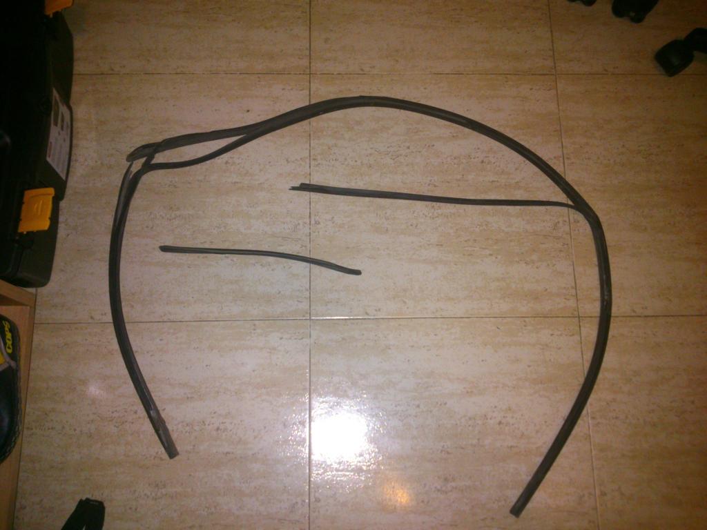

    Y ya que había desmontado el panel he cambiado la goma que hace de guía para el cristal que la llevaba destrozada y el embellecedor del retrovisor (gracias a manolosabio ):

    DE la goma puesta no hay fotos, pero os lo imaginais, queda bien y el derivabrisas al bajar la ventanilla no se queda colgando, que antes cuando la llevaba bajada se me caía un poco...
    La goma que he puesto es de un 3p, la volveré a cambiar por la de un 4/5p, ya que me pensaba que simplemente con cortar la sobrante bastaría pero no es así, ya que tiene forma y hay trozos cortados (donde se cruza con los lamelunas la goma no "rodea" la puerta, y uno de esos cortes me ha quedado a la vista y hace muy feo.

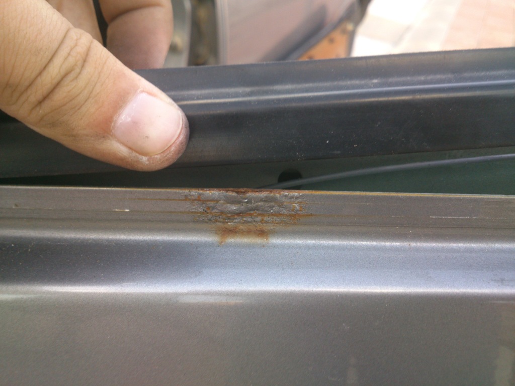

    Y una decepción... al quitar los lamelunas para cambiar la goma me he topado con esto:
Nombre: DSC_1296.jpg
Visitas: 739
Tamaño: 160.3 KB
ID: 39354Clic en la imagen para ver su versión completa.
Nombre: DSC_1297.jpg
Visitas: 874
Tamaño: 140.7 KB
    Igual la próxima vez lijo un poco y le doy convierte óxidos, al menos para que no avance y darle un poco de pintura lo mas similar a la mía (con el lamelunas no se ve nada de nada) pero me da miedo pensar que avance...
    Que opináis?

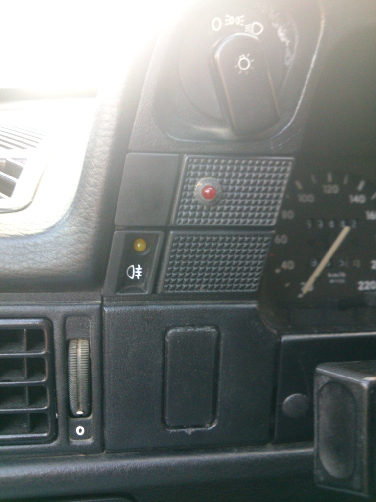

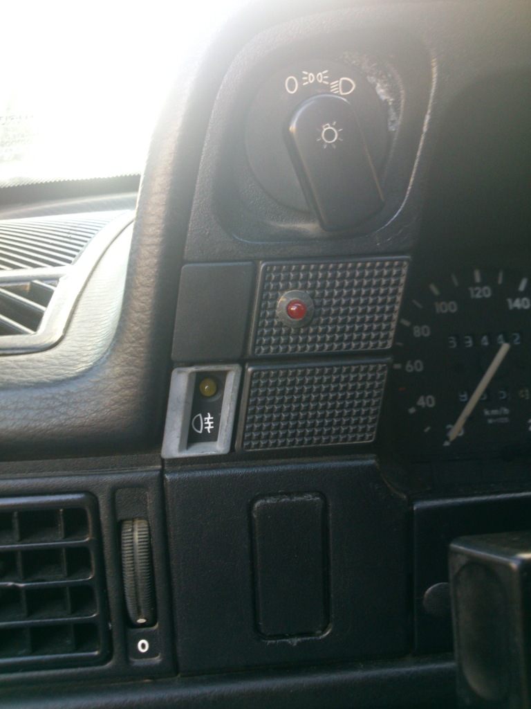

    También he cambiado el interruptor del antiniebla trasero que lo llevaba blanquecino, parece que tenga 10 años menos el coche jajaja (vuelvo a darle las gracias a manolosabio):
    ANTES:
Nombre: DSC_1292.jpg
Visitas: 806
Tamaño: 153.5 KB
    AHORA:
Nombre: DSC_1293.jpg
Visitas: 871
Tamaño: 157.1 KB

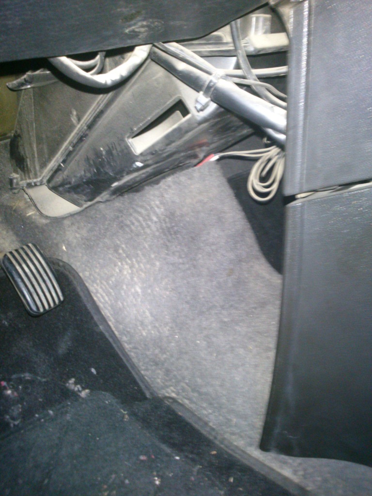

    Y ya le he dado algo de 3en1 al embrague que chirría muchísimo y me vuelvo loco!
    Y mirando por esa zona baja, he descubierto cosas que ni sabía que estaban ahí...

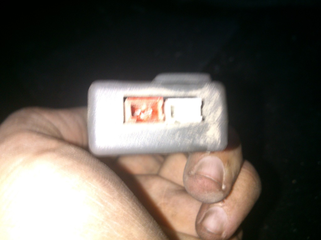

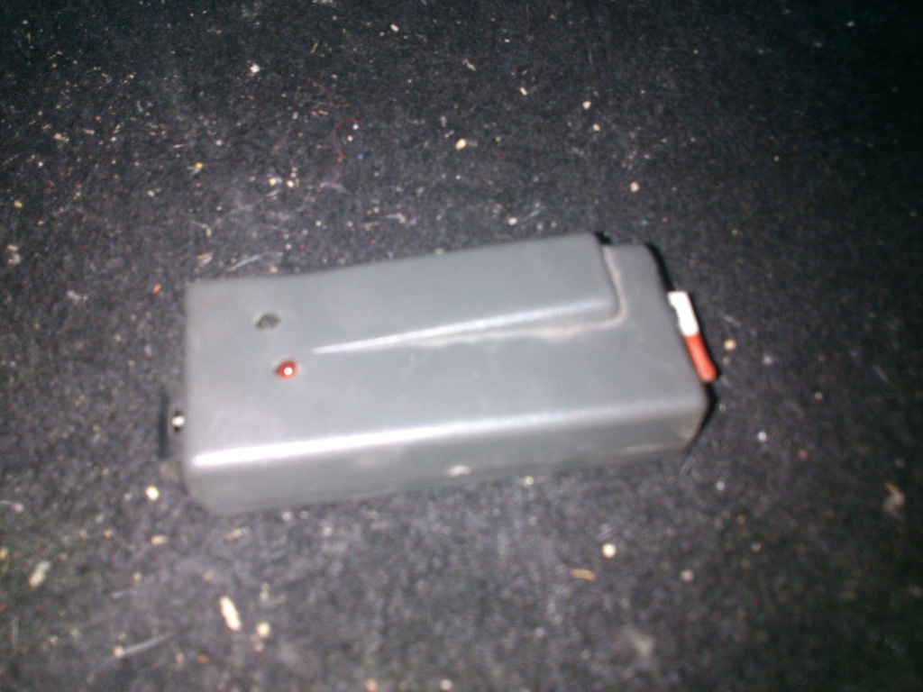

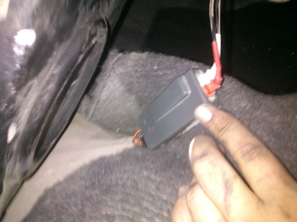

    Lo que parece ser el sensor de golpes de la alarma:
Nombre: DSC_1304.jpg
Visitas: 804
Tamaño: 201.3 KB
ID: 39359Clic en la imagen para ver su versión completa.
Nombre: DSC_1306.jpg
Visitas: 822
Tamaño: 167.5 KB
ID: 39358Clic en la imagen para ver su versión completa.
Nombre: DSC_1303.jpg
Visitas: 806
Tamaño: 167.3 KB
ID: 39360Clic en la imagen para ver su versión completa.
Nombre: DSC_1299.jpg
Visitas: 859
Tamaño: 170.8 KB
ID: 39361Clic en la imagen para ver su versión completa.
Nombre: DSC_1300.jpg
Visitas: 756
Tamaño: 136.9 KB
ID: 39362Clic en la imagen para ver su versión completa.
Nombre: DSC_1301.jpg
Visitas: 773
Tamaño: 103.6 KB
    y llevaba una serie de numeros no se si sera alguna refencia o algo, lo investigaré

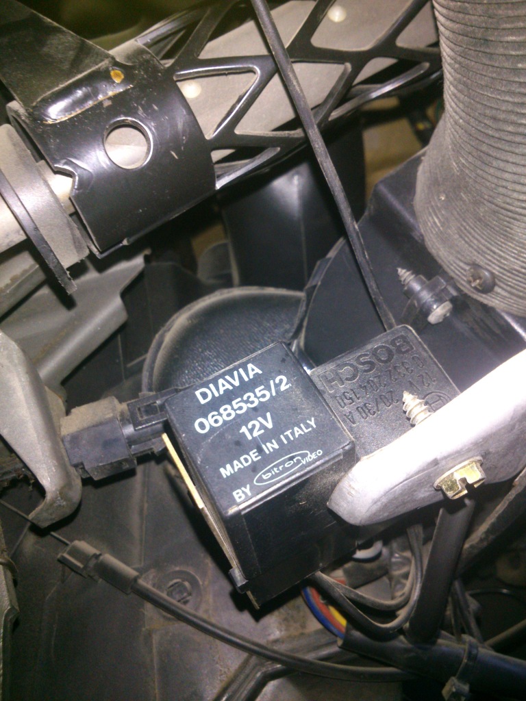

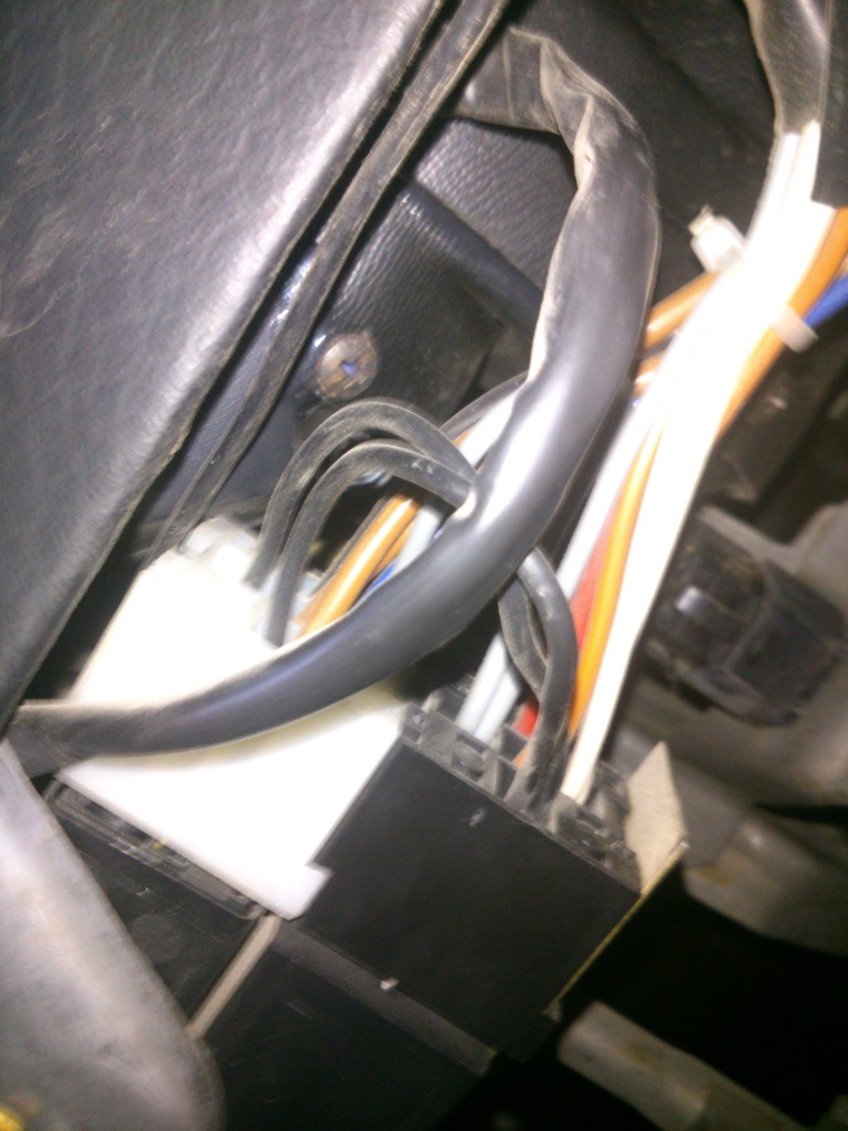

    Y luego la instalación del aire, que ni sabía que estaba ahí:
Nombre: DSC_1307.jpg
Visitas: 791
Tamaño: 224.5 KB
ID: 39365Clic en la imagen para ver su versión completa.
Nombre: DSC_1308.jpg
Visitas: 820
Tamaño: 177.6 KB
    La alarma tengo que comprobar si funciona, el anterior dueño me dijo que estaba loca, así que el otro día compre una pila para el mando, probaré a ver, espero que funcione porque va cableado todo el coche, no me imagina semejante instalación.
