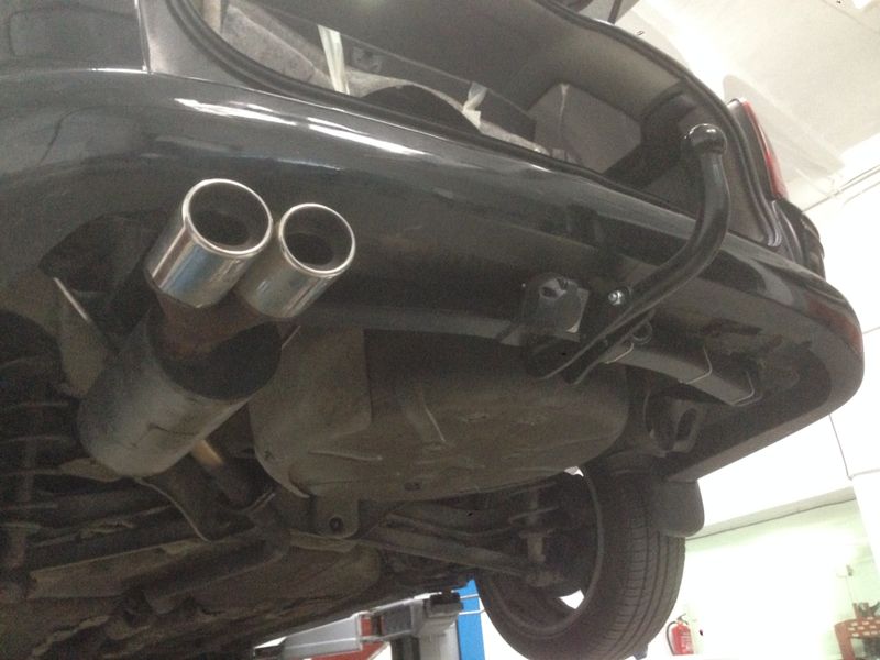

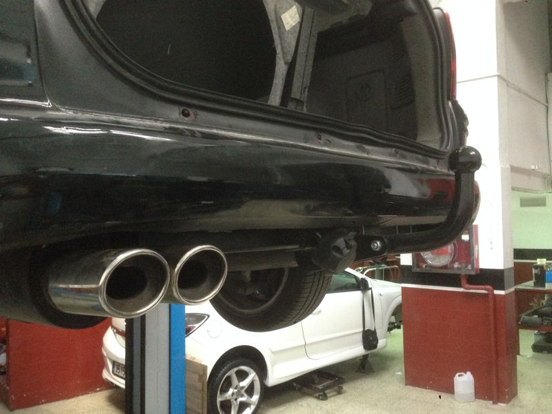

    Hoy ha quedado puesta la bola de remolque, hubo que modificar un poco porque tocaba con el bombo del escape.
    En el interior los puntos marcados, muy bien por Opel, me queda conectar la instalación eléctrica al conector que encontré de preinstalación y comprobarlo todo.
  4. #124
    La bola ya está puesta, como nada en mis coches puede salir a la primera, hubo que cortar una esquinita de un hierro de la barra para que no tocara con el bombo del escape, espero que no llame la atención. Aún así se aplicó pintura negra ahí y a los taladros.

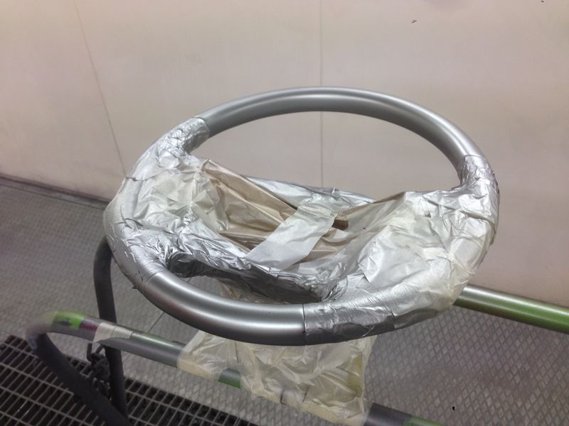

    Y el volante Irmscher ya pintado, tengo ganas de verlo en el coche. Que ****, tengo ganas de ver el coche entero ya, jaja.
    Un saludo y gracias a Franchi de Centro Solución del Automóvil por su profesionalidad.

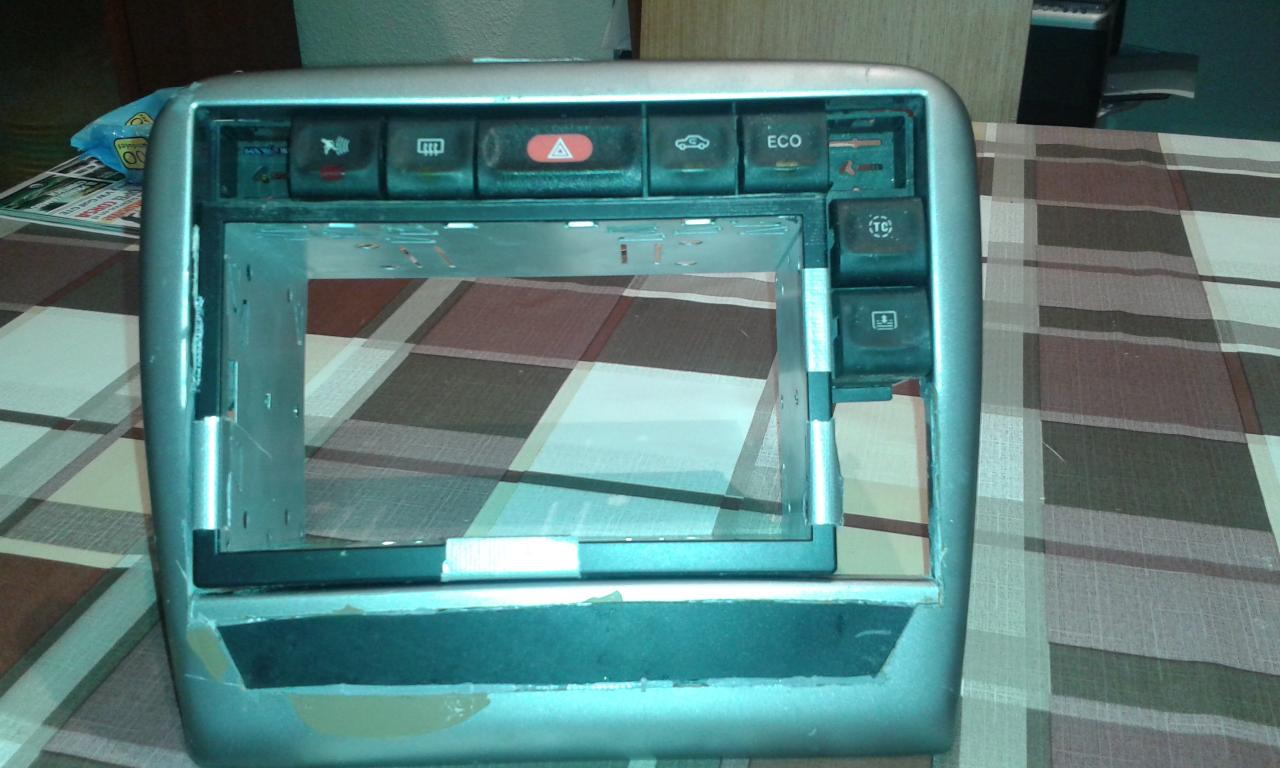

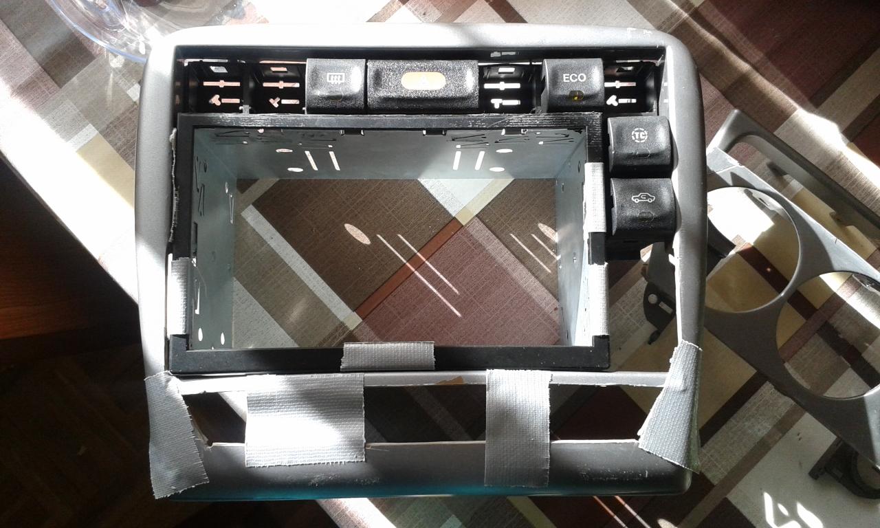

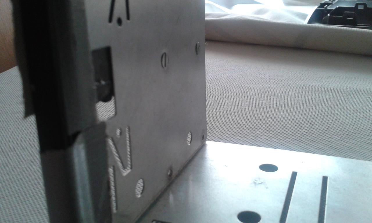

    Os dejo algunas fotos de como va el minibrico del doble Din.
    Primero la parte del "bastidor" propiamente dicho que es lo más fácil por ahora:
    Aunque el plástico original y el soporte de metal los pegué con Nural 21, soy más de soluciones físicas que químicas así que le he metido dos tornillos con tuerca por cada lado. Para que al montar la unidad no roce, he avellanado por dentro el metal.

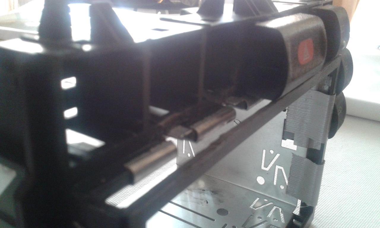

    El reborde superior de metal sobresalía tanto que impedía que los botones llegaran hasta su sitio así que hice un pequeño corte con la Dremel y luego plegué sobre sí mismo.

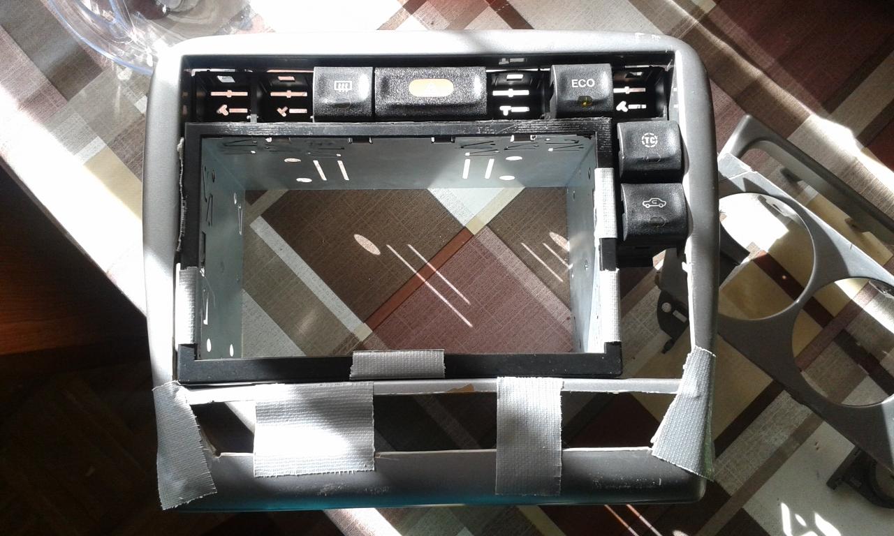

    Por ahora estoy dejando el embellecedor que traía el doble Din para hacerme la idea pero lo mismo luego lo incorporo al marco, ya veremos. En cualquier caso le tuve que quitar un trozo arriba para que pasaran los botones.

    Extrañamente este bastidor de plástico tiene una diferencia con el de mi coche porque cuando fui a poner uno de los botones en su sitio no coincidía la marca en forma de T orientada que tiene cada uno para no confundirlos. Al final cogeré el taladro y lo convertiré en un pequeño agujero para no modificar nada en mi coche ni tener que empezar de nuevo.

    Ya que he visto que sitio hay, para que no quede ese extraño esquinazo a la derecha, lo mismo cojo otro bastidor del desguace y amplio el lado derecho para poner otros dos botones, para que quede estéticamente cuadrado. El botón de cierre de puertas podría quedar ahí muy chulo igual que el mando del espejo interior aunque ese no se si cabrá.
    Luego vendrá la parte de modificar el frontal de la consola para que quede lo más original teile posible:

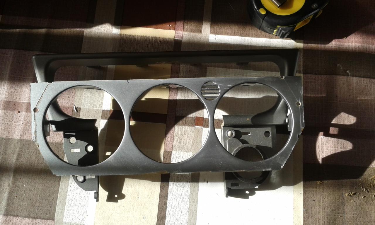

    He visto diferentes opciones, la más chula para mí es la que consigue poner el mando del climatizador abajo, en lugar de los posavasos. El problema es que esa pieza después queda más alta y queda un feo escalón entre las dos piezas.
    Creo que me voy a cargar entero todo el módulo inferior, total iba a quitar el mechero y con suerte la botonera que puse en el cenicero cabe arriba.
    Lo bueno es que el embellecedor de los tres círculos del clima tiene un marco por detrás que sujeta el bloque eléctrico, así que a cortar por ahí todo.
    Para cortar por donde toca, hice unos cuantos taladros por dentro con broca pequeña y me sirvieron para trazar el perímetro desde arriba.
    Luego cortar y poner en el módulo inferior lo más centrado y estético. Para ello tengo que recuperar las dos tapitas laterales y el cenicero.

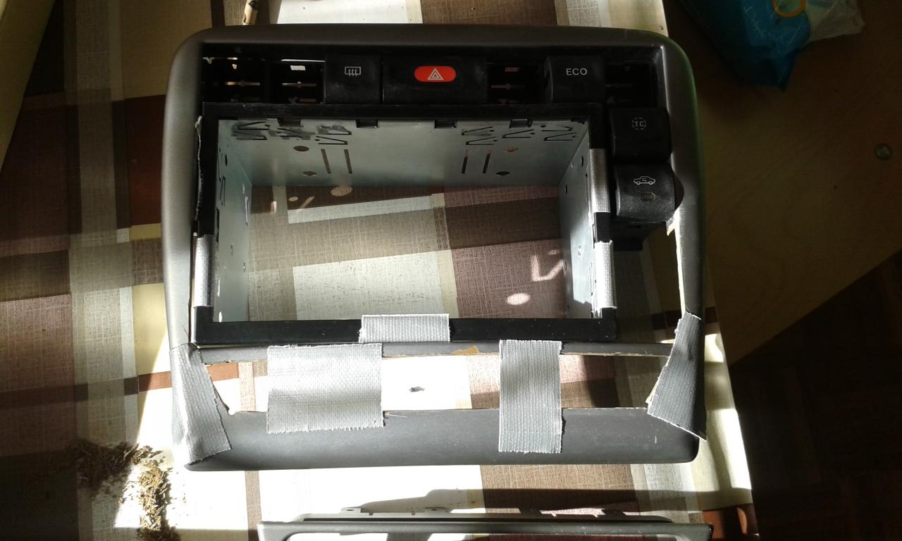

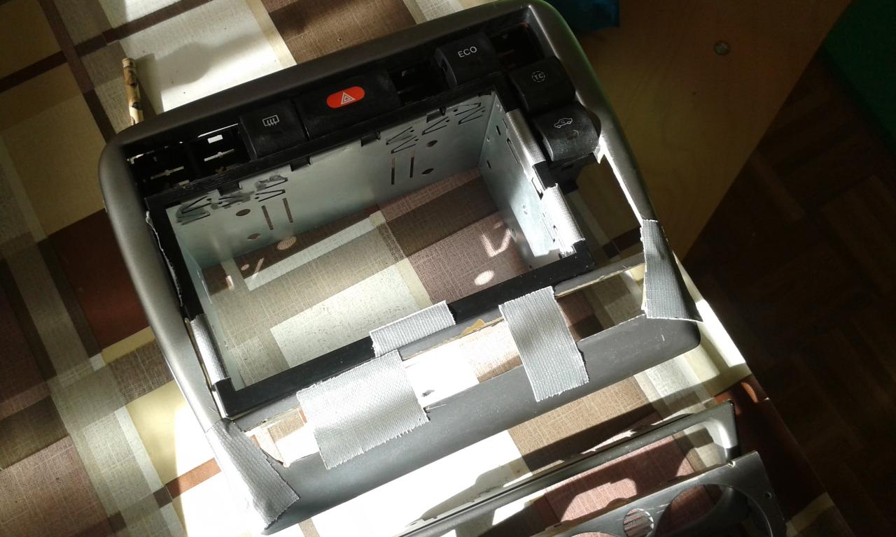

    Esta mañana le echamos un ratillo a este último invento a falta de tener el coche delante para otras cosas.
    La Dremel recargable que tengo aquí no tiene mucha autonomía y dado que la uso cuando el niño duerme (y parece que duerme a mala idea, cuando tengo yo un rato, jaja)...vámos que avanza la cosa lentamente.
    Al menos ahora solo queda la fase de soldar plástico, masillar y demás.
    Tentado he estado de poner otra fila de botones "de serie" como arriba, pero abajo, pero ya me sobraba tanto botón, iba a parecer un Insignia.
    Al final la toma de mechero la pondré abajo, que queda sitio.

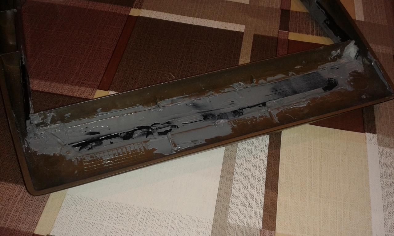

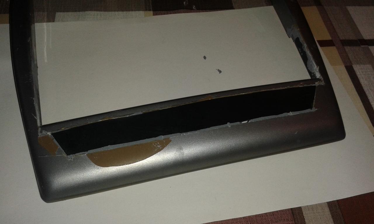

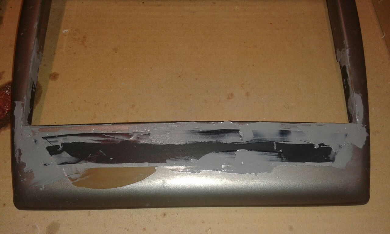

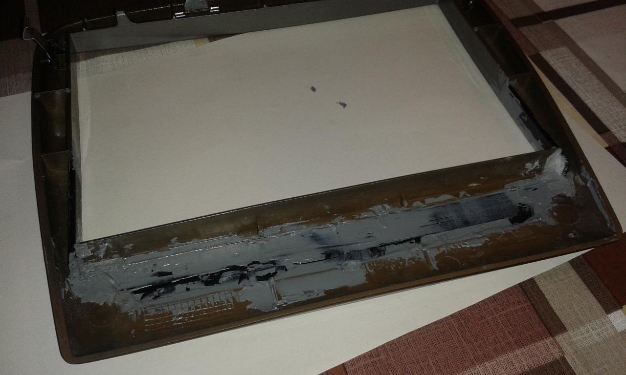

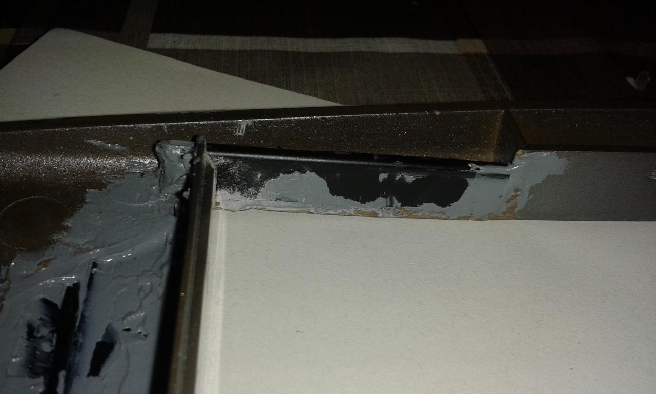

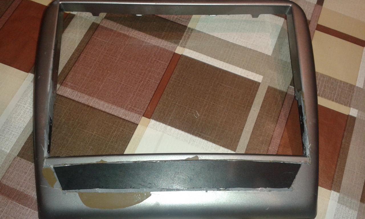

  10. #130

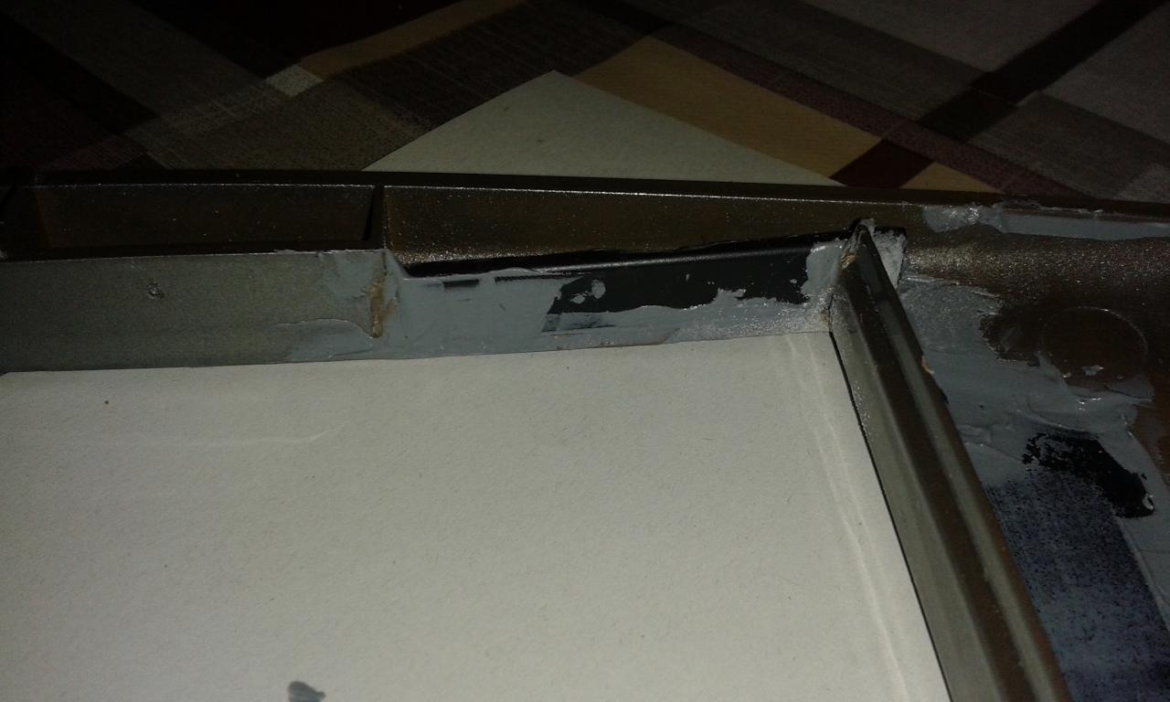

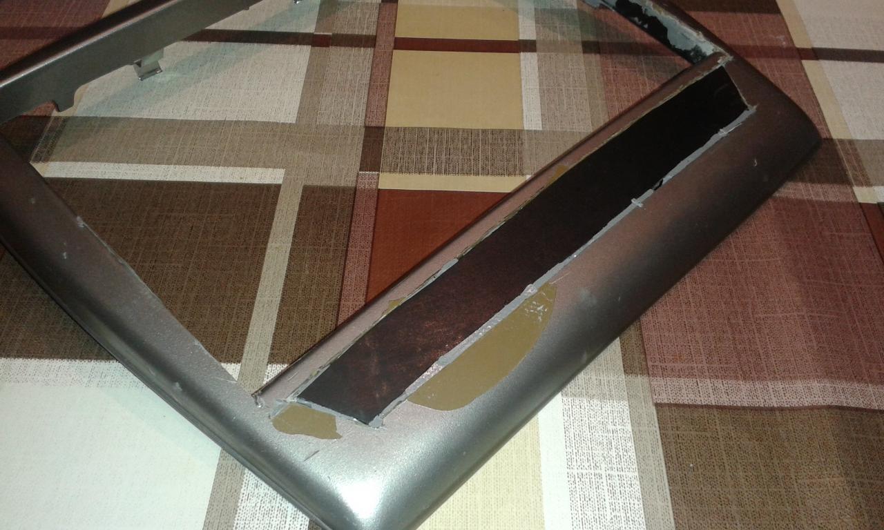

    Le he echado otro par de ratillos a este invento.
    Se dejó pegado el borde inferior en su sitio, después busqué una pieza de plástico ABS suficientemente grand (de Kadett para más inri) y corté una pieza que rellenaría ese hueco.
    Nada como el CAD de los guiris (Cardboard Assisted Design) es decir, poner el embellecedor sobre un cartón, en este caso folio, dibujar el hueco y sacar una plantilla.
    Un poco de Dremel por aquí, Nural por allá y queda fijada.
    Primero pegada por dentro mientras por fuera quedaba sujeta al ras con cinta y luego una vez seco el adhesivo, lijar el frontal y rellenar lo que queda con Nural para dejar más liso.
    Veremos si por dentro le doy fibra por dejarlo más fuerte y si por fuera le doy con masilla de carrocero que hace años que no la uso y hay ganas. Inicialmente lo iba a pegar todo con ABS disuelto en acetona pero no encontré la de uso industrial por aquí.
    También hice unas piezas de plástico para poner marco interior donde antes no lo había.
    Hace un rato le he dado con Nural por la parte delantera después de una buena lijada para dejarlo liso. Mañana cuando esté seco del todo otra vez lijar y debería estar casi casi.
    Ahora queda ir al desguace a por un mueble inferior de ceniceros para fijar los mandos del clima.
