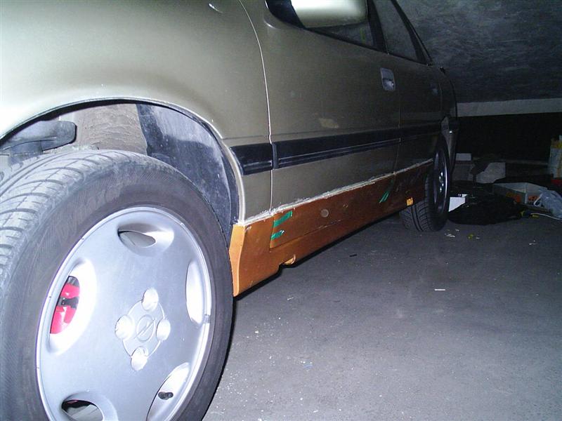

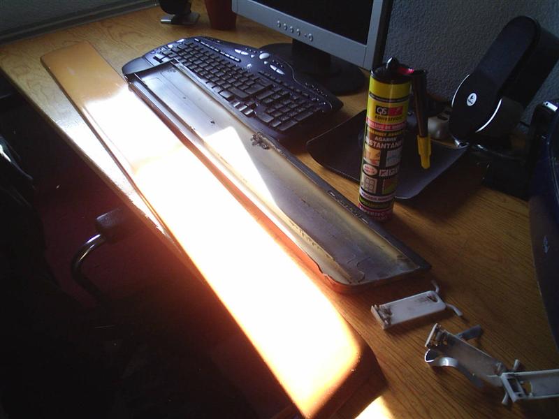

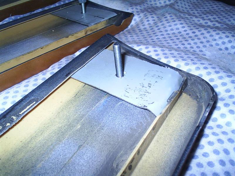

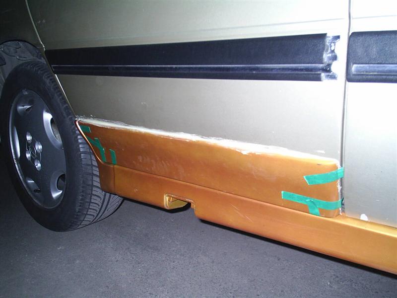

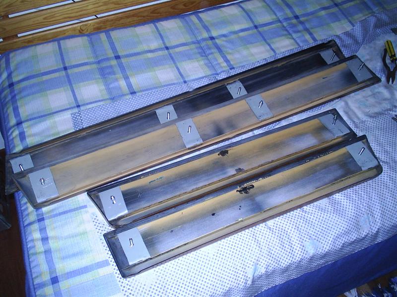

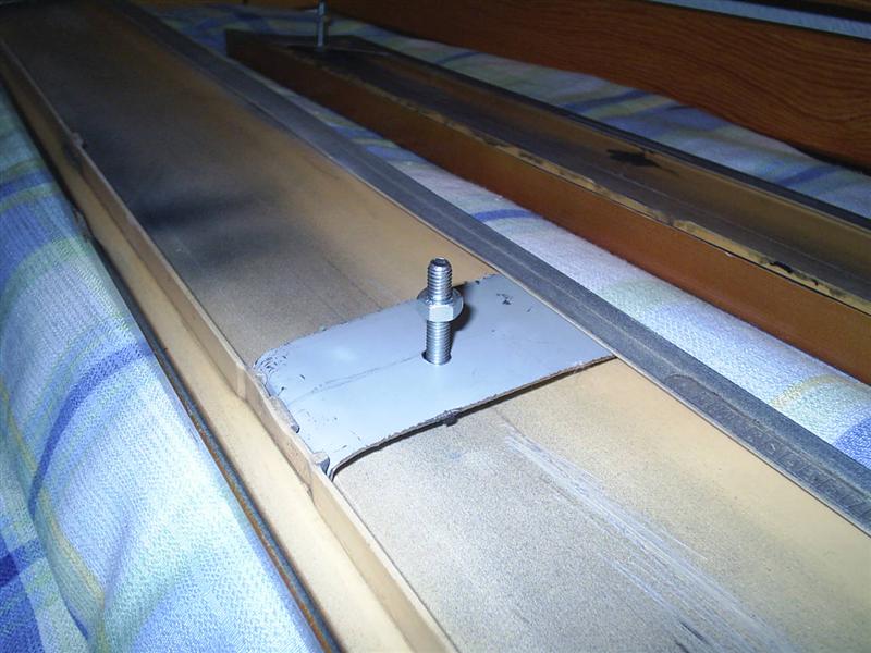

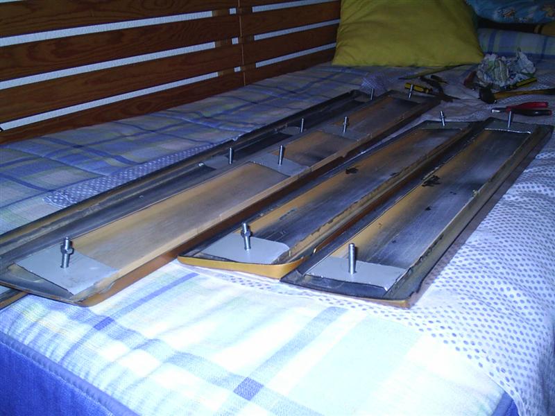

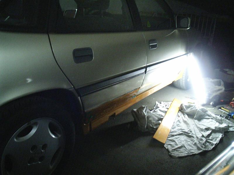

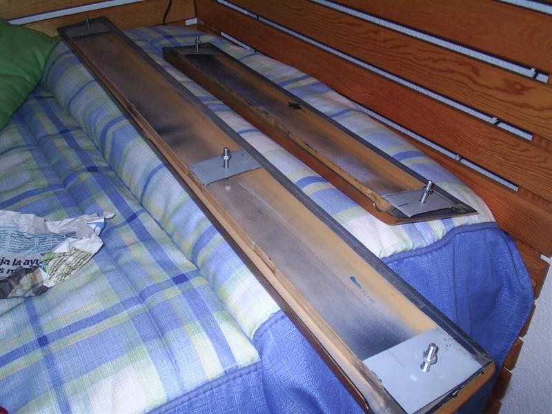

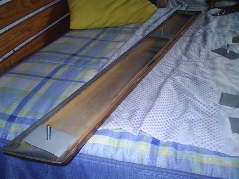

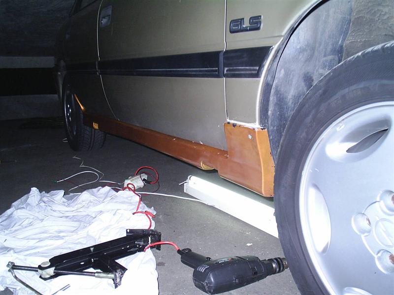

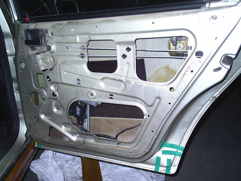

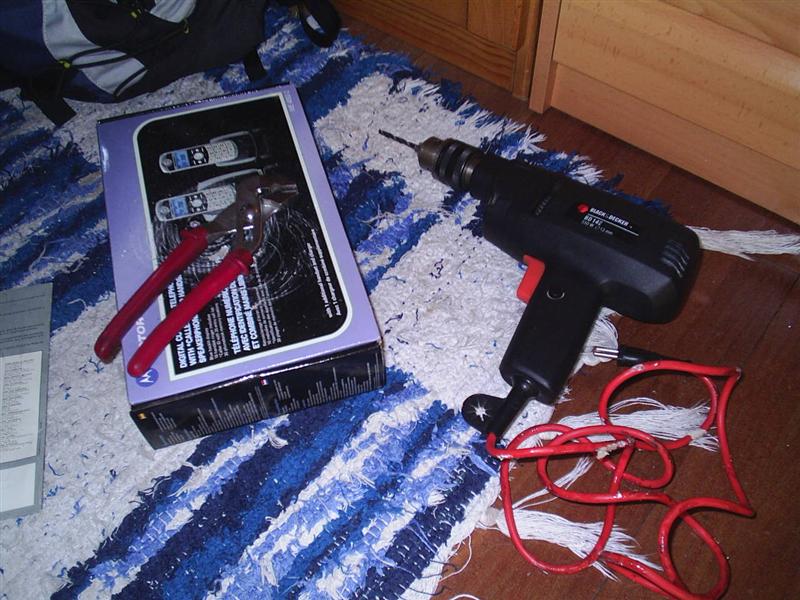

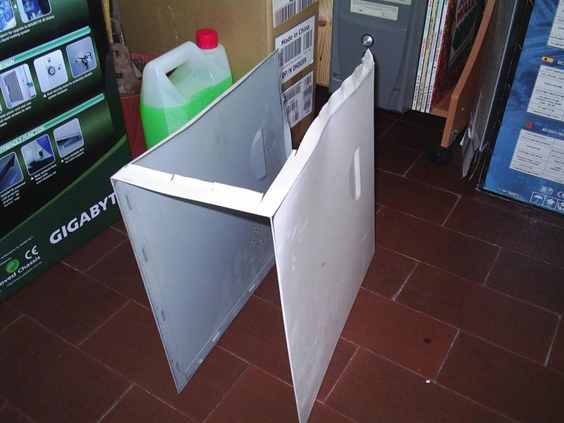

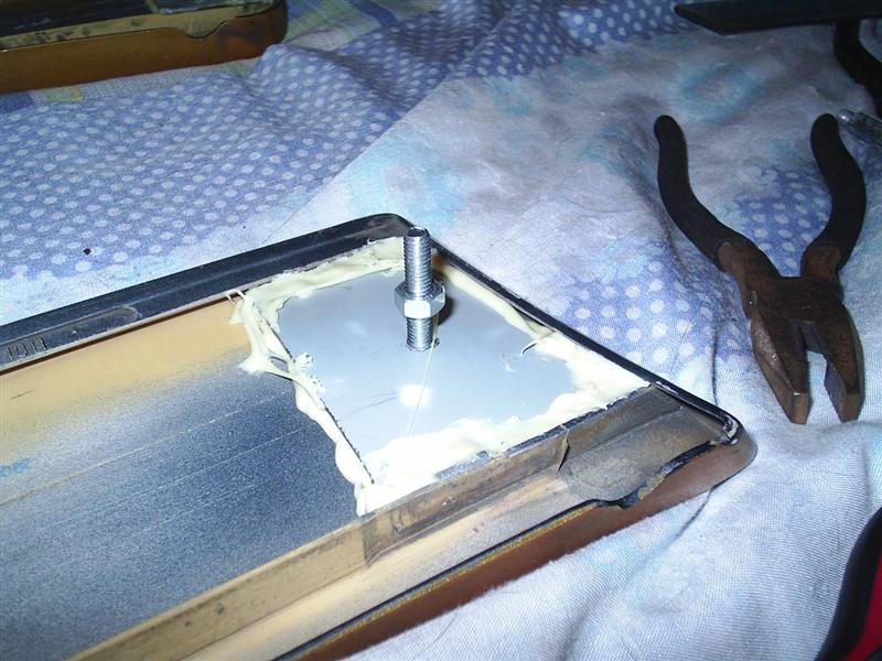

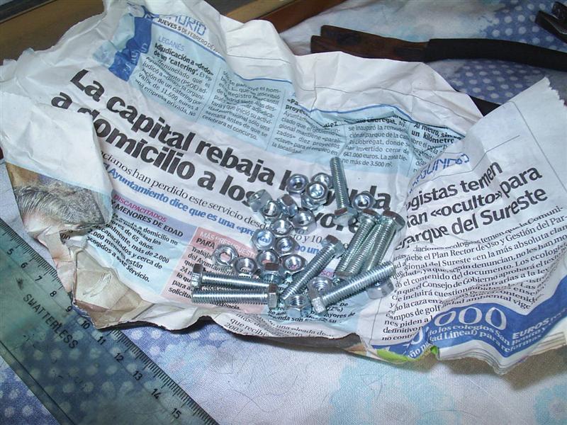

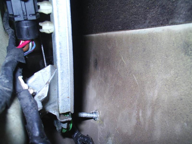

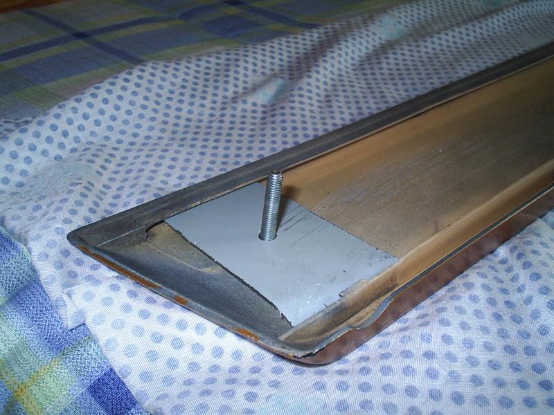

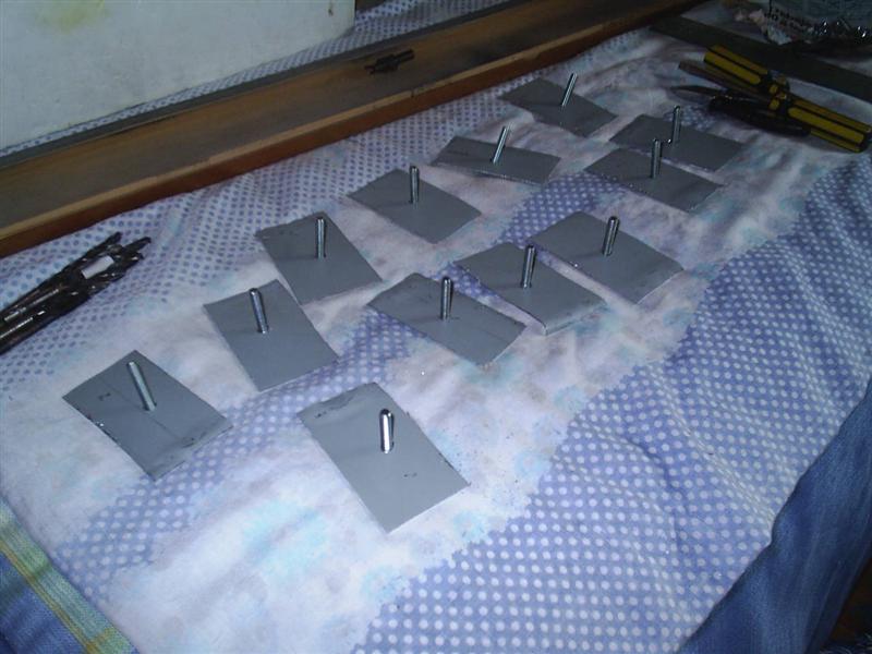

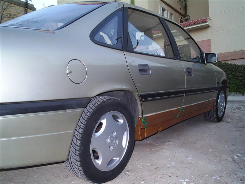

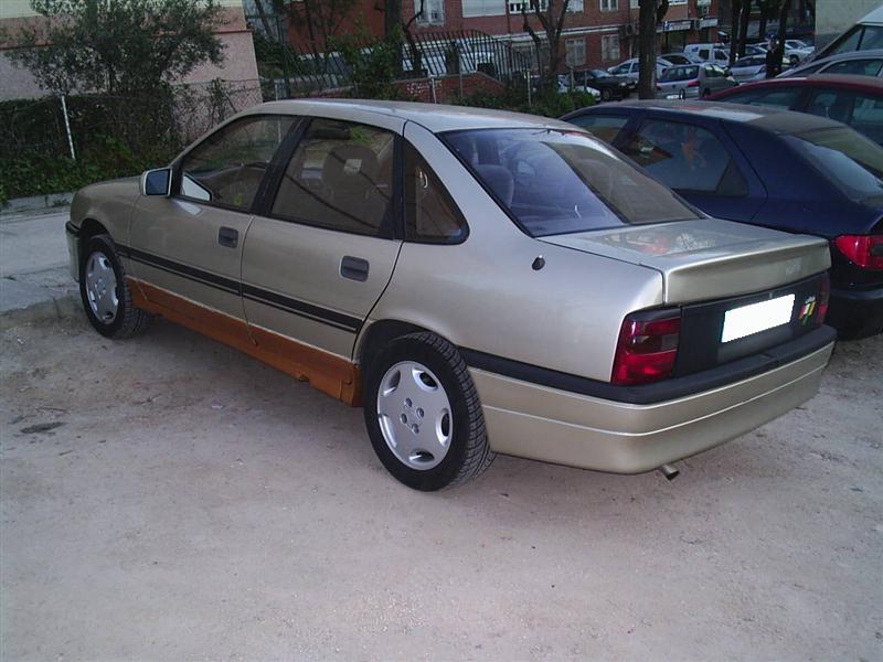

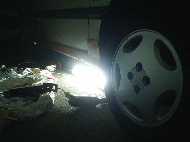

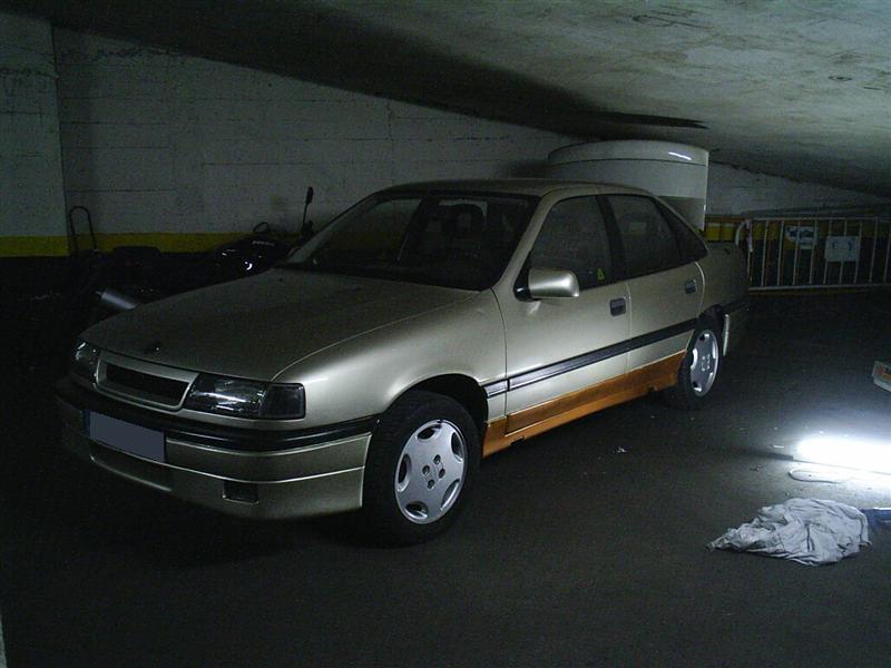

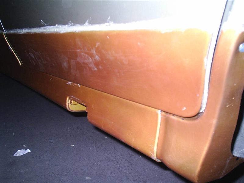

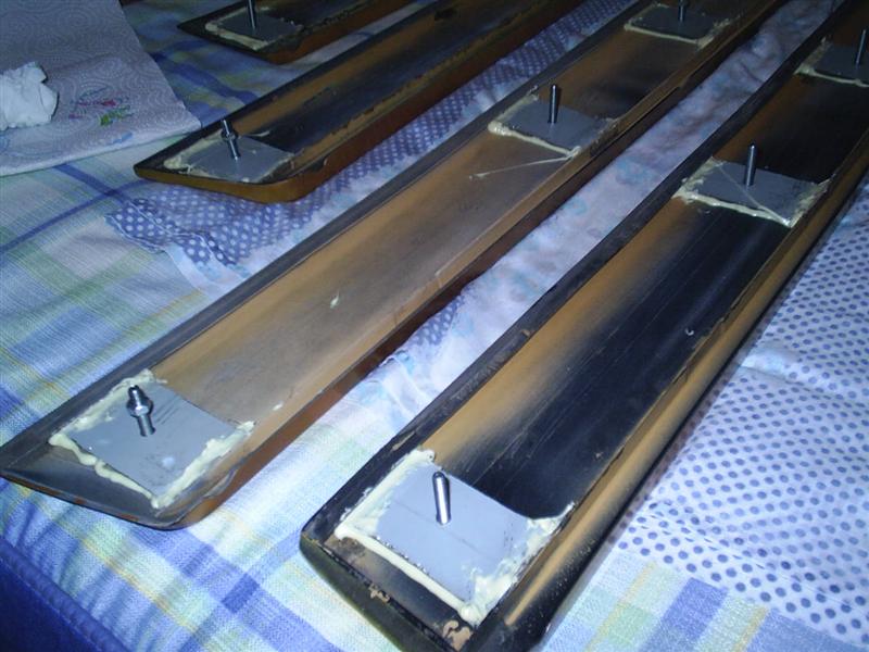

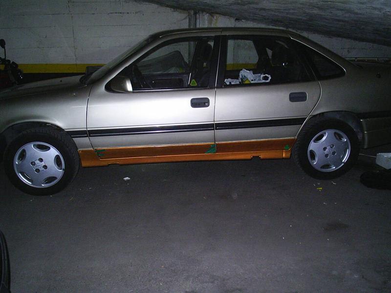

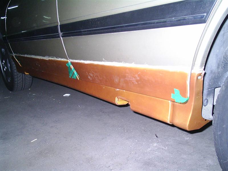

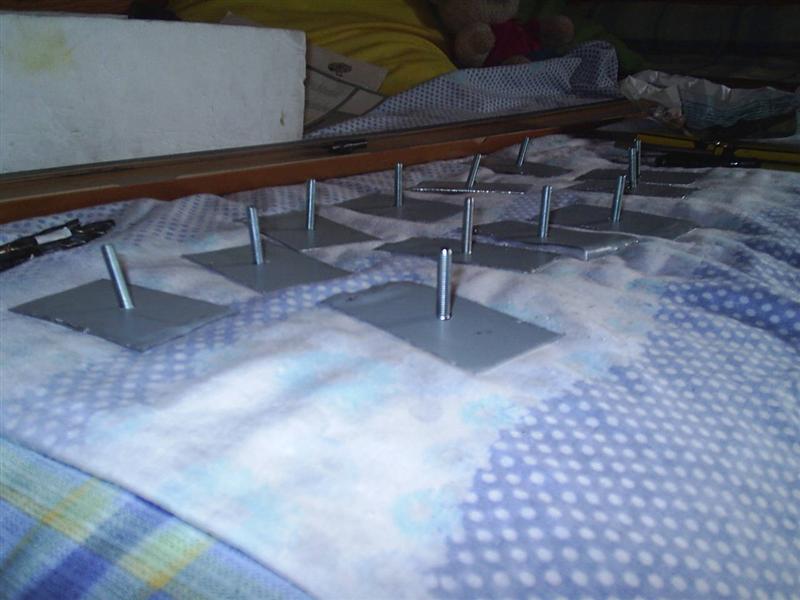

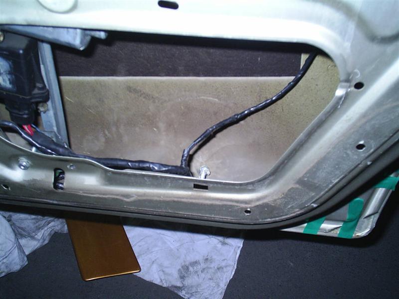

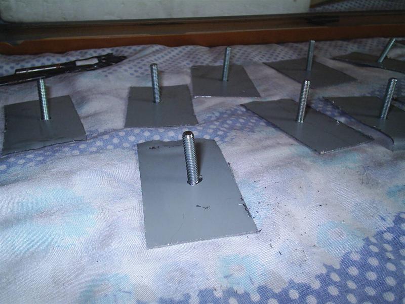

    Creo que en su momento ya lo puse, y aunque no sea muy original ni bonito, tras bastantes años, es muy resultón y seguro.
    Ésto fundamentalmente va dirigido a recio890
    Y por supuesto que me dolió taladrar las puertas, pero lijando bien y echando silicona para evitar corrosión, todo va bien y nada de óxidos ni vibraciones, ni nada

    buen trabajo peter,aunque yo hubiera optado x otra opción(grapas u otro medio de fijación)antes de hacer taladros en esa zona,especialmente x la corrosión y por que si algún dia te cansas.....
    PD: imagino que las pintaras
    saludos¡¡
    saludos¡¡
    Desde dos días después del montaje fueron pintadas.
    Llevan puestas y listas ya varios años
    Menudo cuadro si no... jajaja

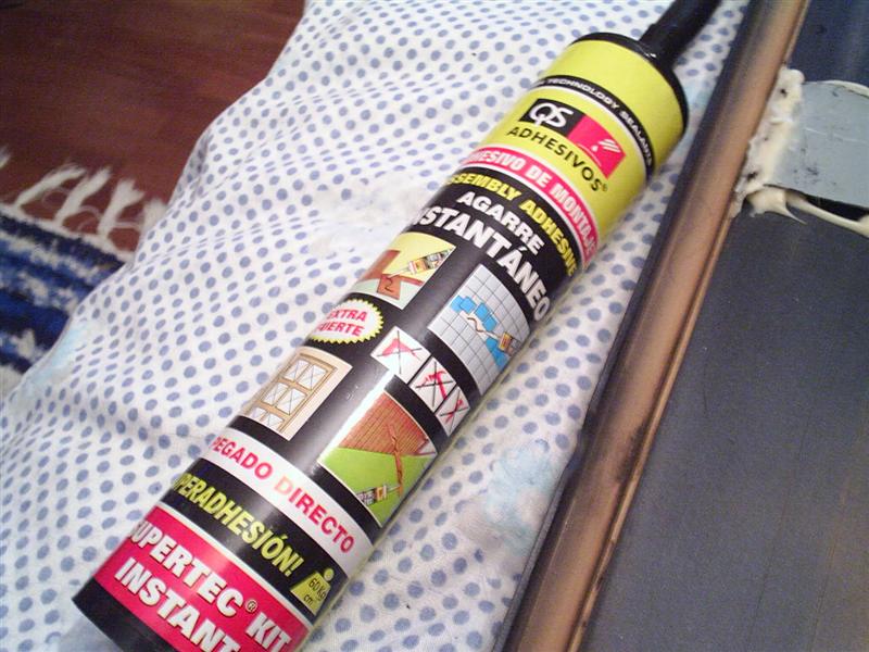

    Yo aún así igual busco por ebay las grapas originales a ver si las encuentro y si no....pues a tirar de sikaflex

    que currada!!!desde luego es el unico en mi color que he visto con el kit,mas exclusivo no puedes tenerlo
