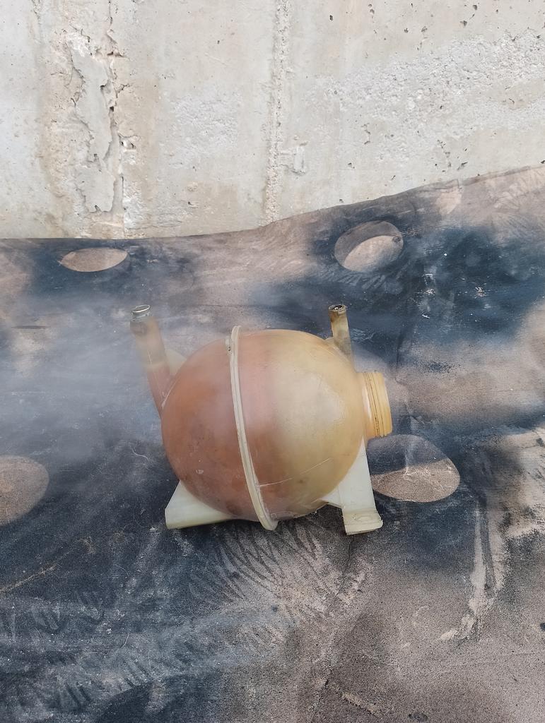

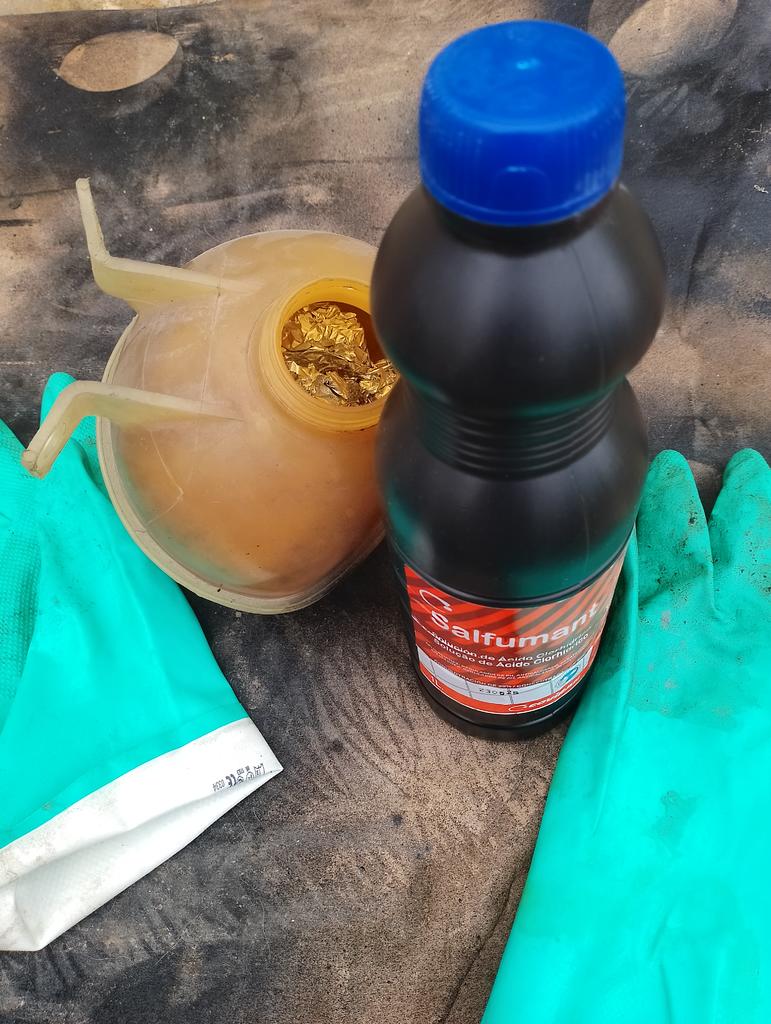

    Siguiendo los pasos de tutoriales de You Tube me puse a recordar viejos tiempos con el salfumant y el papel de aluminio. Recomiendo hacerlo en la calle con gafas , mascarilla y guantes.
Nombre: IMG_20250827_165538.jpg
Visitas: 381
Tamaño: 121.5 KB
    Humeando;
Nombre: IMG_20250827_165637.jpg
Visitas: 355
Tamaño: 132.8 KB
    Y el resultado final. Nada que ver con el de los tutoriales. Se queda limpio como el oro, pero no devuelve el color original al plástico.
