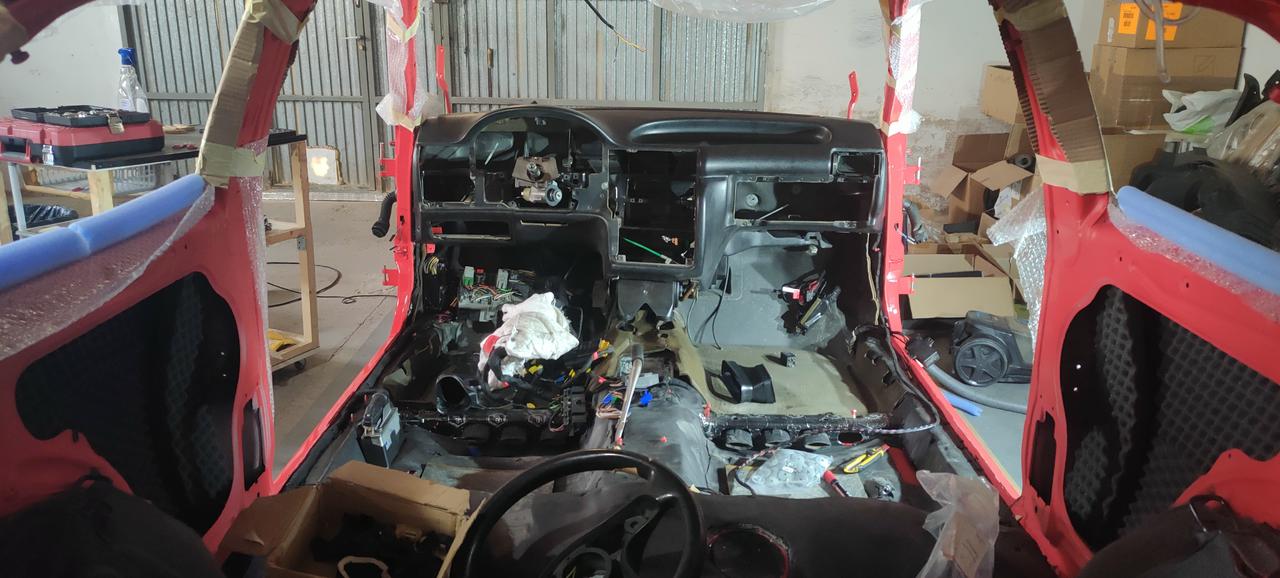

    Y por dentro, ya embridando la instalación..

    Y hasta aquí podemos enseñar...
    Os dejo una duda que tengo a la hora de pasar una manguera de cables. No se por donde pasarla. Es la que va de un faro al otro faro, por fuera del chasis, entre el interior del paragolpes y el exterior de los radiadores
    La voy a pasar por ese hueco, y nose si es el correcto, ya me direís.

    Me sumo a Kike, en dar las GRACIAS por compartir la información de forma desinteresada, no todo el mundo valora estas cosas, pero es increíble la cantidad de tiempo y esfuerzo que roba la instalación eléctrica.
    Desconozco el ruteado de ese ramal en el Astra. En el Corsa y en el Kadett si no recuerdo mal pasan grapadas por la traviesa superior. Si te llega el ramal por donde lo estás ruteando, seguramente no va muy desencaminado a como debería ir originalmente, teniendo en cuenta que cuando ruteas mal una instalación, suelen quedar cortas o largas con facilidad.
