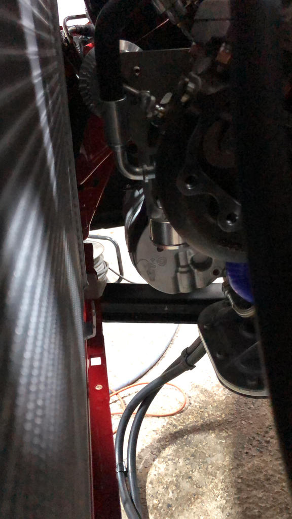

    Llevo dos semanas pensando y haciendo modelos con cartón de combinaciones de radiadores de ac y de aceite para meter todo, teniendo en cuenta que voy a montar un intercooler de 3.5” de grosor.
    Además mi intención es sin lugar a dudas instalar un ventilador adicional (incluso dos) en la parte frontal para ayudar a la refrigeración. Ya tenía problemas antes en situaciones extremas de refrigeración y no quiero sufrirlos ahora con el aumento de potencia.
    Por lo tanto, en las próximas semanas estaré intentando dar con la combinación para que todo vaya dentro.
    Mi intención original de no tocar el paragolpes ya ha sido descartada y tendré que darle un poco de dremel para que entre el intercooler con todo el dolor de mi corazón
    Cabe decir que si no manteniese el AC nada de esto sería necesario, ni recortar el paragolpes ni tanta adaptación. Pero como ya he dicho en muchas ocasiones me gustan los retos. Es por esto que mi estimación de finalización de octubre queda aplazada a diciembre. Me va a llevar meses dejar todo como está en mi cabeza.
    En las próximas semanas iré actualizando conforme llegue el material que tengo pedido para todo lo comentado anteriormente. Os iré informando, os va gustar lo que voy a liar en esta zona
