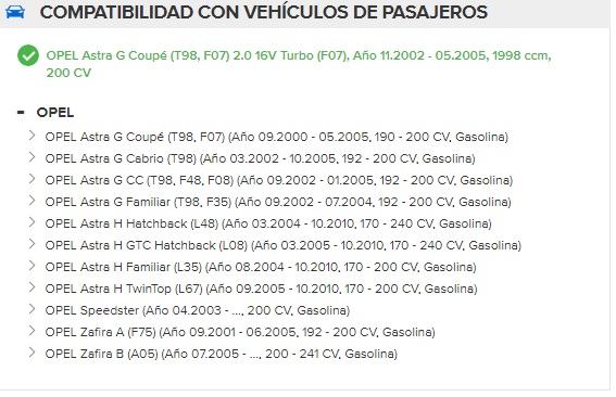

    Me he tomado la libertad de indagar un poco en el asunto. La ref. del intercambiador es 90448821. Aqui dejo una relación de vehículos que lo llevan.
Nombre: intercambiador.jpg
Visitas: 815
Tamaño: 83.8 KB

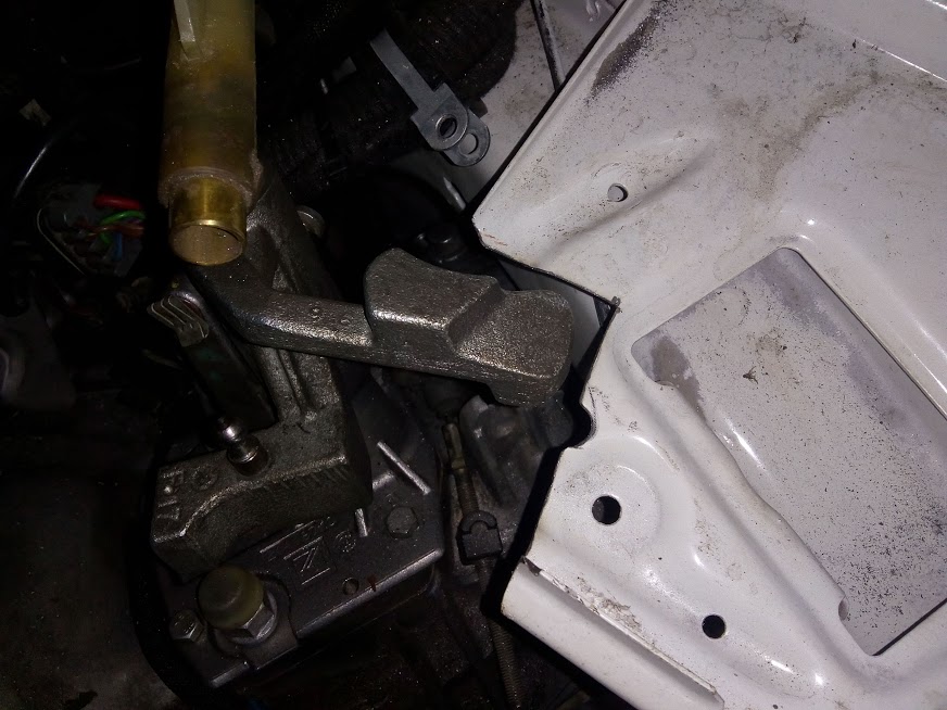

    Vamos a progresar un poco más, que hay que poner esto a caminar ya mismo.
    Un tema que tenía pendiente era el modificar el soporte de la bomba de la asistida, e integrar los correspondientes silentblocks, ya que a través del salpicadero sí que se transmite bastante ruido:
    Aprovechando la estructura básica hice un "subchasis" cogido por los silenblocks. Espero que reduzca un poco el ruido:
    Me queda modificar el tema del bote de la asistida, ando a la caza de una solución "elegante".
    Al final, el tema del colector quedó así, espero que no pierda:
    Otro item, pasar la selectora de F17 con sus cables y tal:
    El patrón de anclaje de la torreta es coincidente, así que solo hay que hacer hueco en la manta aislante y cortar un poco en la parte delantera:
    El soporte de la batería ha sufrido las consecuencias de las interferencias con el contrapeso del cambio. Es relativamente fácil de hacer reversible, pero de momento, se va a conformar con llevarse un mordisco, dado que sobra bastante con la batería que llevo. Ya decidiré si hago algo más vistoso o no, el soporte de batería está cogido con algunos puntos de soldadura nada más, es fácil.
    Probamos a meter marchas y aunque va justo, parece que está todo al sitio:
    Quizás tenga que retocar un poco más esta zona, pero ya lo supervisaré más adelante.
    También quedó swapeado el alternador de Z20LET, pero dado que no dispongo de polea poly-v para el XE (estoy a la caza de una), lo que hice fué intercambiar las poleas del alternador y dejarlo provisionalmente trapezoidal. El tensor original tampoco vale, dado que en su posición más retraida, el alternador toca contra el bloque en la muesca de la bomba de agua... y se queda en el límite de extendido. Es un poco más grande y no permite vencer hacia adelante, por lo que no puedo tensar. He comprado uno de estos de doble rótula, un poco más largo, bastará con usar una correa un poco más larga. Cuando tenga fotos, las subo.
    De igual modo, me hice con una tapa de distribuidor y rotor nuevos, y también renovaré líneas de freno y fuelles de palier.
    Ah, por cierto, ¿que cómo va la F16 con cable? Es otra caja, vaya cambio... (nunca mejor dicho).
