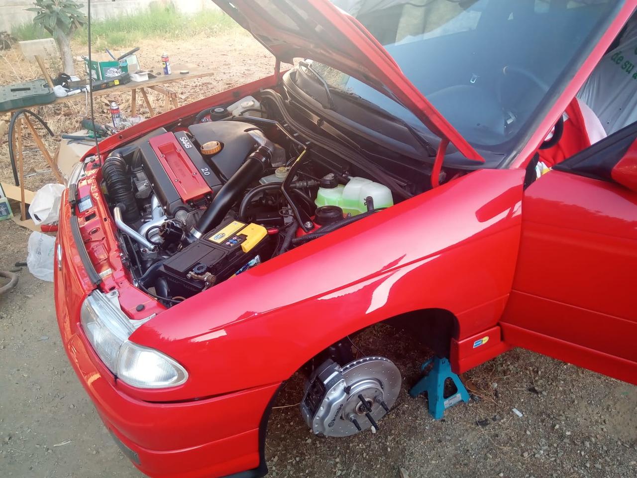

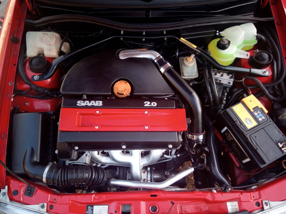

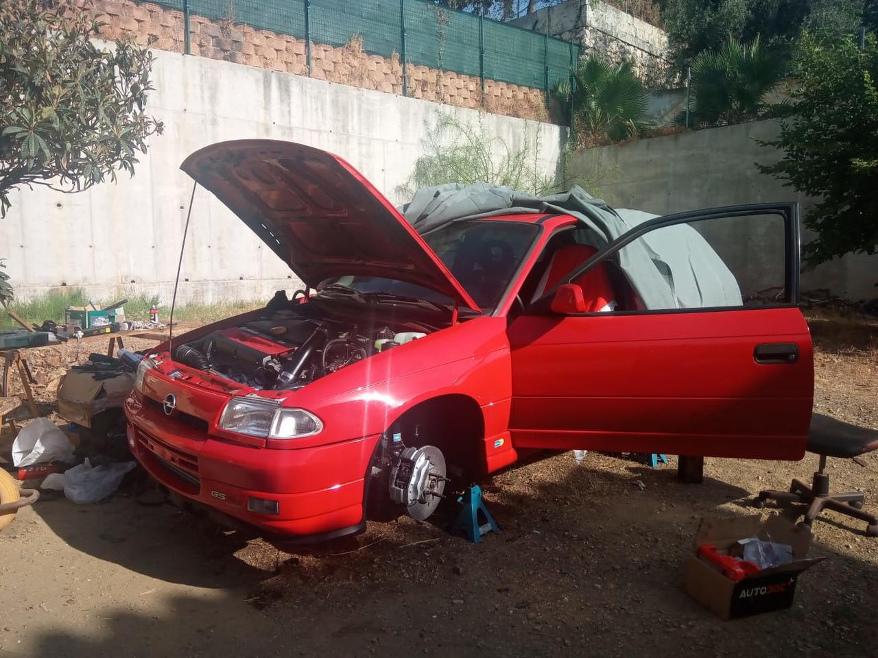

    Despues de eso,limpiar todo el vano,y ya meter el b204 con caja de saab(fm51,que tiene una relación muy similar a la F20),downpipe,cableado de la zona alternador/motor de arranque...
Nombre: mi gsi b204.jpg
Visitas: 416
Tamaño: 233.1 KB
ID: 59091Clic en la imagen para ver su versión completa.
Nombre: mi gsi b204 2.jpg
Visitas: 445
Tamaño: 148.0 KB

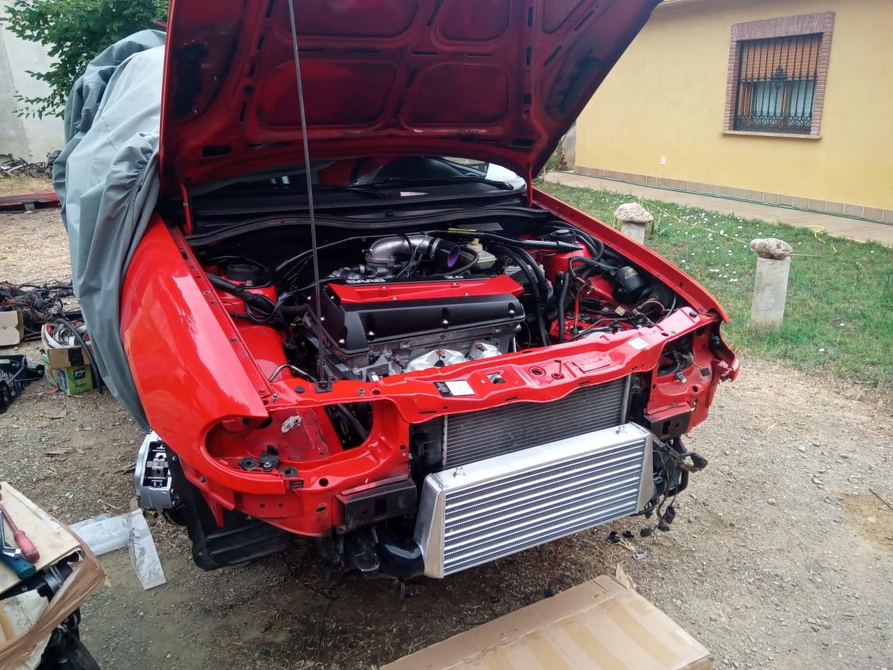

    Si,ya lo se,veis el travesaño del frente cortado,el que sujetaba el ventilados del AC,todo eso ha ido fuera,para poder meterle el IC que vais a ver a continuación,tambien tuve que cortar la traviesa de la defensa:
Nombre: IC.jpg
Visitas: 456
Tamaño: 133.7 KB
ID: 59093 550x230x65mm
    Quiero acabar con stage5,mas de 300cv,en Málaga hace calor,pues blanco y en botella,no quería hacer este trabajo 2 veces ni comprar 2 IC.
Nombre: mi gsi b204 3.jpg
Visitas: 555
Tamaño: 226.8 KB

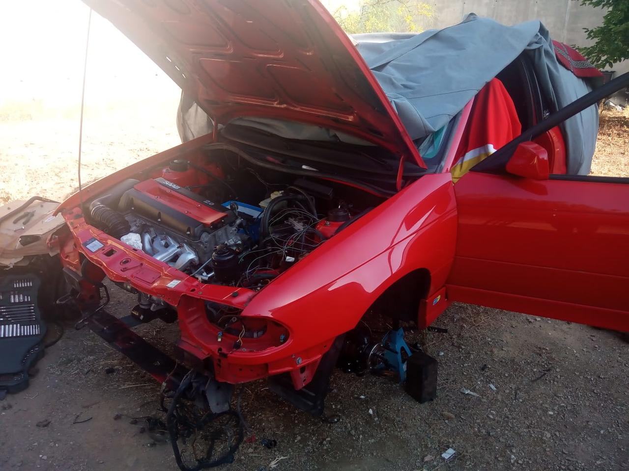

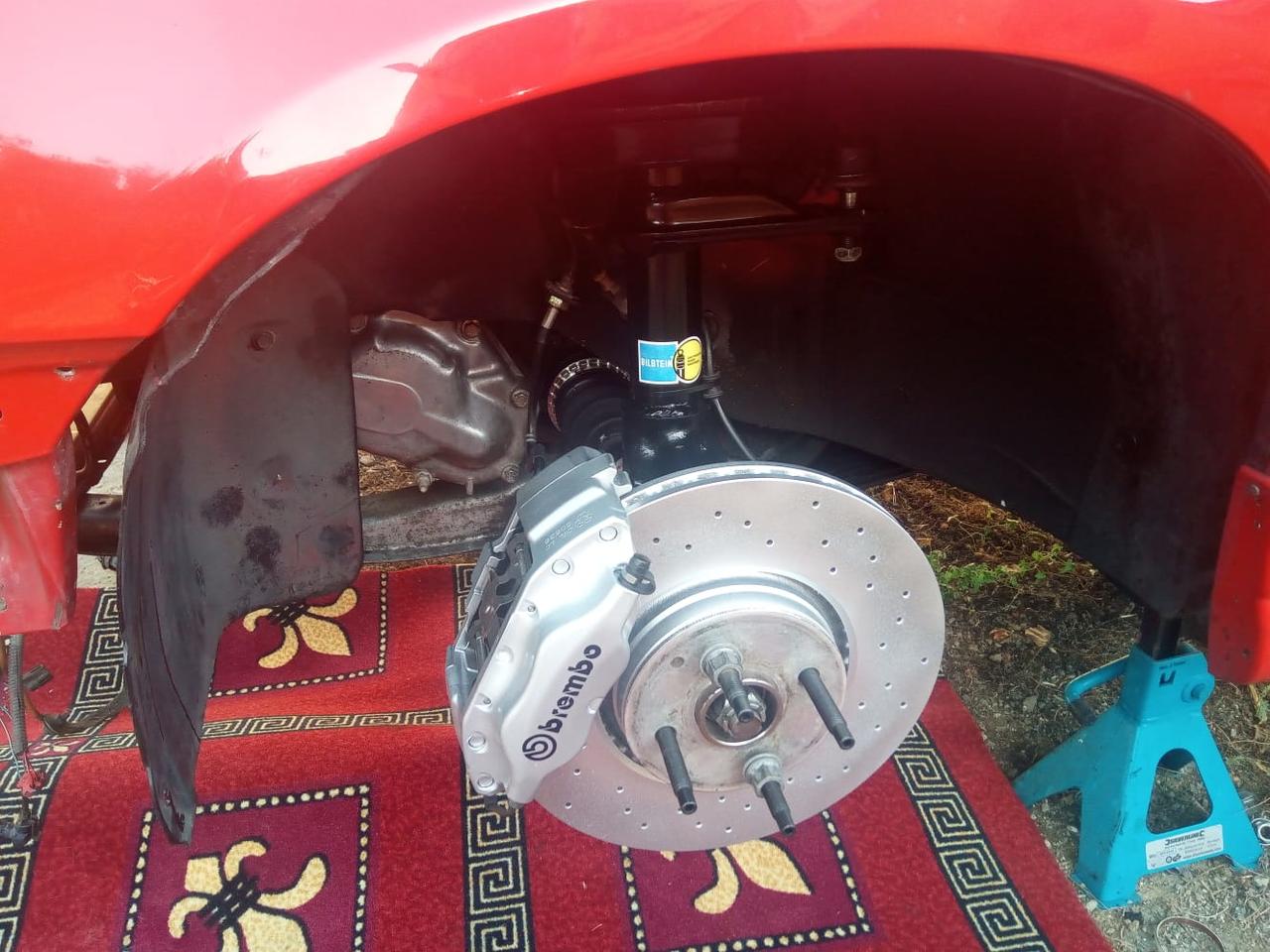

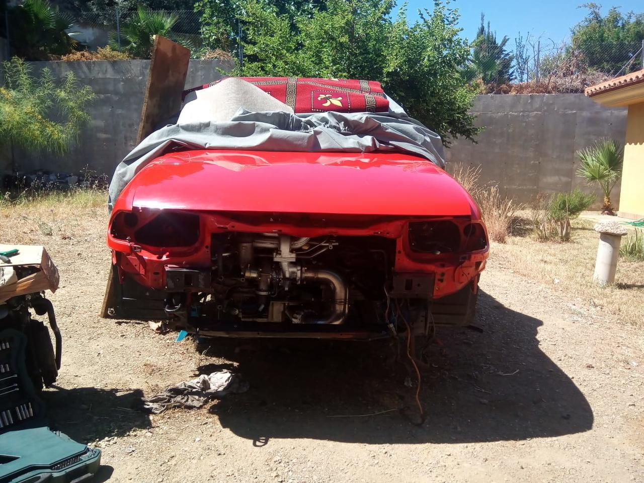

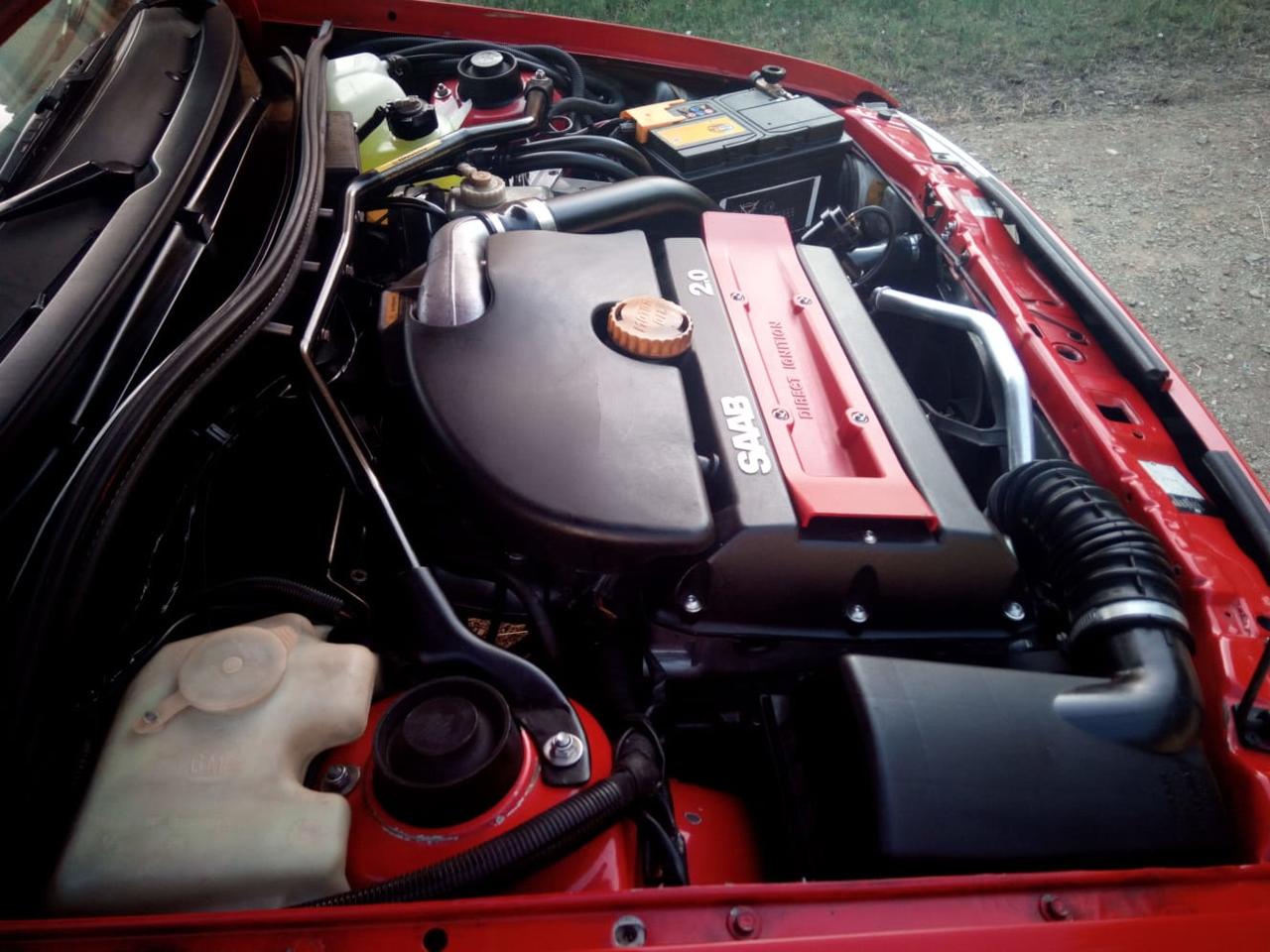

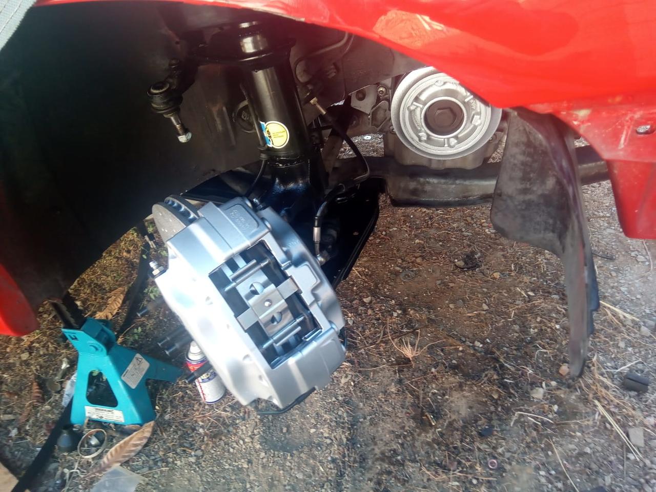

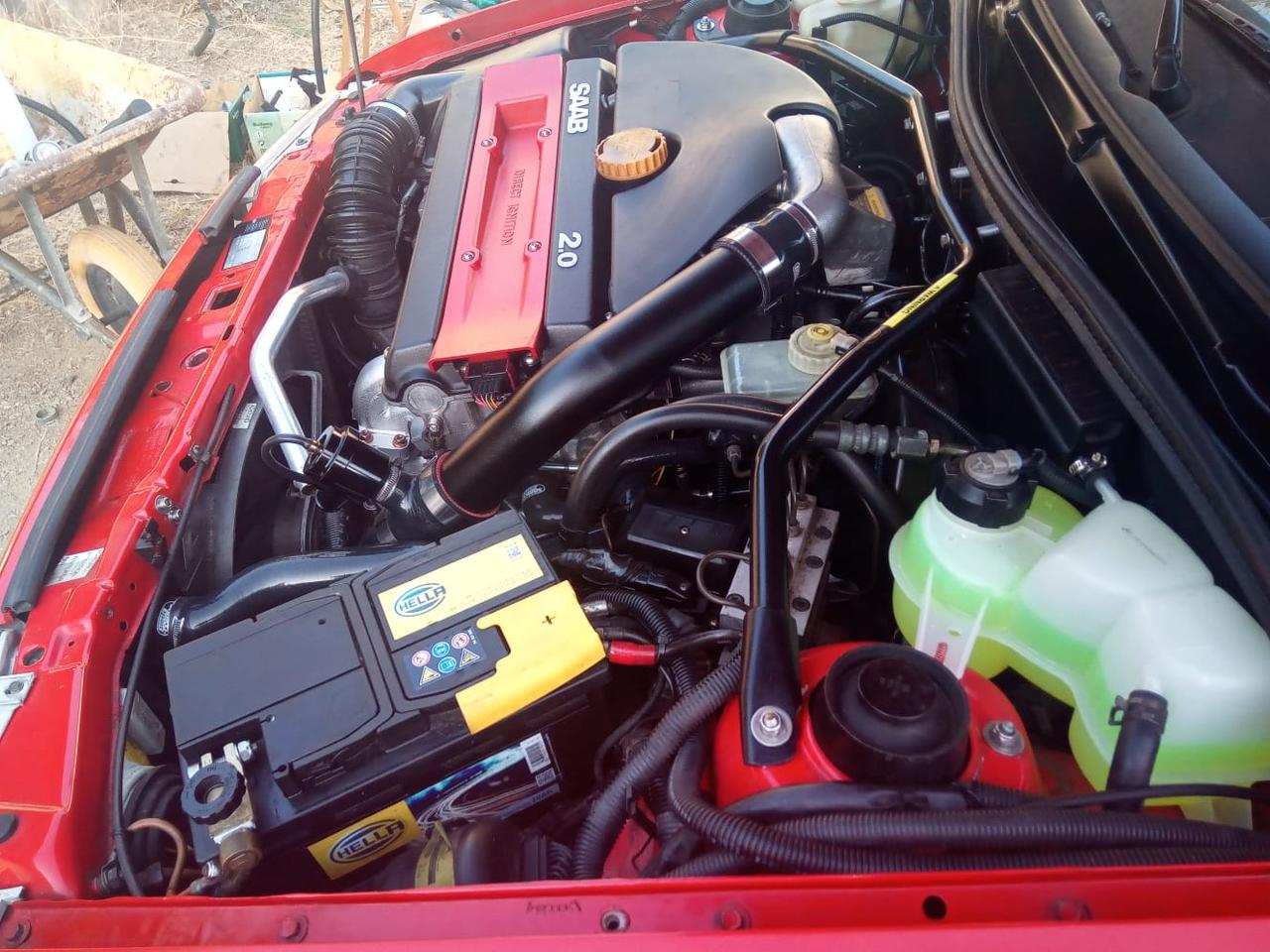

    En este ultimo mes ya lo fuí montando todo,lo que mas tarea me dió es adaptar el radiador del refrigerante,ese IC,todos los tubos tanto del refrigerante como del IC(2.5") y que no tocaran entre ellos,un engorro pero ha quedado de pm!
    Ya aproveché para pintar las pinzas en grises,y los discos...trapecios nuevos SKF,manguetas limpias,cuna de saab,logo de turbo.
Nombre: mi brembo gsi 2.jpg
Visitas: 477
Tamaño: 142.6 KB
ID: 59095Clic en la imagen para ver su versión completa.
Nombre: mi brembo gsi.jpg
Visitas: 415
Tamaño: 178.5 KB
ID: 59096Clic en la imagen para ver su versión completa.
Nombre: mi gsi b204 8.jpg
Visitas: 476
Tamaño: 182.2 KB
ID: 59097Clic en la imagen para ver su versión completa.
Nombre: mi gsi b204 julio 3.jpg
Visitas: 503
Tamaño: 182.1 KB
ID: 59098Clic en la imagen para ver su versión completa.
Nombre: mi gsi b204 julio 4.jpg
Visitas: 527
Tamaño: 175.6 KB
ID: 59099Clic en la imagen para ver su versión completa.
Nombre: mi gsi b204 julio 5.jpg
Visitas: 485
Tamaño: 136.8 KB
ID: 59100Clic en la imagen para ver su versión completa.
Nombre: mi gsi b204 julio.jpg
Visitas: 777
Tamaño: 152.6 KB
ID: 59101Clic en la imagen para ver su versión completa.
Nombre: mi gsi logo turbo.jpg
Visitas: 434
Tamaño: 83.3 KB

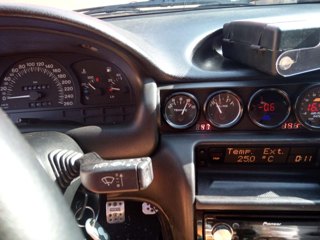

    Despues,toda la instalación de los relojes,que fué muy laborioso pero va perfecto.
    Relojes de izq. a derecha:Temp. del refrigerante,presión aceite,presión turbo y reloj de mezcla(wideband)
    digitales rojos de abajo: temp,aceite y voltimetro.
Nombre: mi gsi relojes.jpg
Visitas: 508
Tamaño: 124.9 KB
