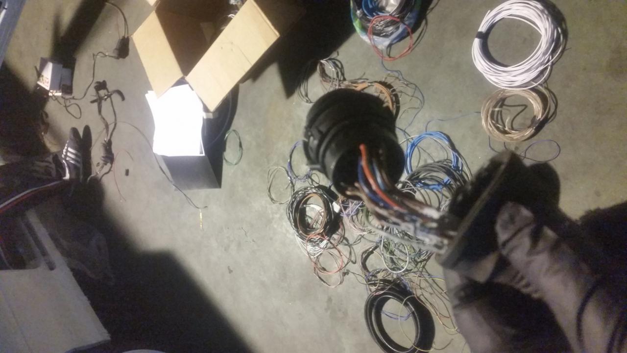

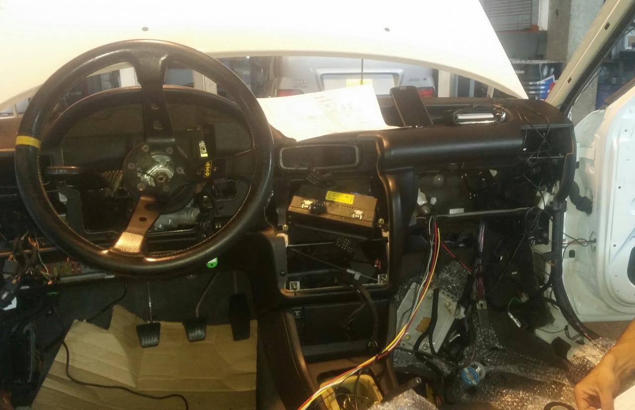

    despùes de un fin de semana intenso entre cables y con la ayuda de antonio dejamos funcionando la alarma y pasados todos los cables necesarios para el mòdulo de lunas que en un futuro montaremos en coche,tambièn el mòdulo confort del lado del copiloto que aprovechando el ramal original de un astra gsi 1.8 lo adaptamos al del coche,dejamos cableado el ramal que sube para el techo solar,al final todo listo y funcionando

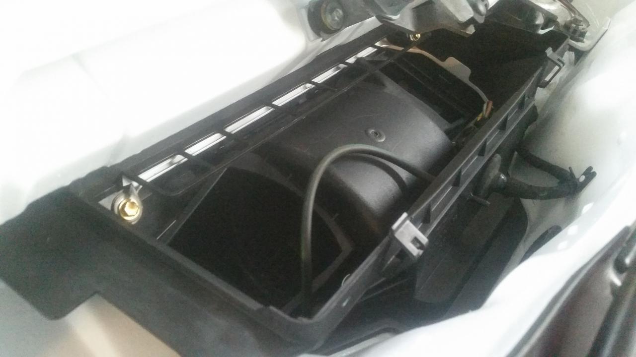

    como la resistencia que estaba en el coche tuvo dìas mejores y dejando el mòdulo de calefaccion listo se la puse nueva junto al filtro de habitàculo

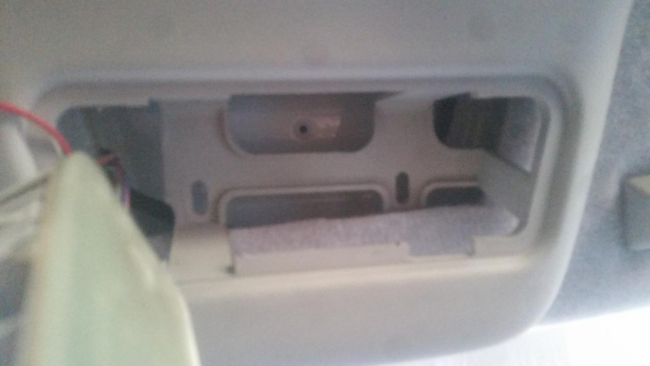

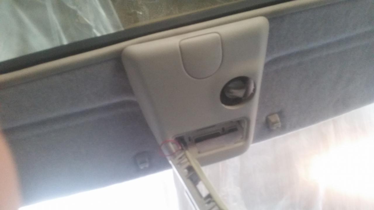

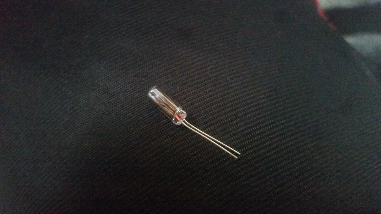

    luego me puse con el tapizado del techo,para poner el embellecedor del motor del techo solar tuve que cortar una parte del tapizado junto a la ruleta y posteriormente hacer un par de agujeros en el plàstico para que asi coincidan los tornillos en los agujeros de la carrocerìa.tengo que ir a la opel a por la bombilla de la ruleta que no la encuentro en ningùn lado y por lo que estuve mirando ronda los 5 euros la maldita bombilla
