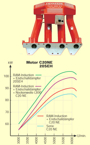

    Esta es una gráfica de potencia con lo q supuestamente se gana metiendo el colectro de admisión y de escape Lexmaul:

    por cierto, la raya roja es con colectores de admision y escape no?
    si la ralla roja es con admisión y escape y la morada seria lo anterior + arbol de levas
