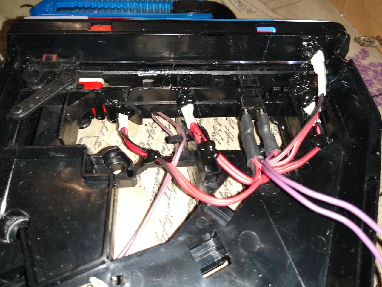

  9. #1099
    Un par de chapucillas en marcha.
    A uno de los cables gordos de masa se había soltado el conector así que a repararlo en casa, conector nuevo, tornillo de banco y termoretráctil y listo.
    La calandra tenía la rejilla un poco bailona así que estrené la pistola de cola caliente de las manualidades de mi mujer, a ver si vale esto o tiro de algo más "pro".
    Aparte, con un módulo de mandos de calefacción que tenía por aquí y algunos leds sobrantes del pedido para el bc me he preparado una iluminación a base de leds blancos.
    Seguro que luego puesta no alumbra una mierda y me costará tela quitar la otra y poner esta que es lo que más me preocupa.

    Los sitios de los LEDs están copiados del módulo de K, así que si no se ve, la culpa es suya, jaja.
