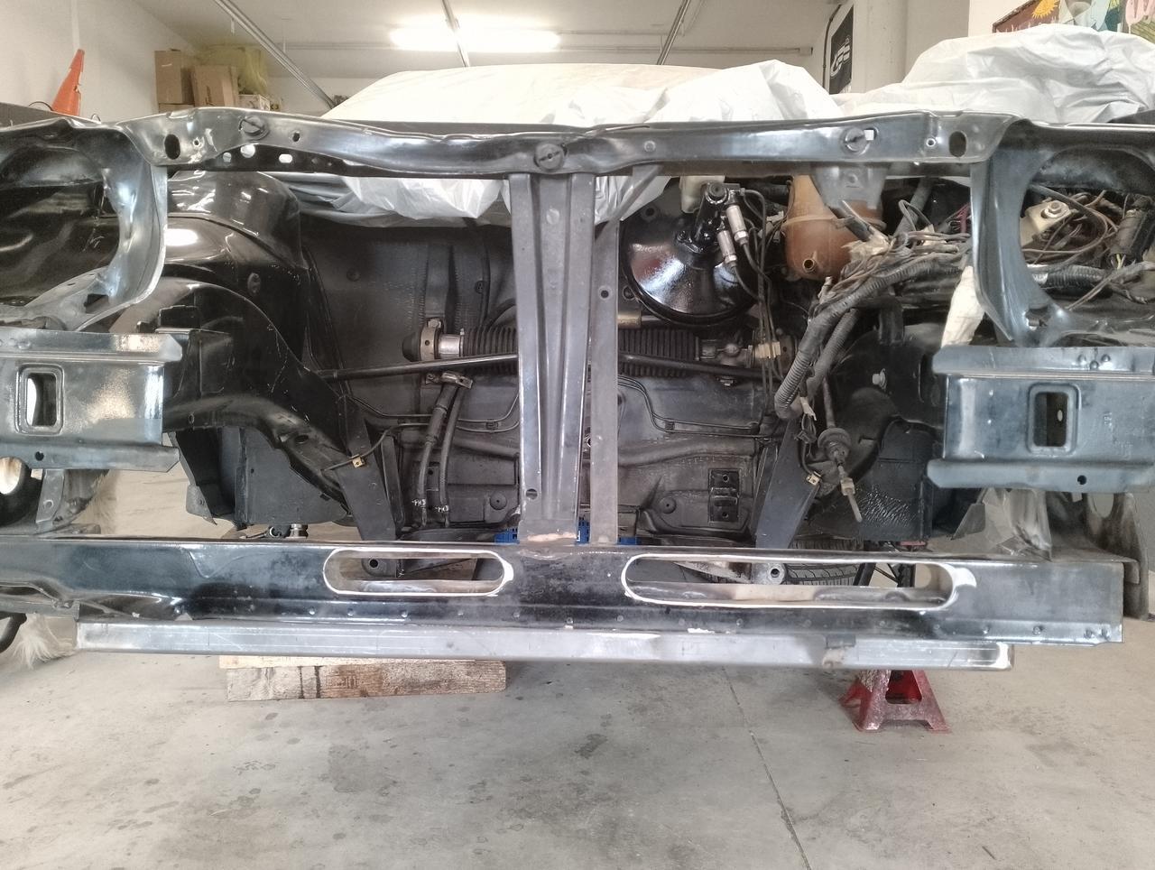

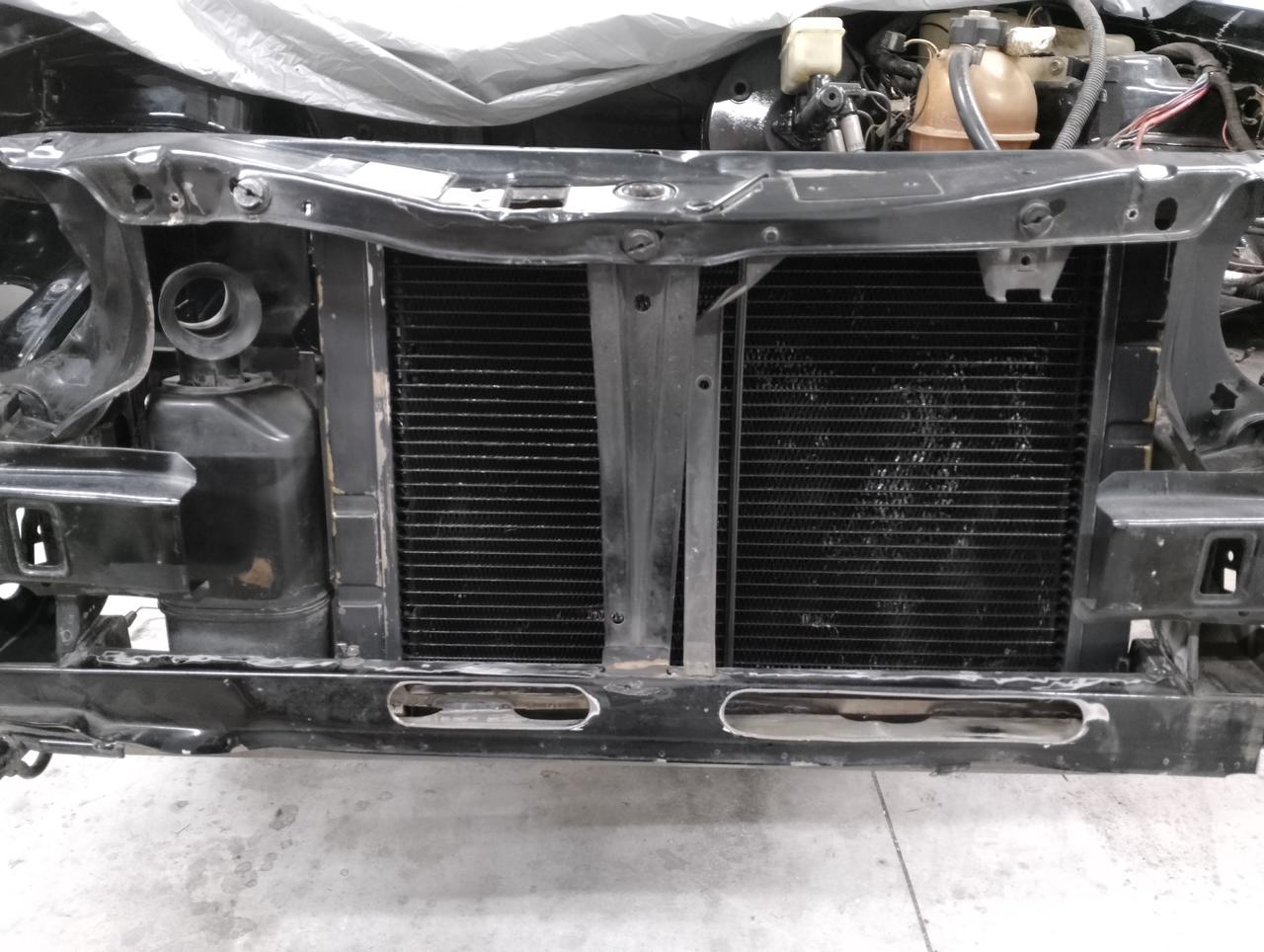

    Actualizo la conversión a radiador de 16v;
    Me ha llevado un tiempo soldar, pero creo que ya está. ¡¡¡Si alguien ve algo que no le encaja que me lo diga por favor!!!, que aun estoy a tiempo de cambiarlo. Lo digo porque yo nunca he visto un vano motor de un kadett 16v, solo fotos., y me imaginado que asi tienen que ir colocados el radiador y el botijo de admisión.

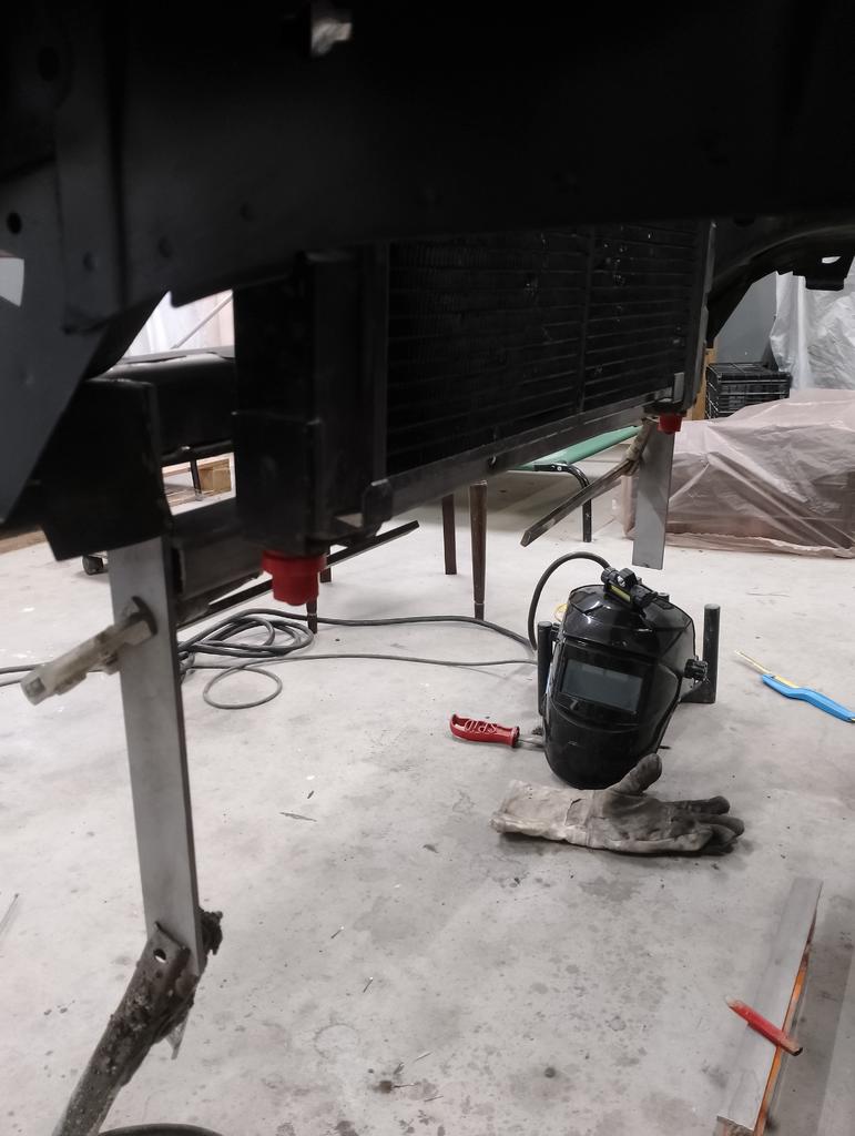

    Lo primero he sujetado el radiador con una soga y lo he encajado en las argollas superiores.
Nombre: IMG_20250420_085254.jpg
Visitas: 885
Tamaño: 103.6 KB

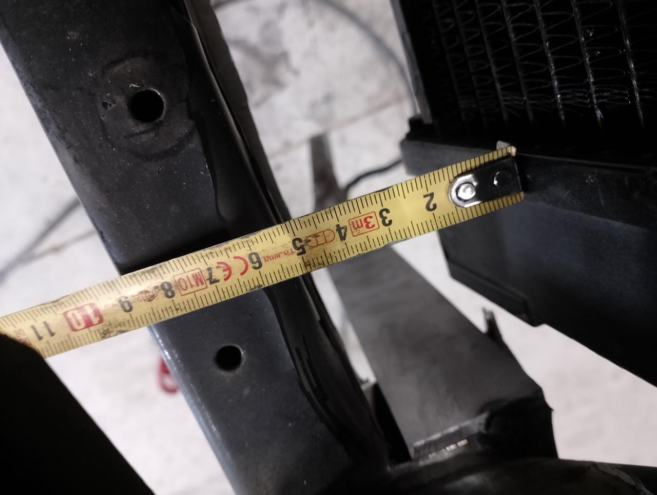

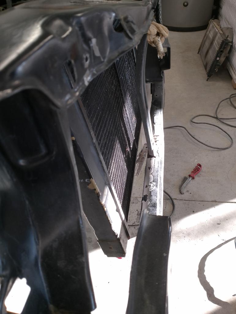

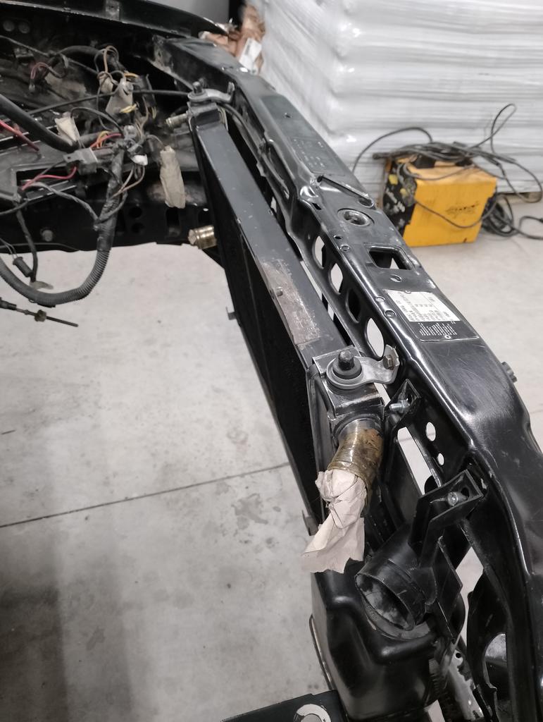

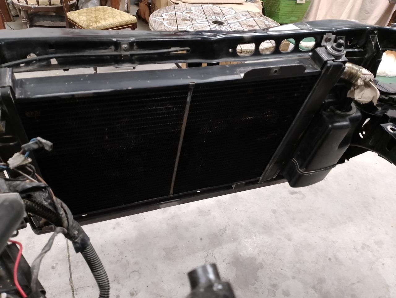

    Al dejar el radiador colgando se apreciaba una diferencia de distancias con la antigua traviesa inferior que tuve que cortar. 15mm de diferencia.
    Lado conductor
Nombre: IMG_20250420_082316.jpg
Visitas: 855
Tamaño: 88.7 KB

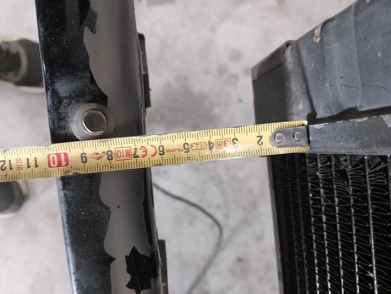

    Lado distribución
Nombre: IMG_20250420_082341.jpg
Visitas: 849
Tamaño: 119.3 KB

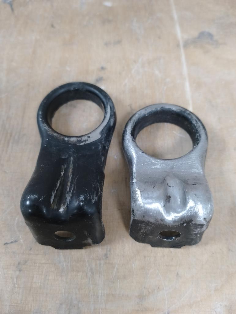

    He tenido que adaptar la argolla del lado de la distribución, acortándola y elevándola unos 4mm, porque el radiador también quedaba caído de ese lado.
Nombre: IMG_20250429_120339.jpg
Visitas: 867
Tamaño: 61.4 KB
Nombre: IMG_20250429_120324.jpg
Visitas: 858
Tamaño: 46.6 KB
    Ahí ya se ve mejor
Nombre: IMG_20250420_085245.jpg
Visitas: 882
Tamaño: 79.3 KB

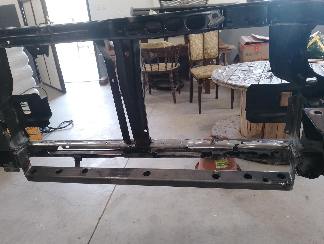

    Planteamiento de la nueva traviesa
Nombre: IMG_20250421_073600.jpg
Visitas: 860
Tamaño: 135.3 KB
Nombre: IMG_20250421_074032.jpg
Visitas: 857
Tamaño: 71.7 KB
    Antes de soldarla he acabado de soldar el resto que ha quedado de la anterior.
    Ha sido costoso porque la chapa es muy fina, pero compré unos electrodos de 1mm y me han facilitado bastante la labor para no perforar la chapa.
    Después si quedaba algún poro, le metido con mas intensidad y electrodo de 2,5mm
    Con la dremel he hecho alguna forma para evitar grandes holguras
Nombre: IMG_20250509_102105.jpg
Visitas: 865
Tamaño: 65.8 KB
Nombre: IMG_20250509_100926.jpg
Visitas: 882
Tamaño: 95.3 KB
    Electrodo de 1mm y de 2,5mm y la locura de cables de la maquina de soldar, dremel, rotaflex... Todo ello a mano dentro del vano para no andar entrando y saliendo a por cosas
Nombre: IMG_20250509_101210.jpg
Visitas: 880
Tamaño: 189.0 KB
    Que ganas tenia de recoger la máquina y limpiar.

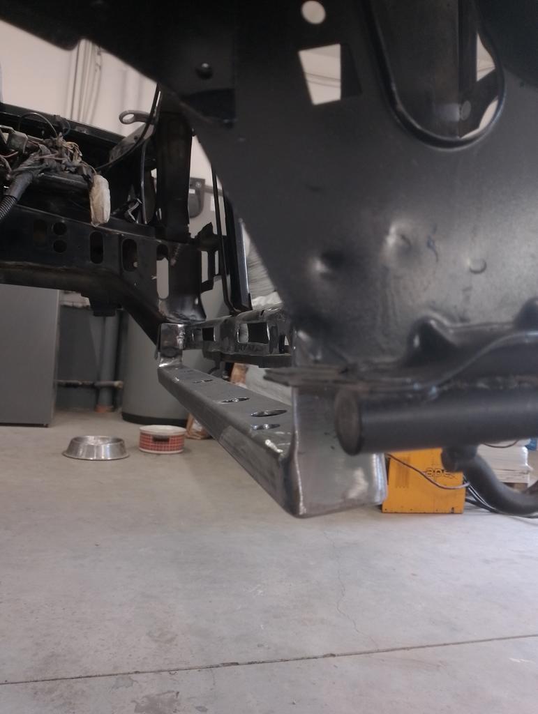

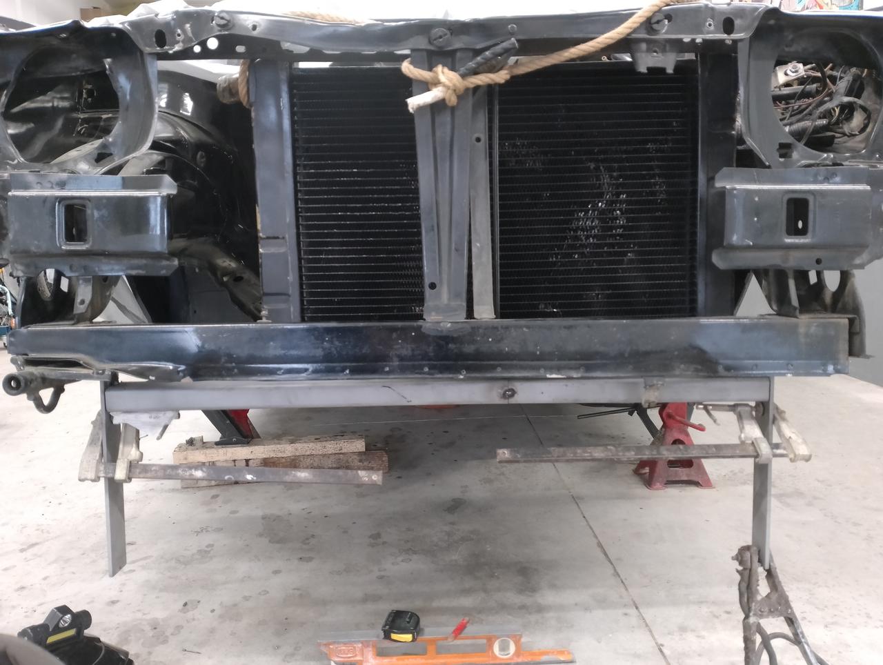

    Resultado de la nueva traviesa.
    He tenido que darle unos grados de inclinación hacia abajo en la parte trasera para que apoyasen en toda su superficie los silentblocks del radiador.
Nombre: IMG_20250518_080553.jpg
Visitas: 862
Tamaño: 57.2 KB
Nombre: IMG_20250518_080341.jpg
Visitas: 862
Tamaño: 172.1 KB
Nombre: IMG_20250518_080408.jpg
Visitas: 867
Tamaño: 126.1 KB
Nombre: IMG_20250518_080506.jpg
Visitas: 865
Tamaño: 161.9 KB
    He intentado colocar la traviesa debajo en la misma perpendicular que la del 8v, diría incluso que ha quedado unos pocos milímetros mas atrasada. Pero veo que el radiador queda unos grados inclinado hacia adelante en la parte de abajo. En las fotos se aprecia, pero hay que tener en cuenta que la carrocería esta levantadísima de adelante. Aún así, creo que cuando la baje al suelo el radiador no va a quedar exactamente perpendicular al suelo, y por ello igual no hace bien la función de refrigerar correctamente cuando el aire tenga que circular entre las laminas del radiador.
    Esa es mi preocupación ahora mismo. ¿Que os parece? Me parecía incorrecto desplazar la traviesa hacia atrás por problemas de espacio luego, teniendo en cuenta que la he colocado mas o menos donde estaba la del 8v

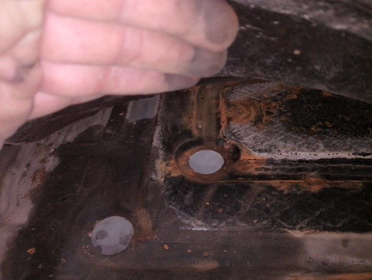

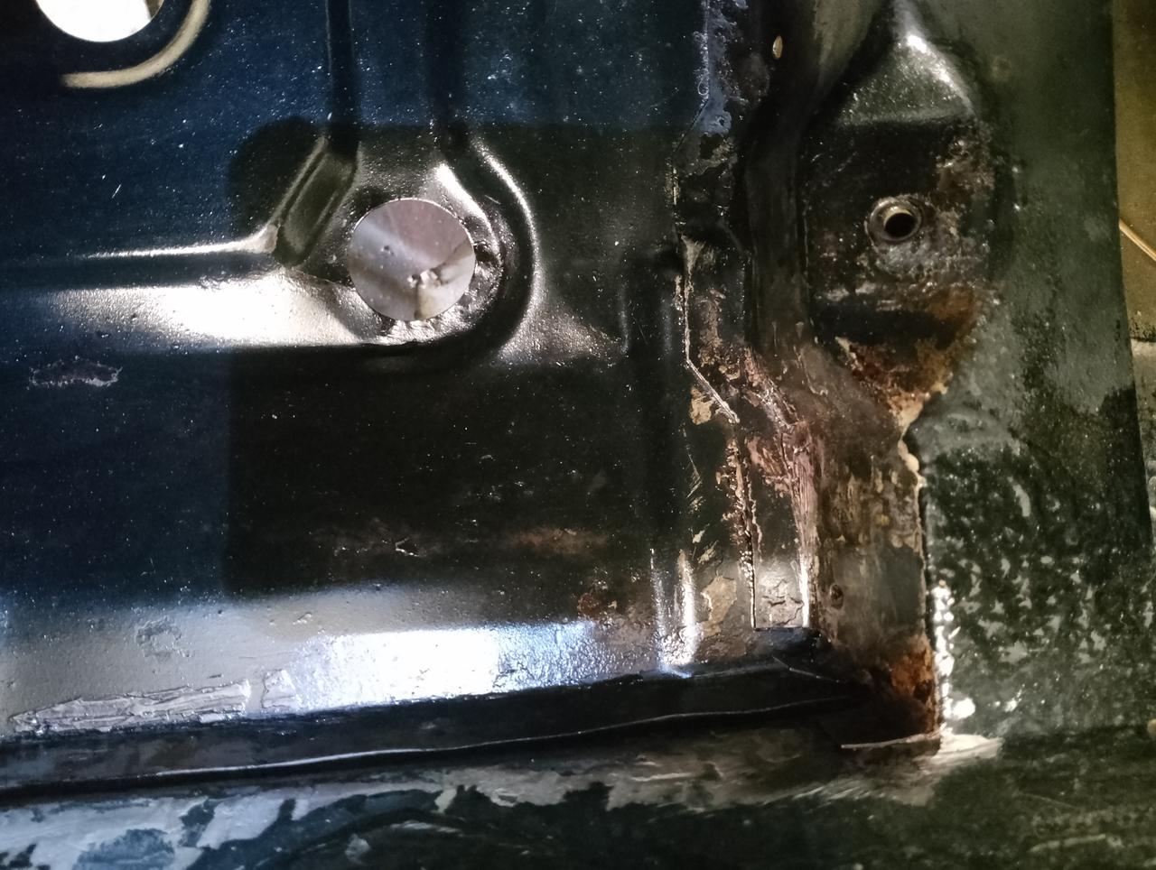

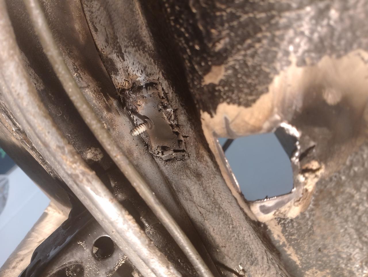

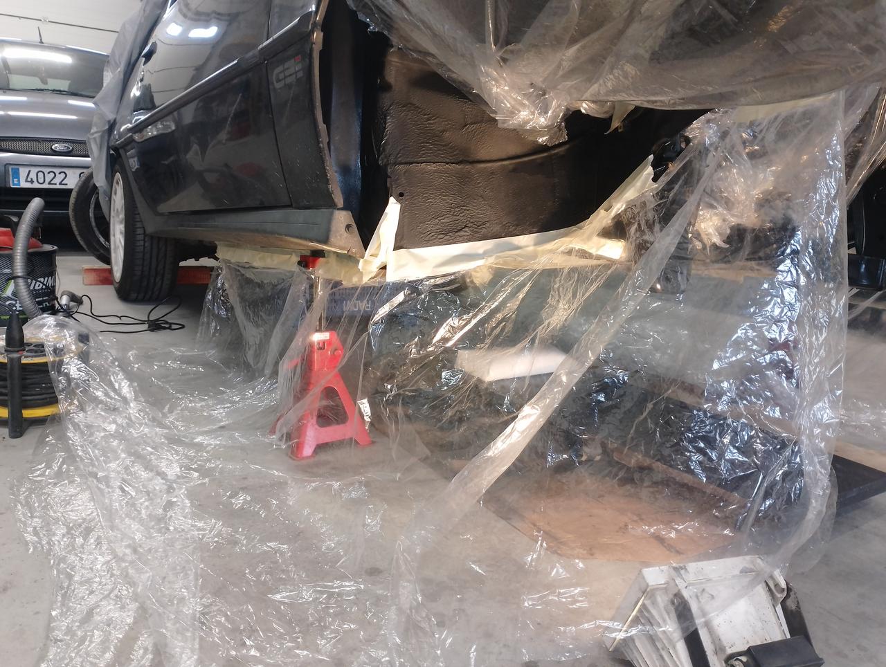

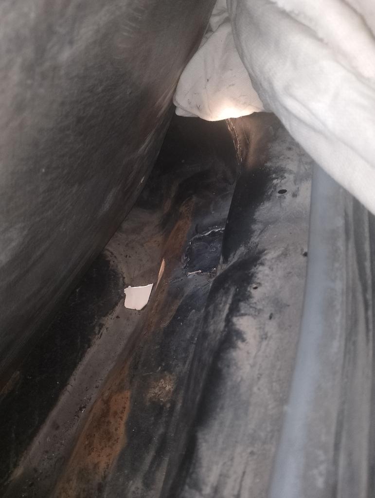

    Buenas de nuevo, vamos a ir actualizando poco a poco estos días, que en vacaciones he podido sacar tiempo para avanzar.

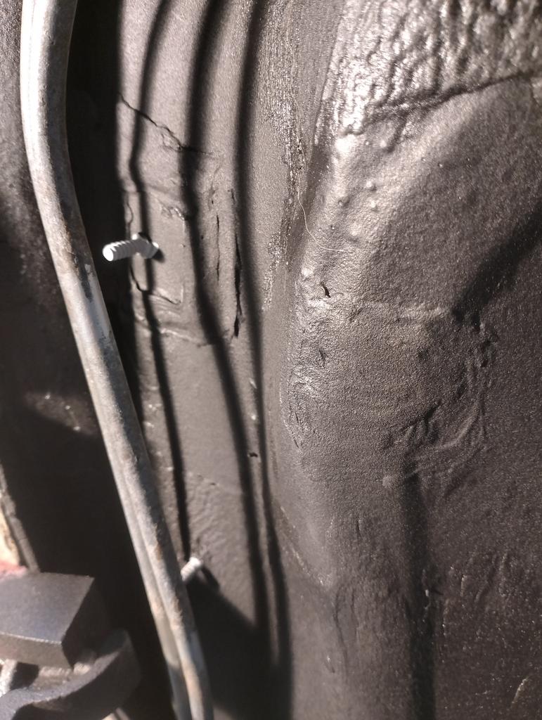

    Un par de pequeños podridos, uno debido a un golpe en los bajos y otro al lado con el perno tucker incluido.
    Al levantar toda la moqueta vi que por los tapones de goma había entrado agua e incluso el aceite de la fuga de la placa sandwich se colaba.
Nombre: IMG_20250602_140237.jpg
Visitas: 588
Tamaño: 117.6 KB

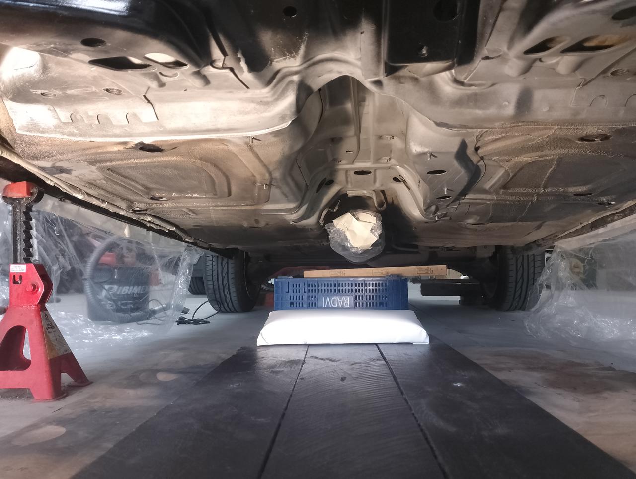

    En un principio pensé en soldar solo desde abajo, pero era imposible con el electrodo.
Nombre: IMG_20250624_183701.jpg
Visitas: 594
Tamaño: 137.0 KB
    Al final con una madera y trapos mojados por dentro. Quien me iba a decir que iba a estar soldando por dentro del coche. Por suerte ningún desperfecto. El electrodo de 1,6mm no saca mucha chispa.
Nombre: IMG_20250624_183802.jpg
Visitas: 586
Tamaño: 61.1 KB
    Resultado:
Nombre: IMG_20250724_092200.jpg
Visitas: 575
Tamaño: 111.8 KB
Nombre: IMG_20250726_090745.jpg
Visitas: 575
Tamaño: 127.6 KB
    Última edición por Iosularra; 18-08-25 a las 11:58

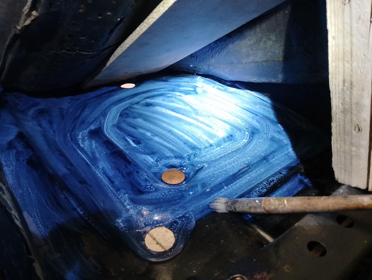

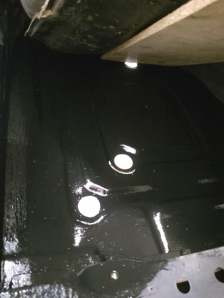

    Al ver que había oxido superficial por dentro, quité los asientos y levante toda la moqueta para cepillar y aplicar convertidor de oxido, del cual me sorprendieron los resultados. Por no pintar con spray dentro del habitáculo le di esmalte negro a brocha.
    De la placa antivibraciones no tengo fotos pero salieron casi enteras, después las pegue con silicona.
Nombre: Sin título.jpg
Visitas: 578
Tamaño: 43.1 KB
    Aplicando convertidor.
Nombre: IMG_20250709_110408.jpg
Visitas: 593
Tamaño: 134.1 KB
    Al secar el convertidor he leido que se queda una capa parecida a una imprimación.
Nombre: IMG_20250709_132736.jpg
Visitas: 598
Tamaño: 163.8 KB
    Así que directamente esmalte.

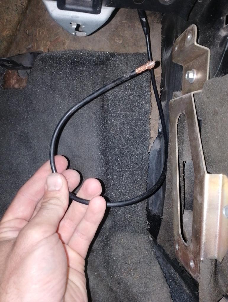

    En la zona de la centralita encontré un cable pelado de sección considerada. ¿Ha alguien le suena?
    Supongo que será alguna chapuza del equipo de sonido.

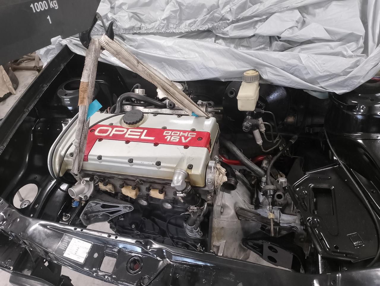

  6. #106
    25 Sep, 18
    Kadett 2.0 SEH
    182

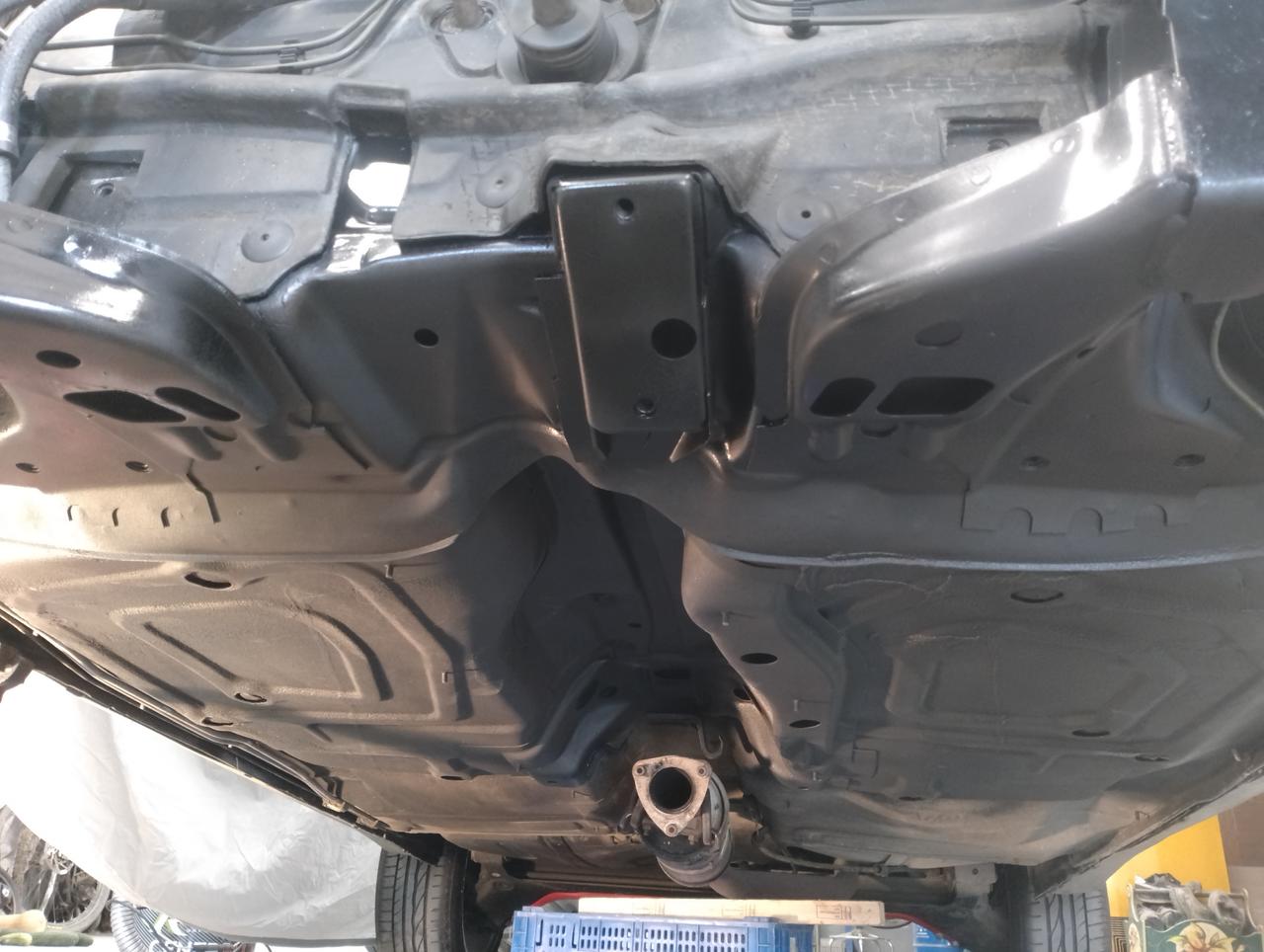

    Vano motor y la mitad anterior de los bajos acabados.
Nombre: IMG_20250710_084412.jpg
Visitas: 595
Tamaño: 188.7 KB
Nombre: IMG_20250710_105950.jpg
Visitas: 594
Tamaño: 179.3 KB
Nombre: IMG_20250724_084042.jpg
Visitas: 576
Tamaño: 135.5 KB
Nombre: IMG_20250724_084100.jpg
Visitas: 577
Tamaño: 194.8 KB
Nombre: IMG_20250726_090722.jpg
Visitas: 603
Tamaño: 112.3 KB

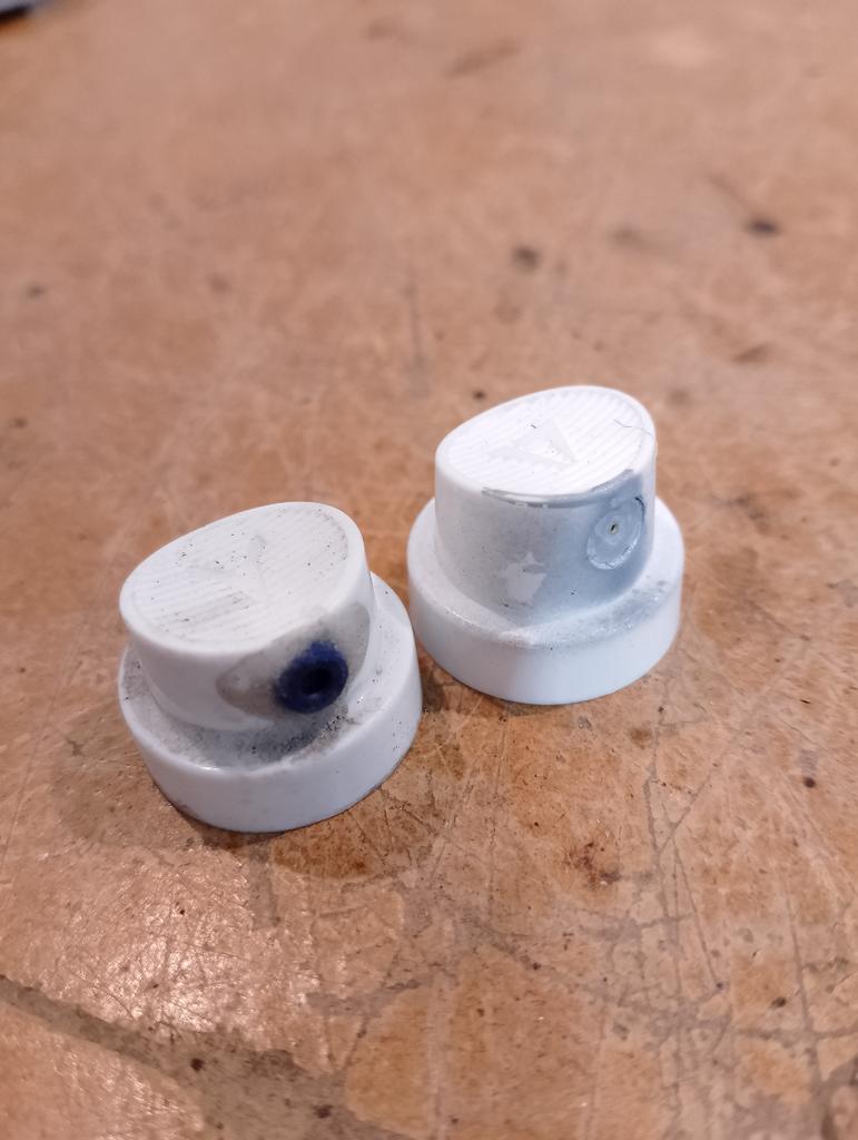

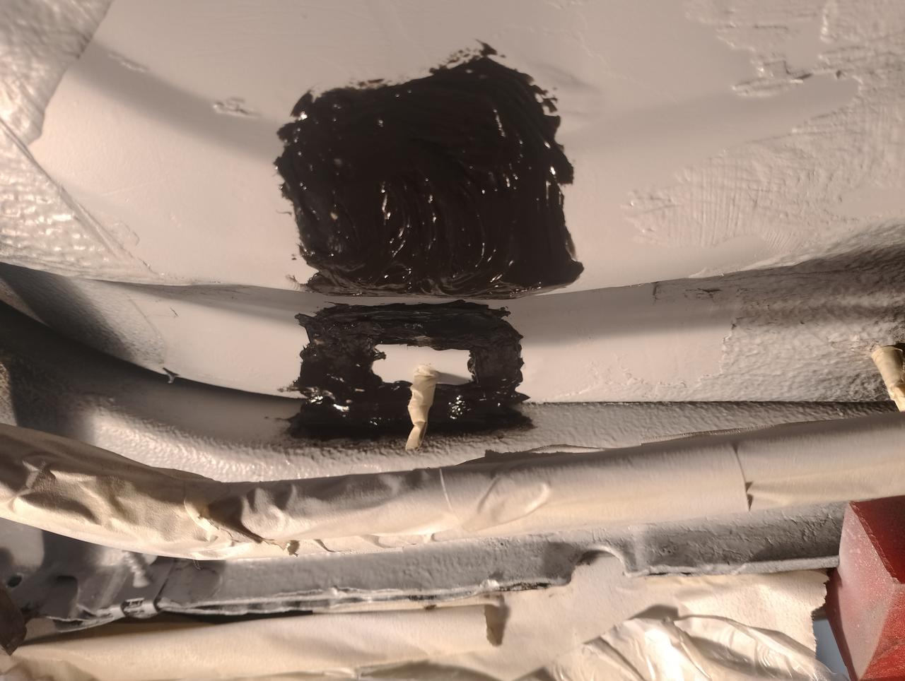

    Para intentar llegar con la imprimación a todos los rincones y evitar futuros óxidos en la traviesa que soldé para el radiador, me fabriqué esta boquilla con un bote gastado de WD40. Que a los 5 minutos se cegó y la aplicación fue horrible, salían gotas muy grandes, pero cumplió con su función.
Nombre: IMG_20250710_083658.jpg
Visitas: 580
Tamaño: 66.8 KB
Nombre: IMG_20250710_083724.jpg
Visitas: 602
Tamaño: 61.3 KB

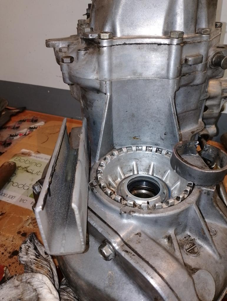

    Retenes de los alojamientos de la caja nuevos. Ha sido difícil, sacarlos pero más lo fue meterlos. Curve un trozo de perfil para poder golpearle uniformemente al retén y ha base de martillo poniendo un taco de madera encima entraron.
Nombre: IMG_20250731_111604.jpg
Visitas: 598
Tamaño: 119.3 KB

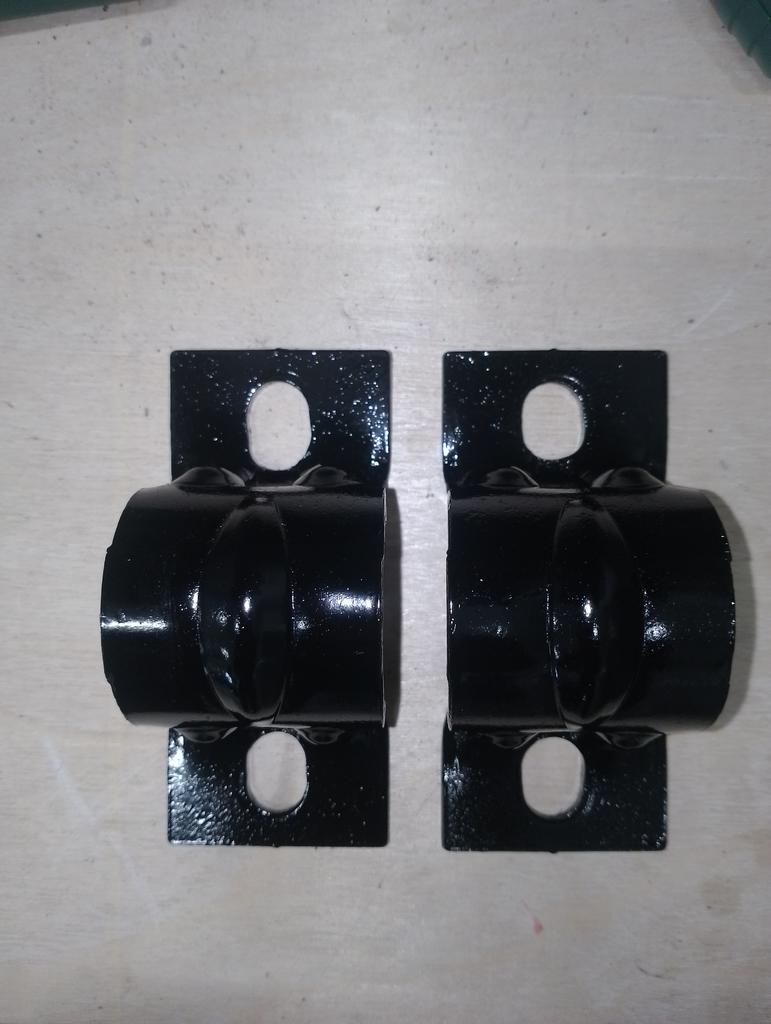

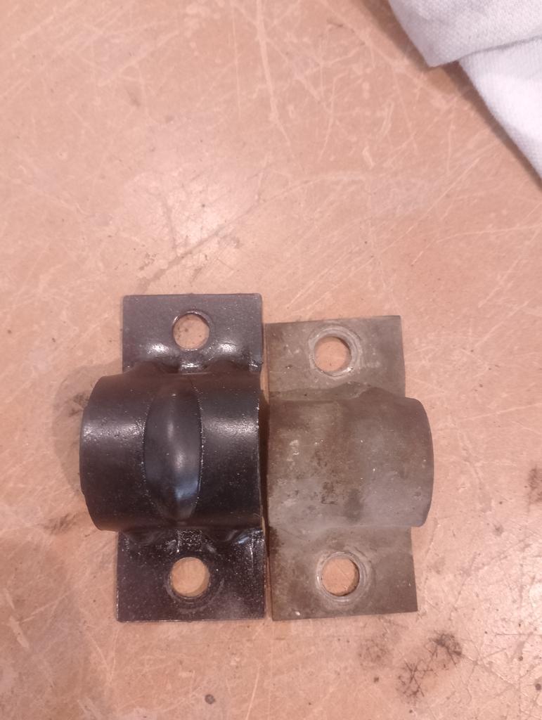

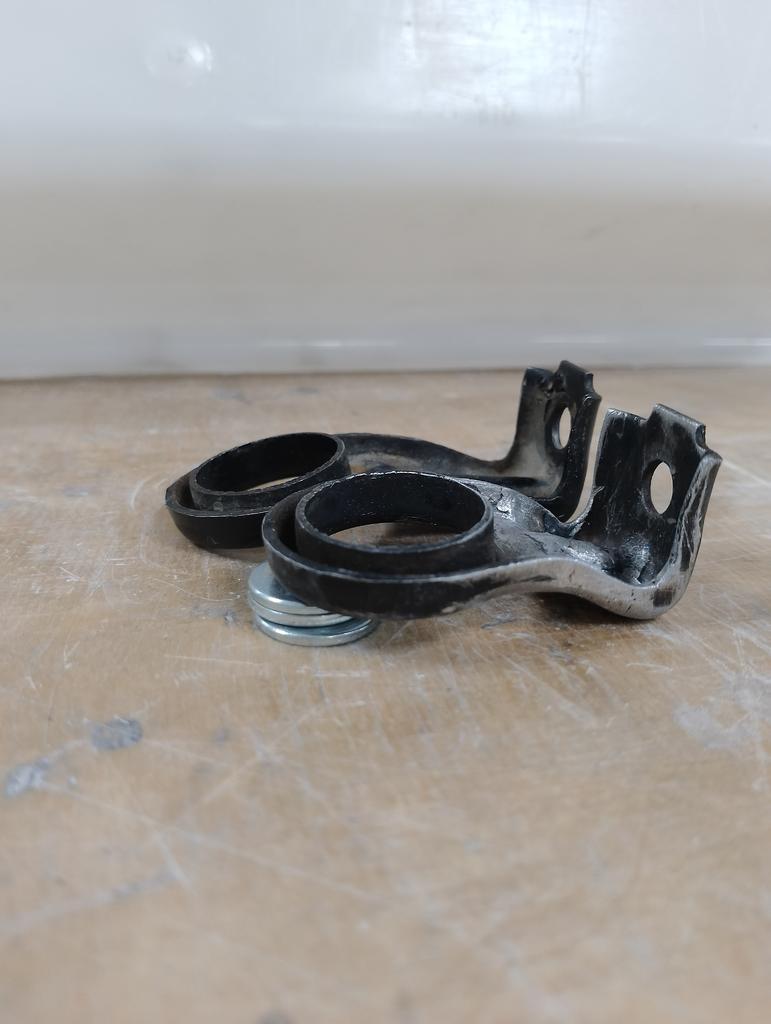

    Las argollas de la estabilizadora de 25mm de Daewoo Nexia hubo que modificar los agujeros y hacerles coliso.
Nombre: IMG_20250727_090016.jpg
Visitas: 592
Tamaño: 73.9 KB
Nombre: IMG_20250728_091010.jpg
Visitas: 582
Tamaño: 59.6 KB

    Ayer con la ayuda de un amigo dejamos en motor dentro y los silentblocks laterales atornillados. En un principio iba ha hacerlo solo, pero hubiese sido un error ya que al meterlo de punta con la caja puesta no sobraba el espacio.
    No hice muchas fotos, pero pusimos en embrague nuevo, lo centramos con bridas como explican en los tutoriales y la caja entró a la primera.
Nombre: IMG_20250818_194414.jpg
Visitas: 598
Tamaño: 186.2 KB

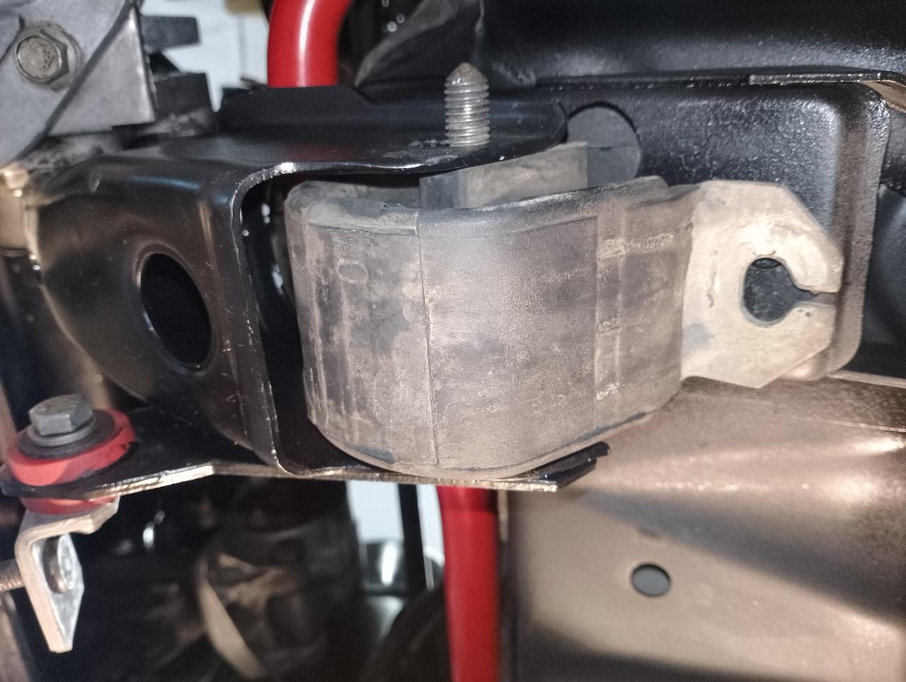

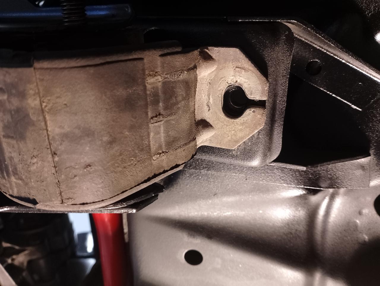

    Respecto a las distancias de los silentblocks, que se habló en este hilo y en algún otro, no ha habido que hacer ninguna modificación. El del lado de la distribución era 10mm mas corto el nuevo a instalar. Y el del lado izquierdo era 3mm mas largo el nuevo. Tenia preparado un trozo cortado de 9mm del silentblcok antiguo del lado de la distribucion para calzarlo en el caso de que se quedase corta la distancia pero no ha sido necesario.
    Lado distribución
Nombre: IMG_20250729_083821.jpg
Visitas: 596
Tamaño: 80.5 KB
    Lado izquierdo
Nombre: IMG_20250731_092208.jpg
Visitas: 564
Tamaño: 172.3 KB

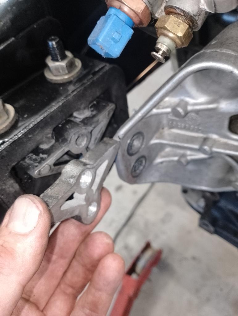

    al final conseguiste el soporte motor correcto del lado de la distribución? marca? donde lo conseguiste?
    el cable que enseñas pelado zona centralita parece el de la antena de la radio. ¿puede ser?

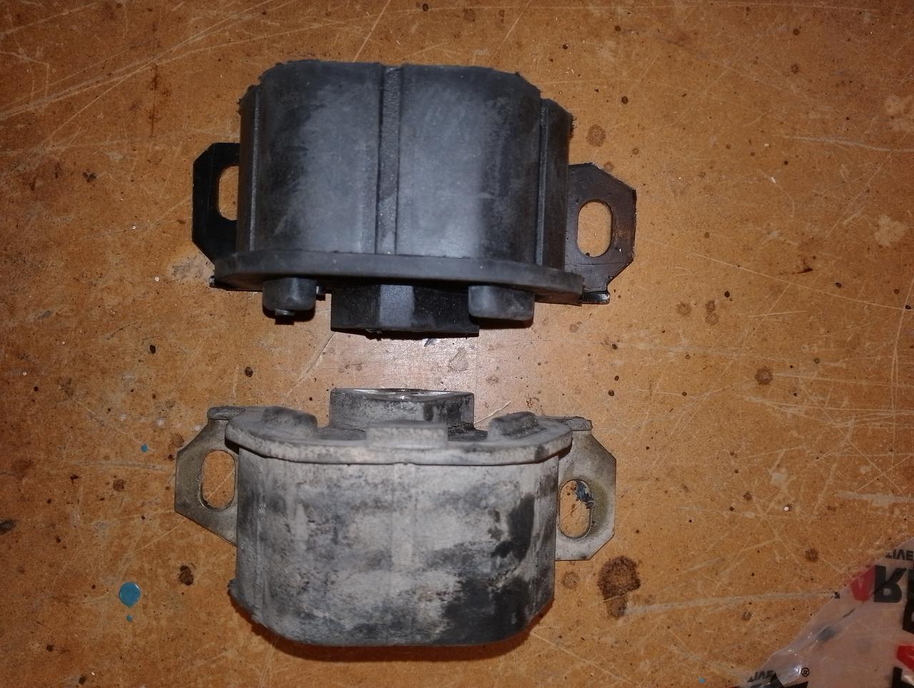

    Es verdad, es muy probable que sea de la antena de la radio, que la quitaron y se quedaría suelto. Gracias.

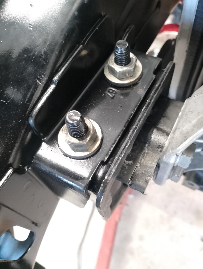

    La medida del soporte acabó no siendo la correcta. Cuando metimos el motor se quedo sujeto con los soportes y colgado de la grúa a falta de colocar el tercer soporte, me pareció que estaba bien.
    Pero cuando fui a acabar vi que no quedaba centrado.
Nombre: IMG_20250822_181127.jpg
Visitas: 510
Tamaño: 142.5 KB

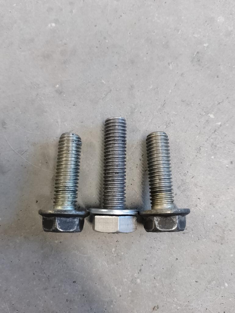

    Con el soporte viejo hice un suplemento de 9mm y puse tornillos mas largos.
Nombre: IMG_20250822_181908.jpg
Visitas: 512
Tamaño: 75.0 KB
Nombre: IMG_20250822_183012.jpg
Visitas: 501
Tamaño: 86.2 KB
    Y al final fue a su sitio
Nombre: IMG_20250822_184953.jpg
Visitas: 514
Tamaño: 137.7 KB
Nombre: IMG_20250822_184821.jpg
Visitas: 503
Tamaño: 83.7 KB

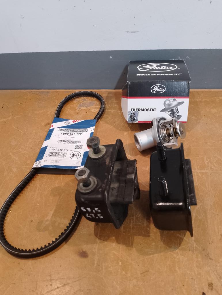

    La marca del soporte del lado de la distribucíon es Original Imperium y el del lado izdo STC. Sin elegir los mas baratos, lo que había en Autodoc. Después de comprarlos me recomendaron marcas como
    LEMFÖRDER o MEYLE. Pero ya era tarde, veremos cuanto duran. Recuerdo que intenté por todos los medios conseguir el soporte de motor del lado de la distribución mas largo pero no pude. Usados alguno se veía en wallapop.
    Última edición por Iosularra; 28-08-25 a las 06:18
