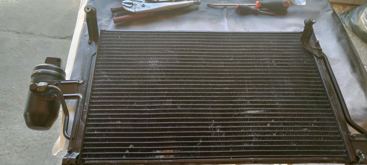

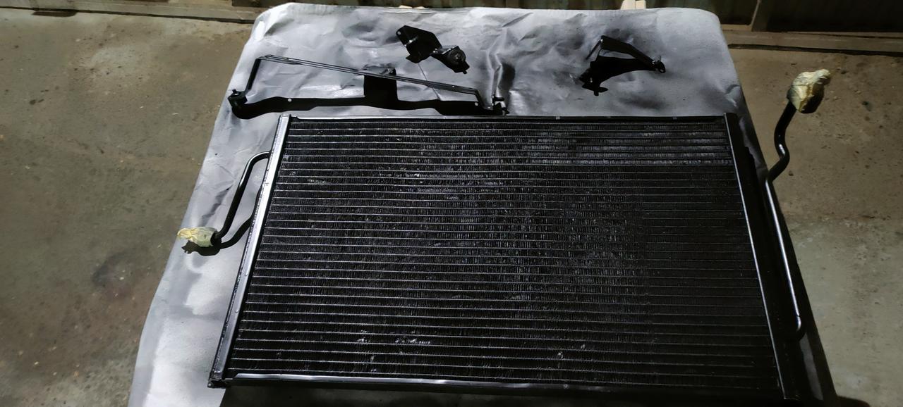

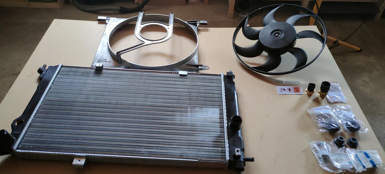

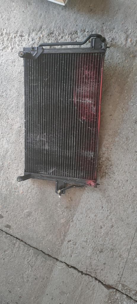

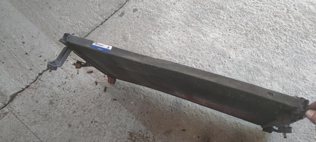

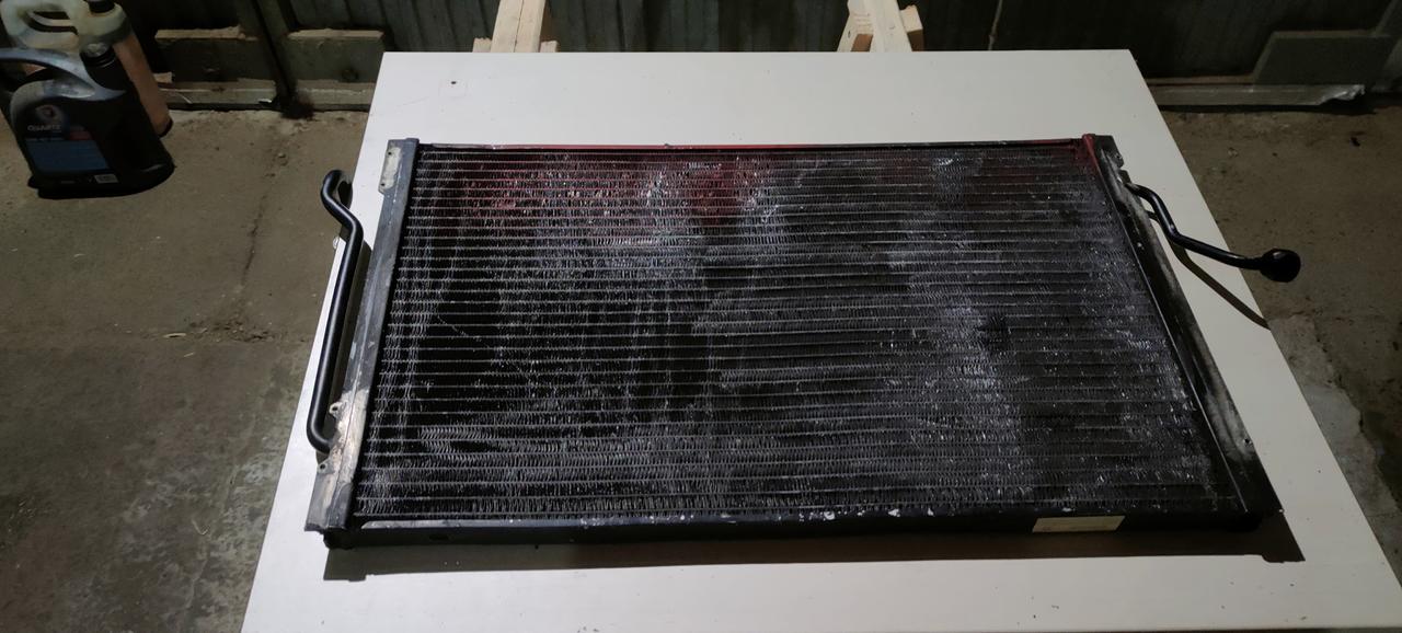

    Y entre espera de pines, conectores y demás....fuimos un poco poniendo cosas en el vano motor..
    Nos hicimos con un radiador de aire acondicionado de segunda mano y para adentro..
    Lo enderecamos un poco y pintado de negro
    Y con el filtro secante nuevo...

    Y Después de mucho mirar con el tema de refrigeración del motor, y el tema de termostato más frío..que si sensores de otro rango de trabajo... decidí por los sensores originales...
    Los sensores que he montado son, de referencia opel
    termocontacto 2 pines( S29 en esquemas electricos ) 90242277 zona de trabajo de 100-95 grados
    termocontacto 3 pines ,CTS ( S128 en esquemas electricos ) 90376209 zona de trabajo 105-100 y 120-115 grados
    Dejo un enlace, de nuestros " calibreros ", donde explica muy bien el funcionamiento de estos dos sensores
    https://www.teamcalibra026.es/foro/viewtopic.php?t=1087

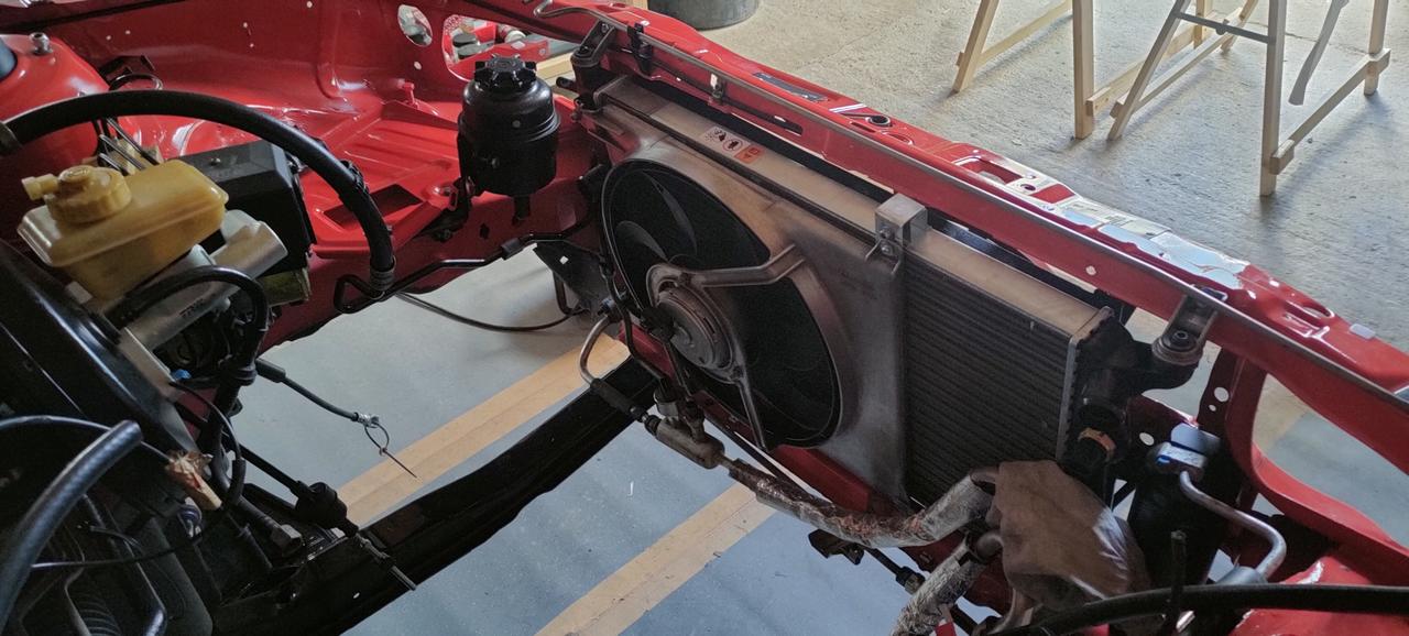

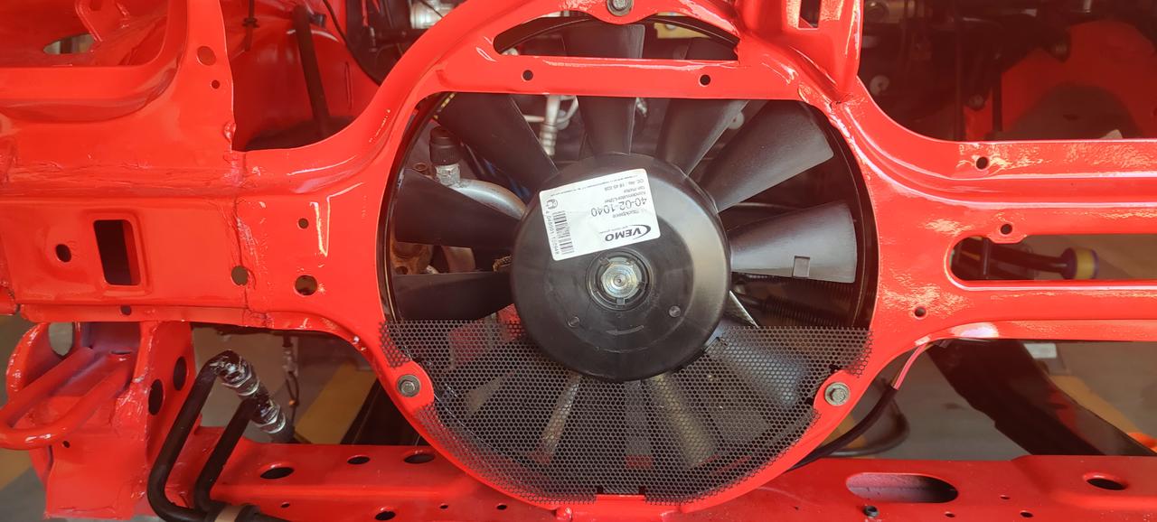

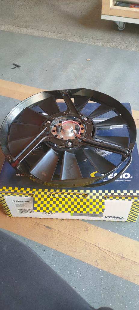

    Y su ventilador del aire acondicionado...
    Y ya montando..

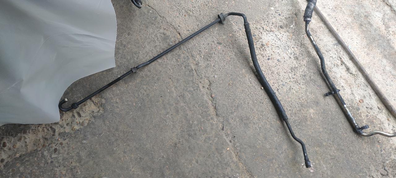

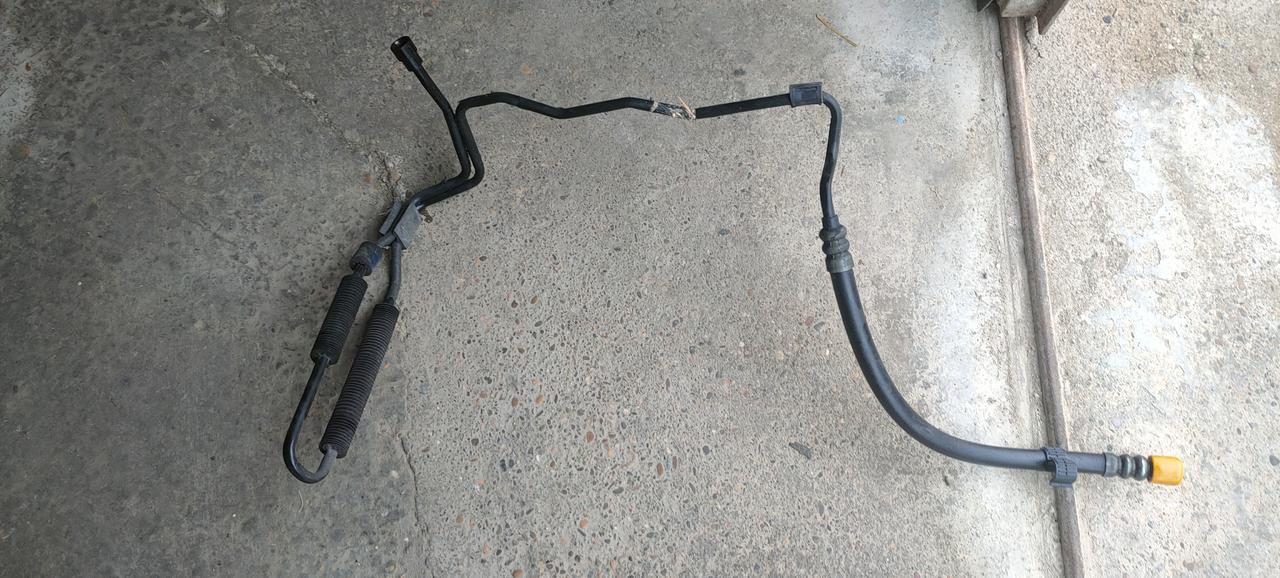

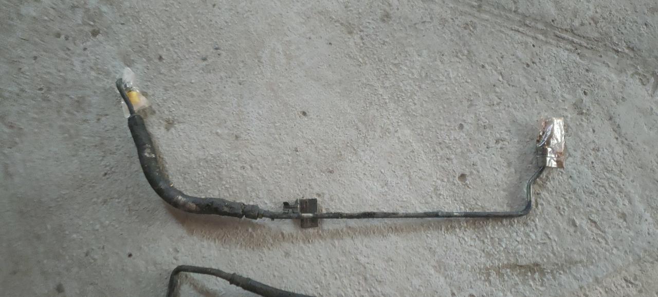

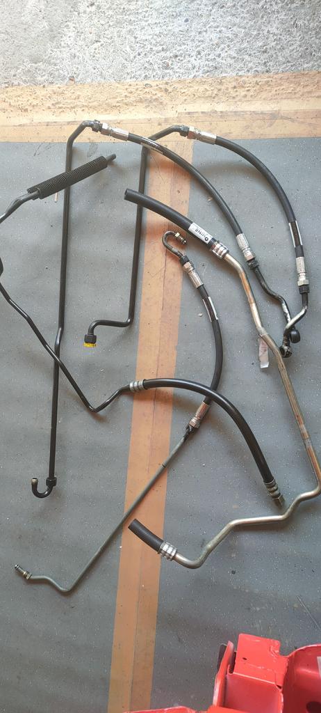

    Los tubos de refrigeración de aceite motor y dirección tubieron mejores tiempos..
Nombre: IMG20230102110703.jpg
Visitas: 388
Tamaño: 128.7 KB
ID: 63115   Clic en la imagen para ver su versión completa.

  6. #106
    25 Dec, 21
    zaragoza
    350

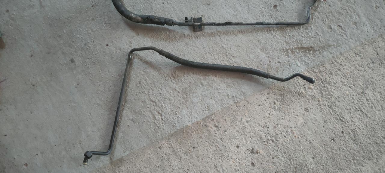

    Y los cambiamos...nuevos no los encontré y fui a un sitio donde te soldaban y cambiaban los manguitos...

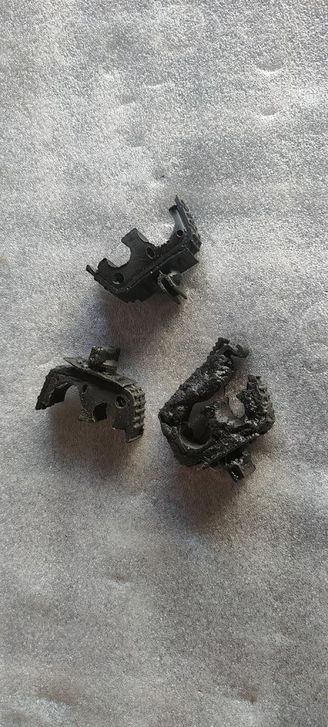

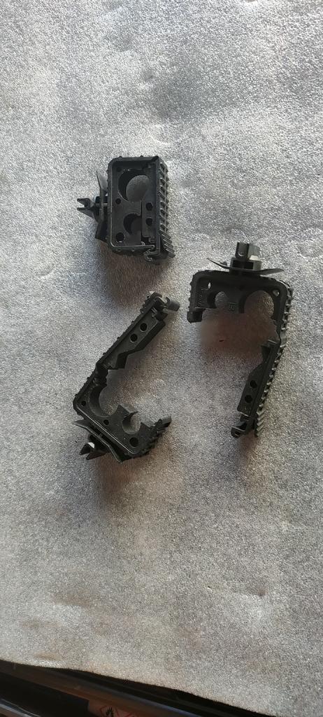

    Y las grupillas de sujección, las cambiamos
    Referencia 90335028
Nombre: IMG20230323173407.jpg
Visitas: 428
Tamaño: 131.8 KB
ID: 63120   Clic en la imagen para ver su versión completa.

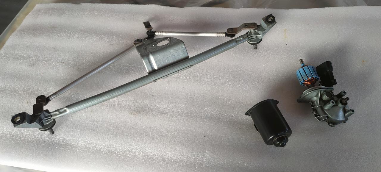

    El conjunto limpias...una buena limpieza y para adentro...

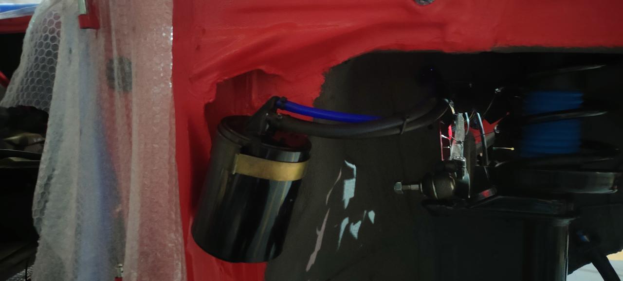

    El filtro de carbón y sus manguitos...nuevos también

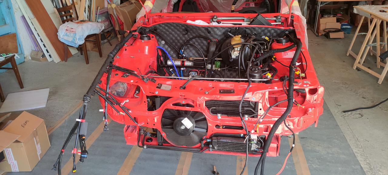

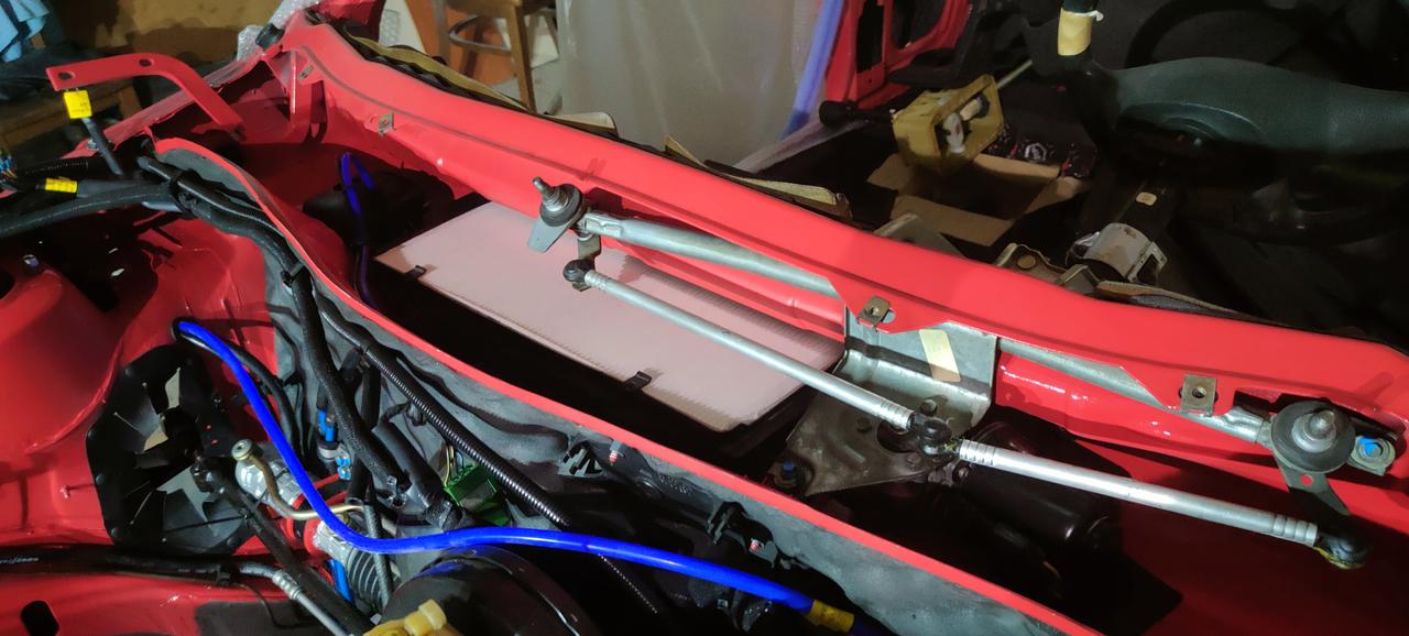

    Y asi iba quedando el vano motor
