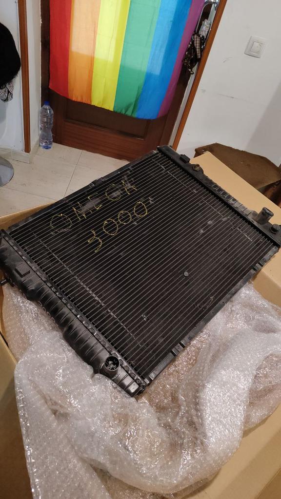

    Bueno! Tras mas rato de búsqueda, desesperación, eBay alemán y demás ratos muertos, encontramos un radiador.

    Se trata de una unidad BEHR, algo mas moderna que las de GM, asi que no tendrá 34 años y chorromil ciclos de calor! El único pero es que es de una unidad con cambio automático. En un principio me planteé cambiar ese lateral del radiador por el de la unidad que llevo en el coche, pero no me acaba de dar la confianza. Condenaré las tomas del aceite de la caja automática y no creo que se de cuenta el coche. Por fin podré decir adiós a la autentica obra de orfebrería fina que le hicieron en su momento al radiador original

    Con las tripas abiertas, el anticongelante fuera y todo accesible, aprovecharemos para hacer termostato, correas de accesorios, bomba de agua y todas esas cosas divertidas que hacer con el radiador puesto son mas jodidas.

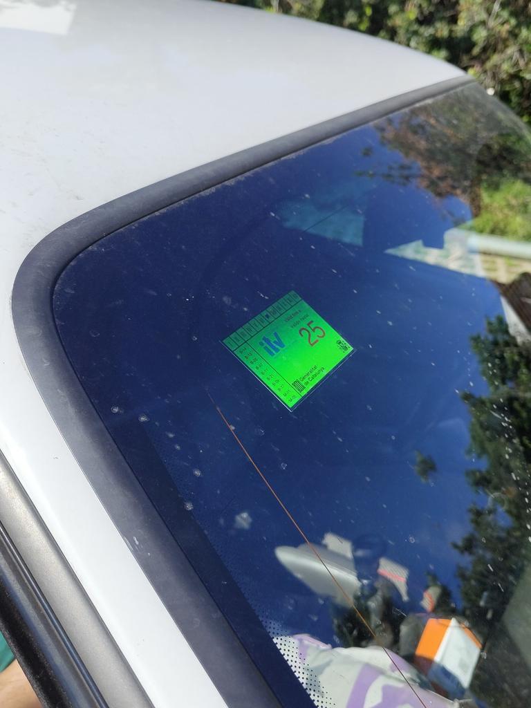

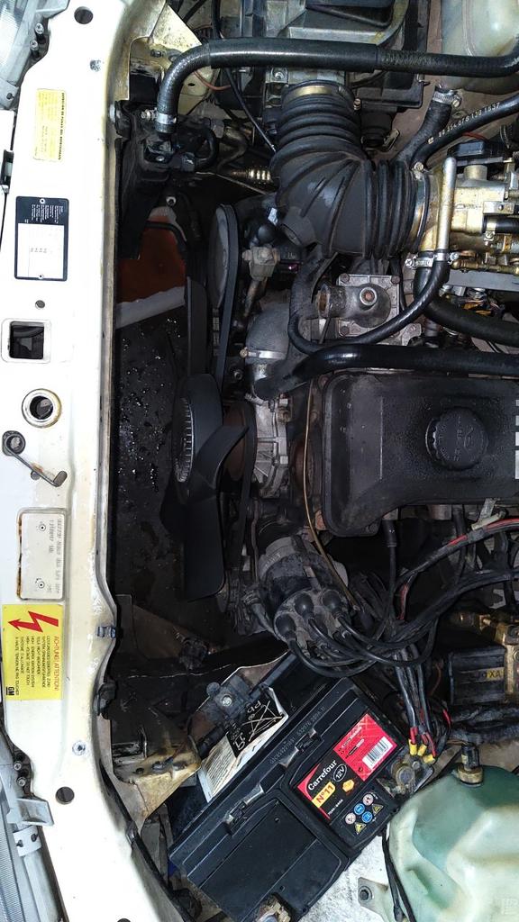

    Tras mi ultimo post con el radiador de segunda mano en buenísimas condiciones, decidí que el mejor momento para cambiar el radiador seria cuando la ITV caducase, que sinceramente no quedaba mucho. Pobre de mi, el Omega tenia otros planes!
    Asistimos a una concentración de clásicos, la cual curiosamente ofrecía un pasito vuelta lenta al circuito de Castelloli. Nos pusieron en el pit lane, dieron la bandera, salio un Escort mk1, un 1430 y detras el Omega, haciendo un gran total de 15 metros de asfalto antes de verme obligado a irme a la hierba
Nombre: photo_2023-07-15_20-33-58.jpg
Visitas: 396
Tamaño: 153.9 KB
ID: 63785Clic en la imagen para ver su versión completa.
Nombre: photo_2023-07-15_20-33-58 (2).jpg
Visitas: 385
Tamaño: 136.8 KB

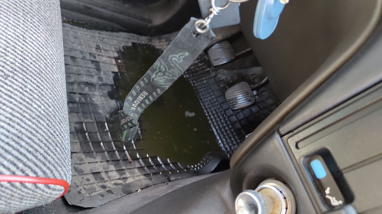

    El radiador de la calefacción, tras 34 años en el coche, dijo que hasta aquí hemos llegado, achicharrandome la pierna y dejándonos sin vuelta al circuito!

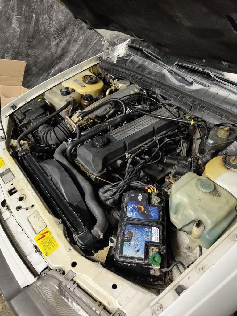

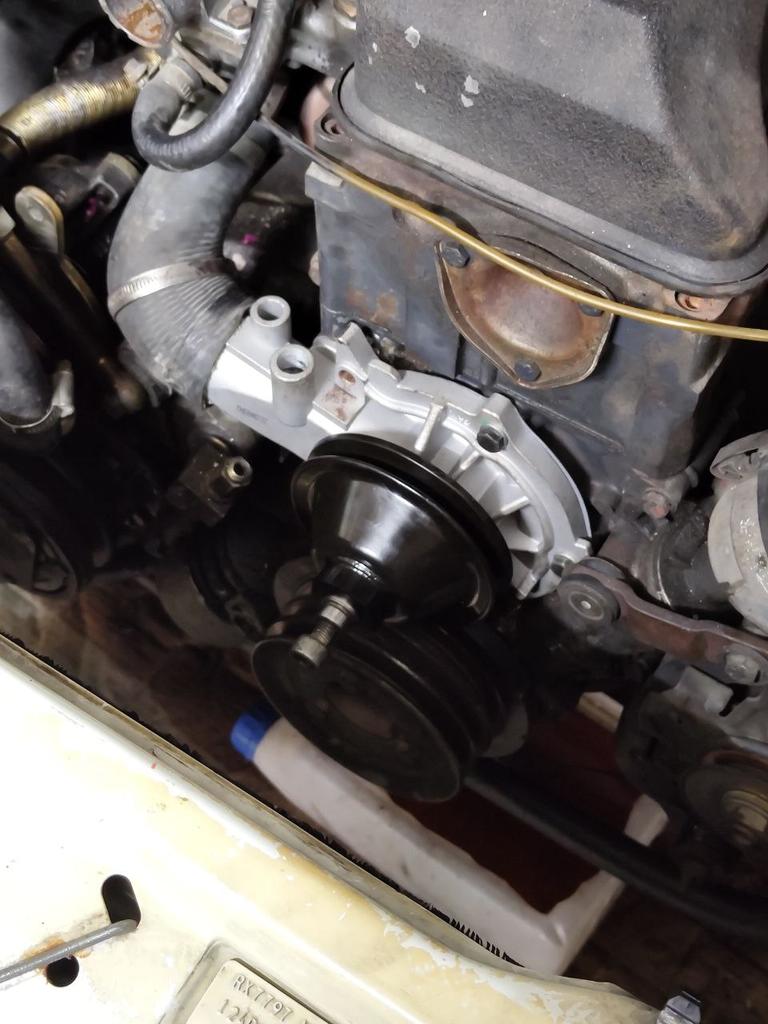

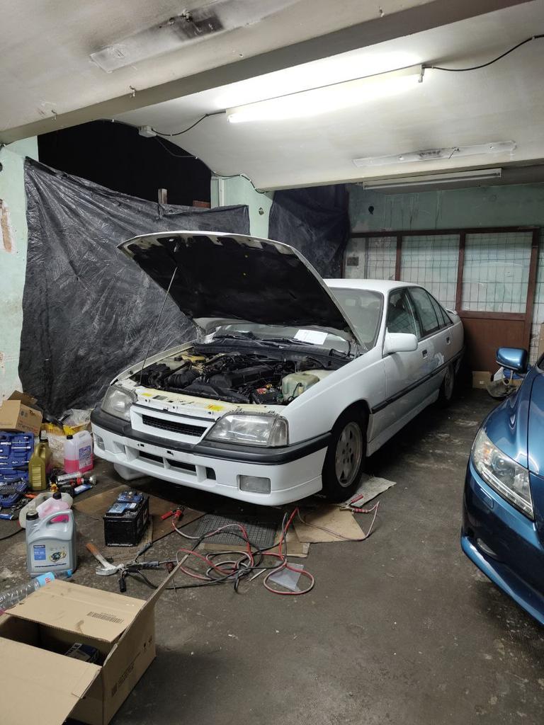

    Claramente eso tenia que cambiar y me puse manos a la obra. Radiador fuera, bomba de agua fuera, correas auxiliares fuera, termostato fuera, polea de cigueñal fuera y ya que estábamos ahí, el reten frontal también.
    Cambio estándar de líquidos, anticongelante nuevo (Casi 10 litros!) y tras 45 minutos al ralenti y sin fugas ni problemas en el sistema de refrigeración, lo di por bueno. Solo quedaba pedir hora en la ITV y disfrutar del coche!
    A dia de hoy la calefaccion como tal esta anulada. Tengo el radiador nuevo en casa pero pocas ganas de desmontar el salpicadero, aunque durante los meses que estuvo parado hubo una adquisición que os detallare en el siguiente post, cosa que me motiva a sacar la mayoria del interior

    Y sin mas problemas de momento, ITV a la torera superada sin defectos mas allá del clásico "Fugas de aceite sin goteo".

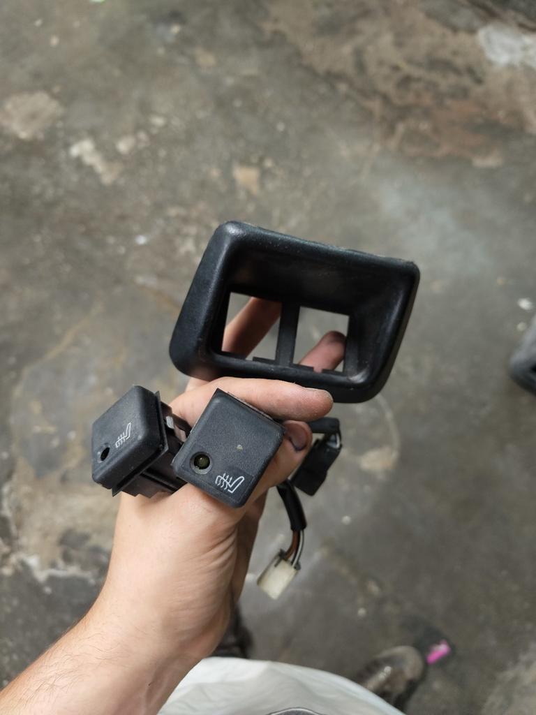

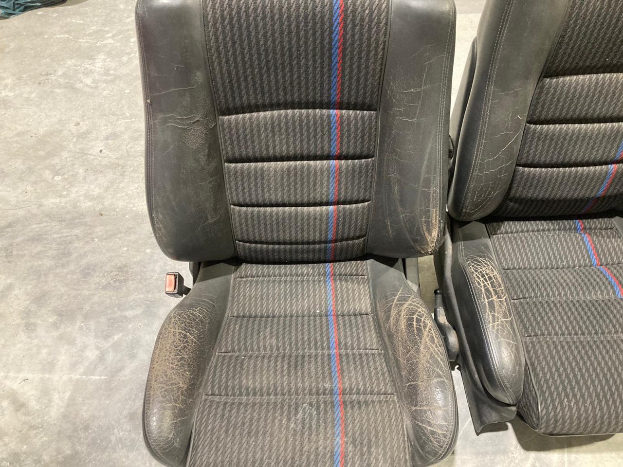

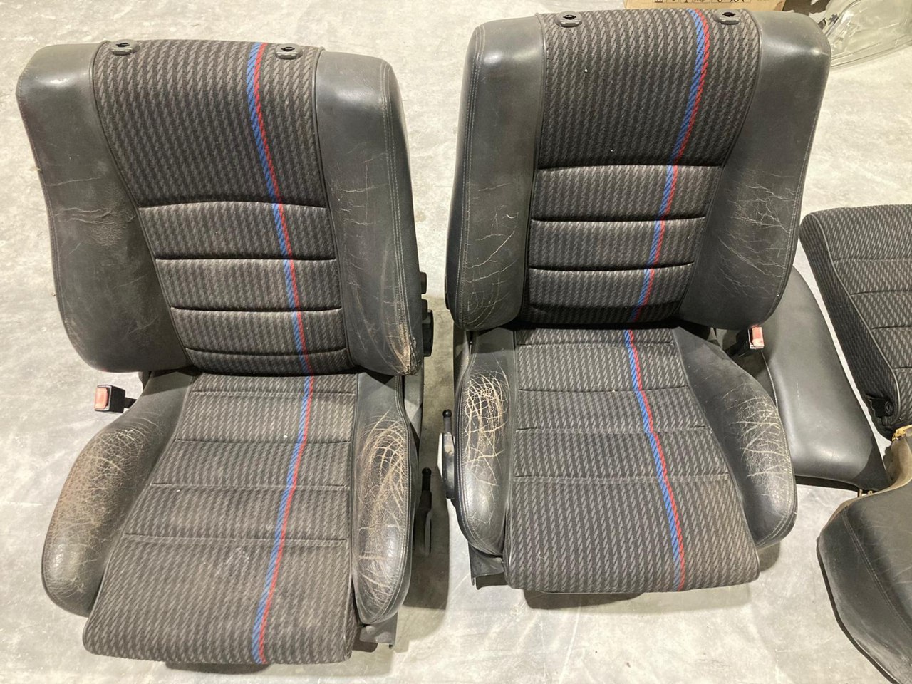

    Apareció también un conjunto de asientos de Omega 3000 24 válvulas con una curiosa particularidad. Son calefactados. Pero no solo los delanteros, si no los 4. Es algo que nunca había visto, que apenas hay información en internet y que a priori parece hasta una adaptación, pero todas las piezas tienen referencia GM y aparecen en 7ZAP para Omega.

    A titulo personal el tapizado de 24 valvulas no me hace tilin, y no voy a cambiar mis asientos (Que están casi inmaculados) por estos que el cuero ha visto mejores épocas. Lo que si me va a tocar (Aunque sea un currazo) sera desmontar los asientos de 24v para quitar las esterillas calefactables y ponérselas a los míos, convirtiéndolos así en un set completo calefactado en perfectas condiciones.

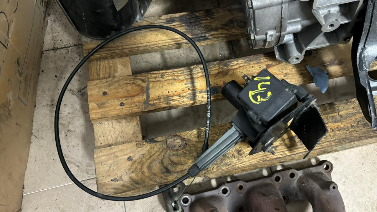

    En linea con mi interes a ponerle control de crucero al coche, compre tambien el motorcillo que va en el vano motor.

    Es algo que tengo bastantes ganas de montar mas que nada por la comodidad que otorga al llevar el coche trayectos largos. La verdad que el omega no hace ya muchos, pero seria maravilloso de tener para ir de concentración en concentración.

    Buena esa de los calefactables! Pues debes de ser de los pocos que ese tapizado no les gusta, suelen tener buena aceptación.

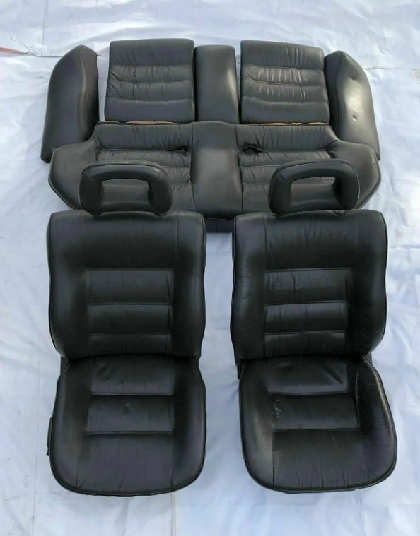

    Por curiosidad, porque ahora no me viene a la mente, ¿hubo Omegas con cuero integral? No recuerdo haberlos visto... Esperamos ansiosos las novedades!

    El tapizado me gusta, pero no lo prefiero sobre el original de 12 válvulas.
    Sobre el cuero integral, si! Si hubo, aunque eran butacones como los de terciopelo, nada deportivo.
