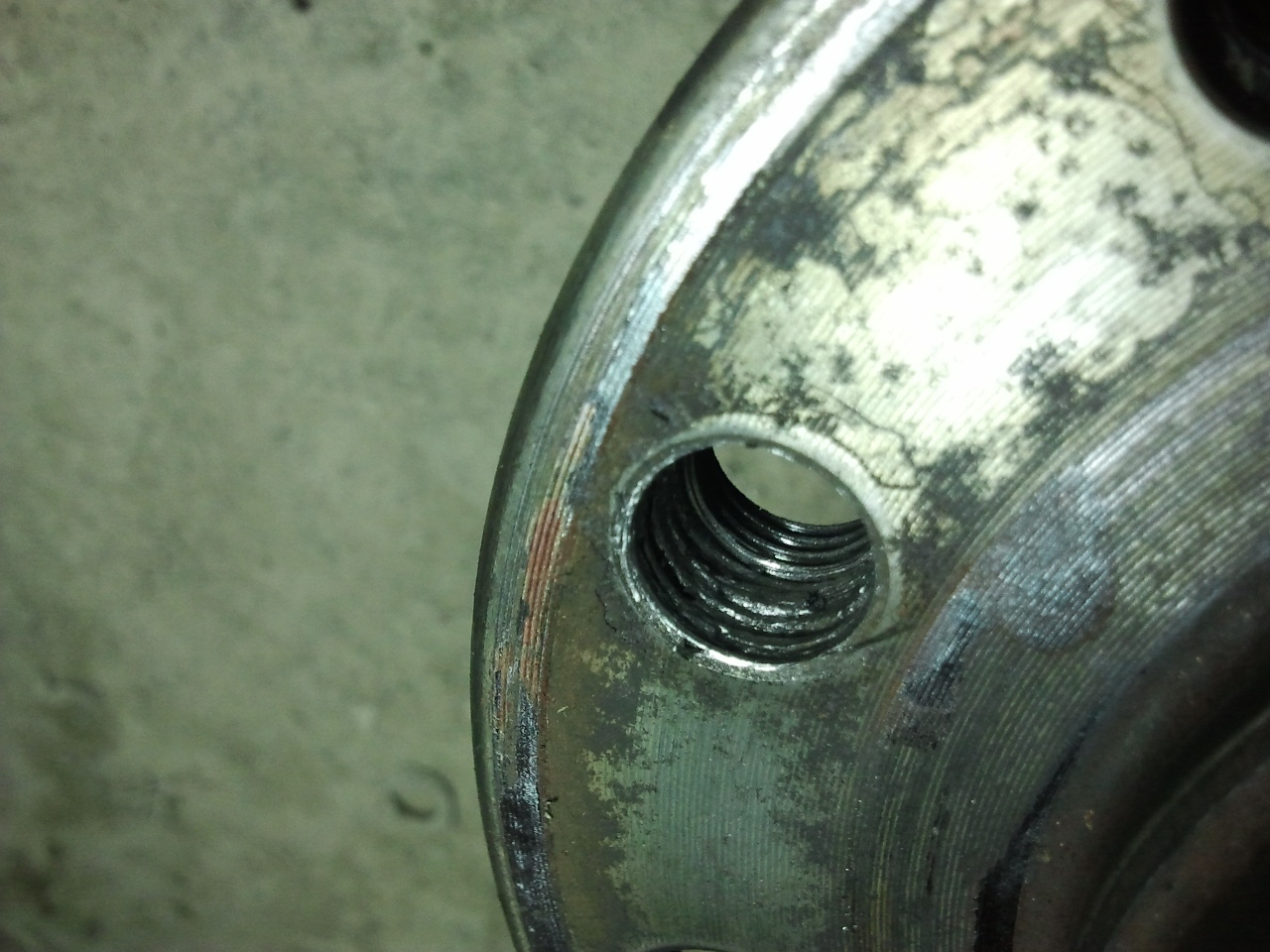

    Hoy tuve que cambiar el buje+rodamiento delantero izquierdo.
    En algún momento de su vida le "insertaron" los tornillos de rueda a pistoletazo y además torcidos, y los tornillos estaban en un estado lamentable, tanto, que la semana pasada, lo vi claro, uno de los tornillos era la última vez que entraba y salía... Y la salida, fue hoy:

    Benditos bujes de Astra G, que puedes cambiar el rodamiento atornillando...

    Madre mía cómo estaba ese tornillo!!
    Joer, no se puede hacer acoplar esa mangueta en los nuestros???? Seria la ostia!

    Madre del pilar.. Vaya ñapa
    Lo bueno es eso que son atornillados y es echar un ratejo, por curiosidad,
    donde lo compraste y que te costo?
    Un abrazo tio

    Los pillé en eBay, en ATP-Autoteile. Tienen algunas cosas que bien, y otras que no tan bien. A primera vista, el aspecto que da, es bastante corriente, así que voy a dar un voto de confianza a ver qué tal me sale. Por 50 y pocos euros puesto en casa... malo será que no dure más de dos años xD

    Yo no entiendo como se puede ser tan zaborrero para meter de ese modo unos tornillos de rueda .... santos doctores tienen determinados talleres ....

    ¿como es posible meter unos tornillos de rueda así?Madre del amor hermoso...suma y sigue.Vaya suerte para ese astra caer en tus manos.Ánimo con él.

    Siempre entraron horriblemente mal, y estaban las roscas machacadas, muy muy machacadas.
    Decidí obviarlo y poner remedio, inicialmente pensé en repasar las roscas, pero pronto me di cuenta de que la mayor parte del material, ya no estaba, y se la había llevado el tornillo. Al final, un día me salió el rodamiento en ebay, y al ir todo junto y cambiarse con tornillos, pues nada, a la piscina y problema atajado de raíz. Pura vagancia, he de decir en mi contra...
