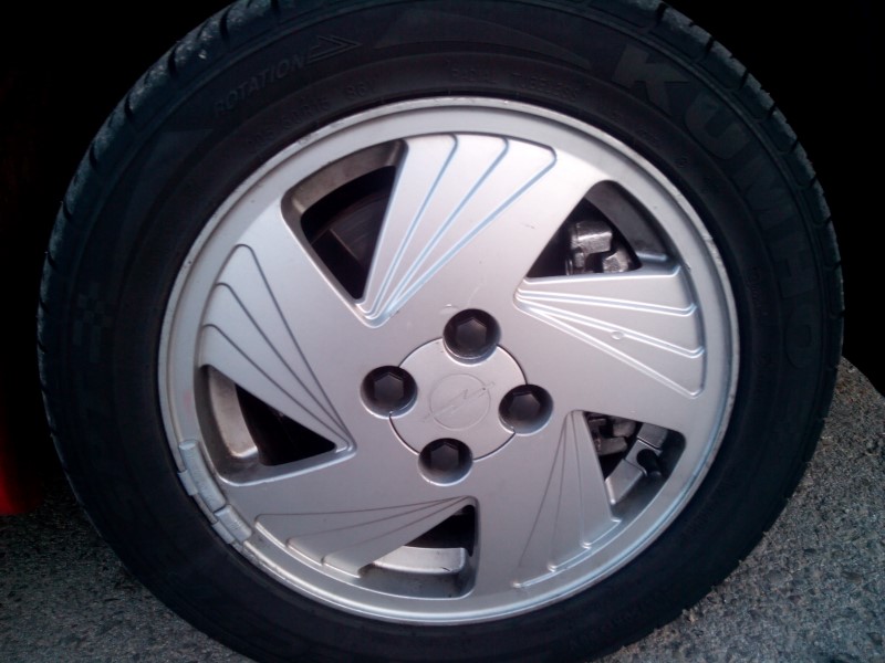

    una dudilla tonta que tengo, los que llevais 280mm y pinza 57/25, con llanta de 15" de serie, pega la pinza con los contrapesos de la llanta interiores que van pegados?
    Lo he hablado con gente, y unos dicen que si otros que no...
    Pegan las pinzas en los contrapesos pegados por el interior de la llanta??

    Decide tu, yo ya te he dicho que si que pegan.

    vaya puñeta entonces...

    apocalypse_888 tambien lo lleva con llantas de serie en 288 o 280 no estoy seguro y queda justo justo teniendo que poner los plomos por fuera
    yo tengo la idea de hacerlo y lo que tengo claro es que los plomos por fuera

    Rozan si o si, lleves el disco que lleves. Tienes que poner los plomos por fuera, no te queda otra. El espacio entre la pinza y la llanta es el de un papelillo de fumar. Aqui te dejo 3 fotos para que juzgues tu mismo. La que se ve desde el interior de la llanta es bien aclaratoria...mira la poca luz que pasa entre la pinza y la llanta. Un saludo! Agur

    Pues yo llevo los plomos por dentro de la llanta (pinzas 57/25 y llantas de astra gsi 16v). Si mal no recuerdo la pinza no ocupa todo el ancho de la llanta, y los plomos estan pegados en la zona donde no esta la pinza. No se si me explico, si hace falta saco una foto. O si no que Aitor os los explique, a mi me los puso el.
    Edito:
    En esta llanta se ven 2 plomos por dentro. La llanta no es igual que las nuestras, en las nuestras los plomos irian por la parte mas exterior (mas lejana a la cara de la llanta).
    Algo asi si mal no recuerdo (vease el plomo aproximadamente colocado a las 4 si tomamos como referencia las agujas de un reloj)

    Depende mucho como configures la máquina de equilibrado, y cúal sea el desequilibrio entre la llanta/neumatico. Plomos pegados yo no pondría a partir de segun que peso, y lo dicho, algunas veces puedes poner solo en la parte central de la llanta, y otras veces tienes que poner en los extremos (hablo siempre por dentro) y si lo pones en los extremos, los arranca. Si no tiene mucho desequilibrio y te vale poniendo solo en la parte central, pues no van a rozar. Cuestión de cada caso particular. Yo personalmente, llevo los de toda la vida, en los nervios de la llanta, por dentro y por fuera. Un saludo!
