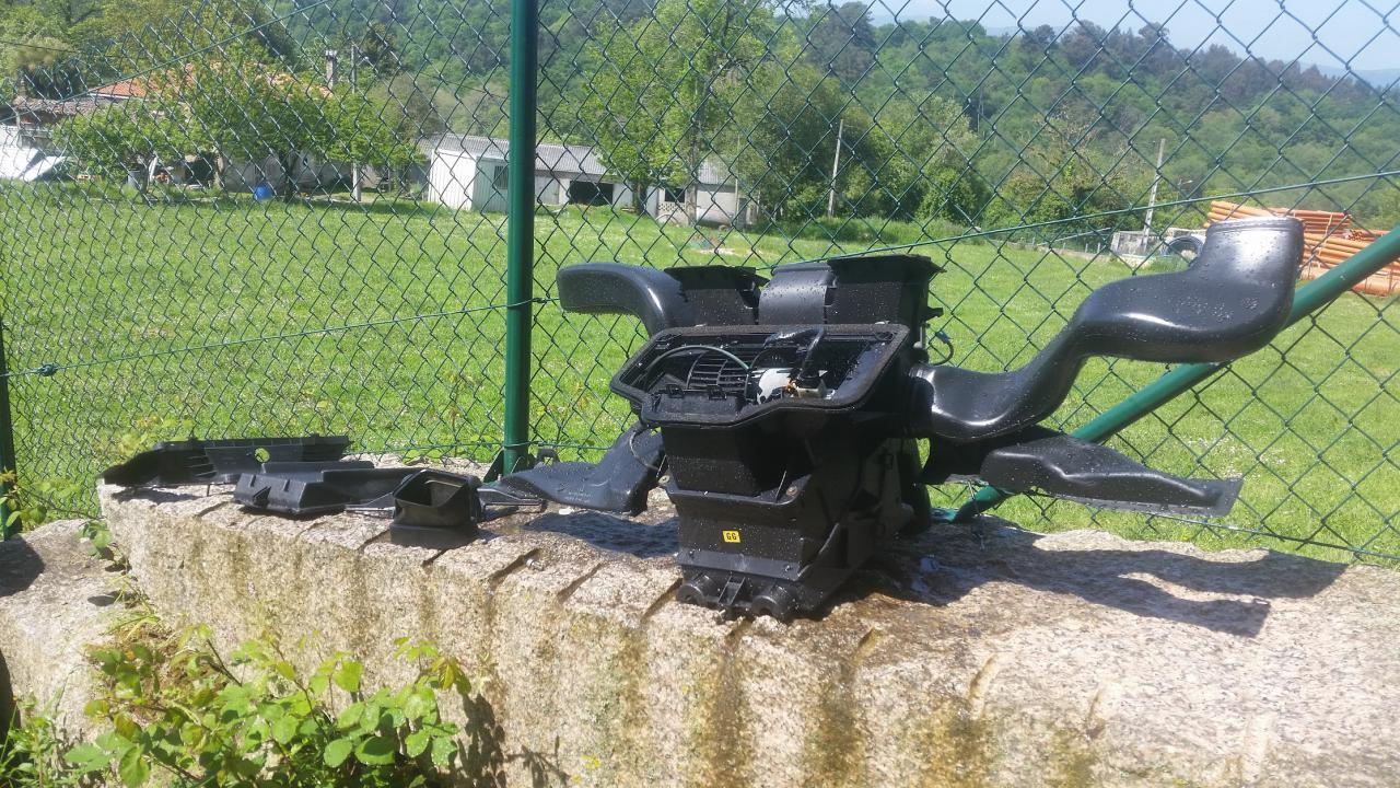

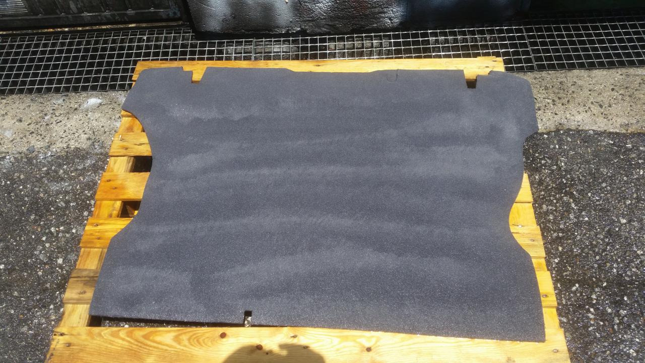

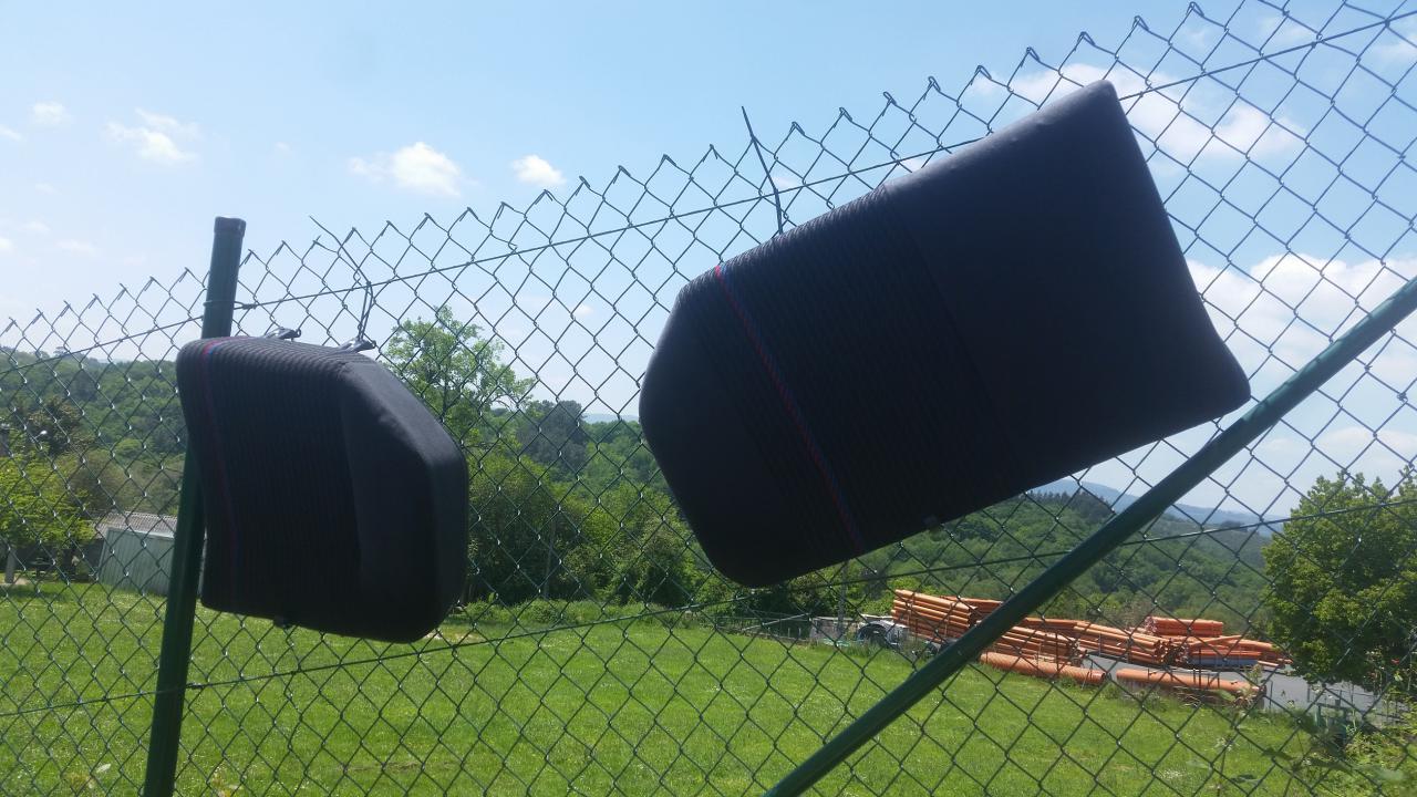

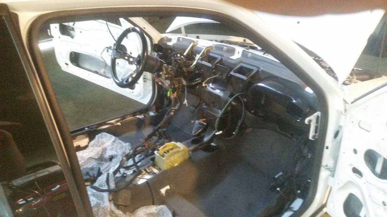

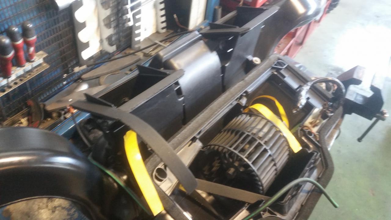

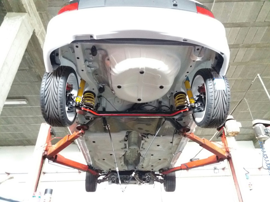

ID: 53264 como estos dias estàn buenos toca lavar la tapicerìa,los asientos y el mòdulo de calefaccòn que despuès de 20 años estaba que daba pena.
Nombre: 20160531_175053.jpg
Visitas: 396
Tamaño: 101.3 KB
ID: 53265Clic en la imagen para ver su versión completa.
Nombre: 20160531_211445.jpg
Visitas: 399
Tamaño: 101.1 KB
ID: 53266Clic en la imagen para ver su versión completa.
Nombre: 20160530_203324.jpg
Visitas: 411
Tamaño: 84.1 KB

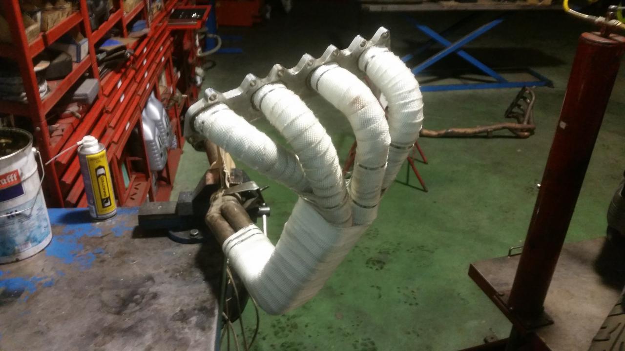

ID: 53267 colocamos espuma nueva en las uniones para no tener problemas a la hora de montarlo,tambièn me ha llegado dias atràs la cinta para los colectores,recomendaciòn para ponerla meter antes la cinta en agua para que el montaje sea mejorClic en la imagen para ver su versión completa.
Nombre: 20160523_223903.jpg
Visitas: 438
Tamaño: 98.9 KB
ID: 53268,el tema del cristal trasero que tengo varios en casa,los estuve puliendo por si daba conseguido que quedasen algo bien pero nada los arañazos no han salido.asique tiro por la opciòn de comprarlo nuevo,hoy mismo he quedado con el del taller para que vengan a montarlo. y por ahora poco màs.....

    Los colectores son los de serie Diego? Un saludo

    No, de mano ya te digo que no son de serie...

    [QUOTE=Apocalypse_888;436394]Los colectores son los de serie Diego? Un saludo[/QUOTE
    son unos colectores en inox 4-1

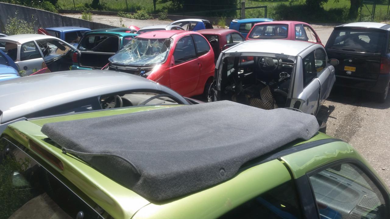

    sàbado por la mañana tocò hacer visita al desguace ya que me hacìa falta un depòsito de combustible y de paso agenciar grapas y tornillerìa varia Clic en la imagen para ver su versión completa.
Nombre: IMG-20160604-WA0017.jpg
Visitas: 373
Tamaño: 93.7 KB
ID: 53358Clic en la imagen para ver su versión completa.
Nombre: IMG-20160604-WA0025.jpg
Visitas: 356
Tamaño: 82.5 KB
ID: 53359Clic en la imagen para ver su versión completa.
Nombre: IMG-20160604-WA0027.jpg
Visitas: 377
Tamaño: 68.5 KB

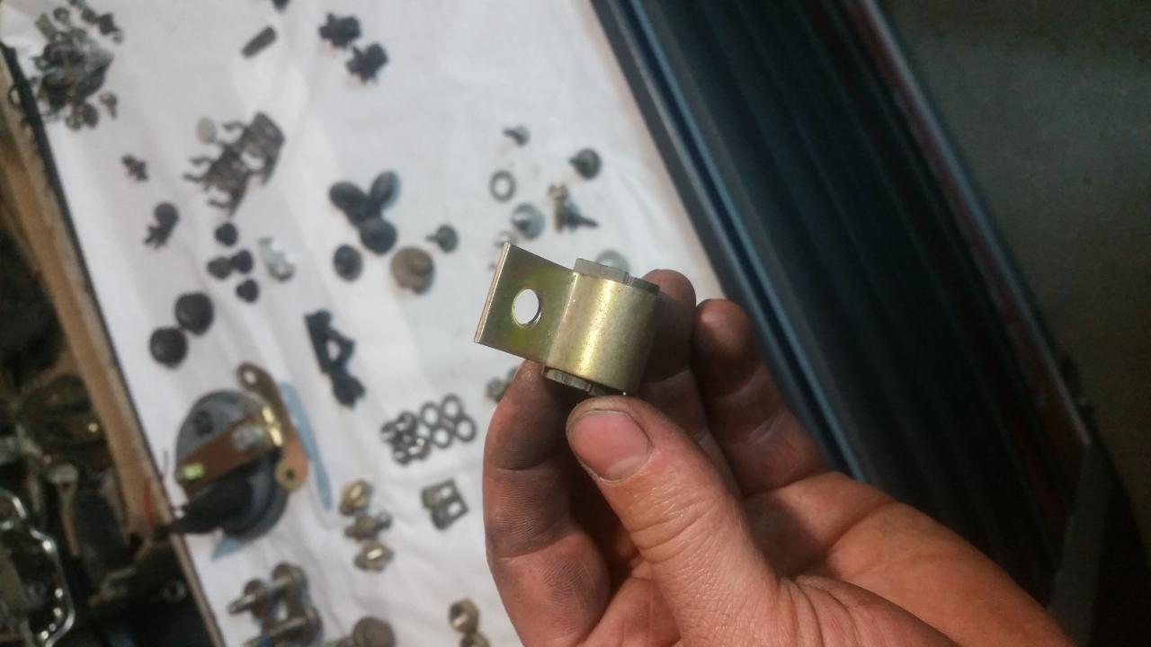

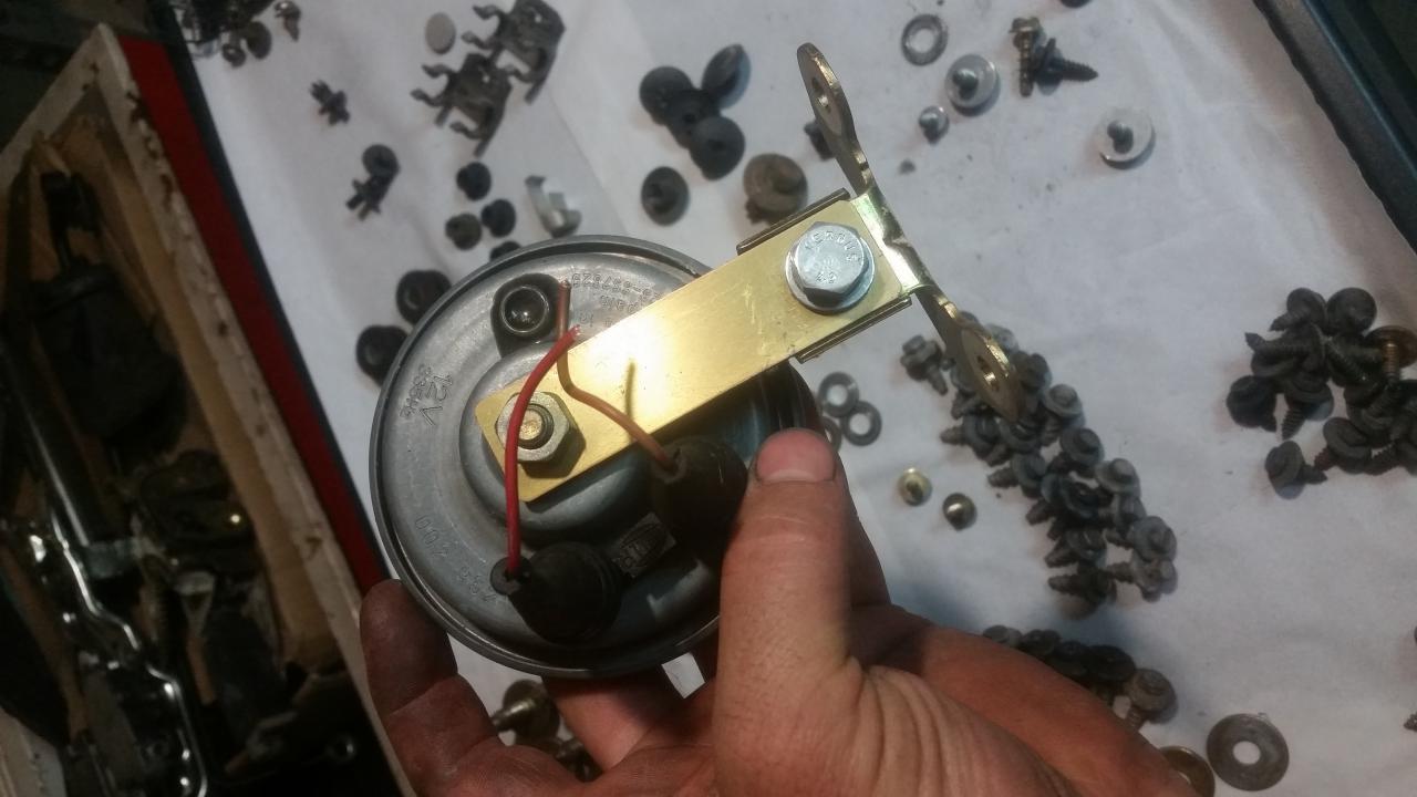

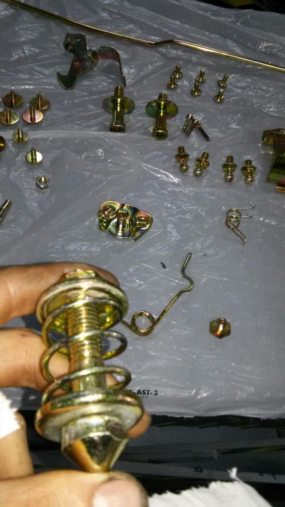

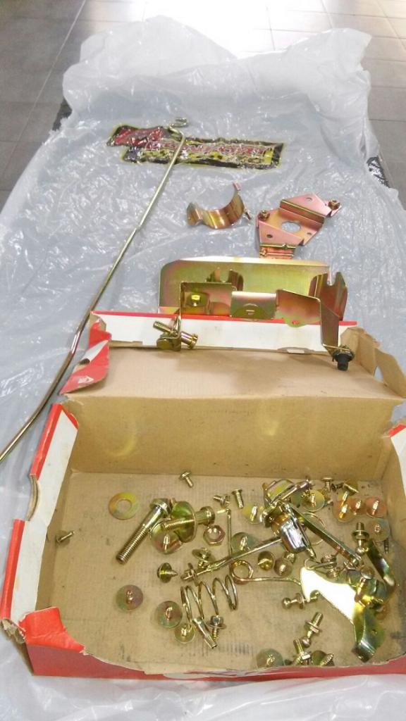

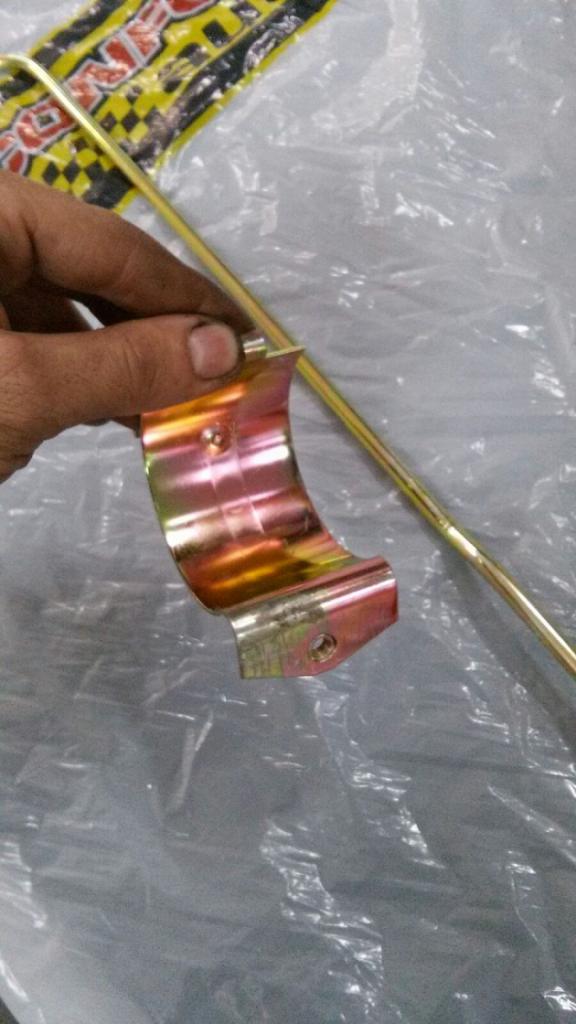

    estuve juntando los tornillos del coche para llevarlos esta semana a que les den un baño en dorado,el proceso se llama bicromatado y quedan como si fuesen nuevos os dejo unas fotos de un colega que los ha mandado la semana pasada el resultado es brutal
Nombre: IMG-20160603-WA0007.jpg
Visitas: 355
Tamaño: 75.9 KB
ID: 53362Clic en la imagen para ver su versión completa.
Nombre: IMG-20160603-WA0009.jpg
Visitas: 365
Tamaño: 72.9 KB
ID: 53363Clic en la imagen para ver su versión completa.
Nombre: IMG-20160603-WA0006.jpg
Visitas: 348
Tamaño: 66.7 KB
    por la tarde nos pusimos manos a la obra para montar el depòsito en su sitio
Nombre: IMG-20160604-WA0043.jpg
Visitas: 375
Tamaño: 238.9 KB
    un fin de semana un tanto entretenido jajaj saludosss

  10. #110
    brico matado es lo que le ha pasado a los bricos de uzi,sin fotos ni na
    lo que tu has hecho a los tornillos es bicromatado.
    es otro proceso anticorrosivo como el cincado que quedan grises brillantes o el pavonado,que quedan negros
    ojo que engorda unas décimas el material,puedes tener problemas al roscar luego
    muy buen trabajo.
