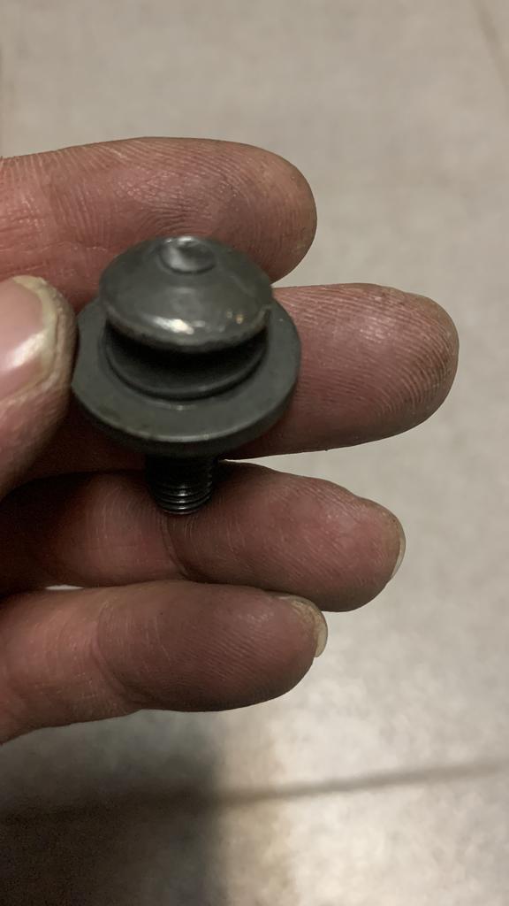

    3 - sustituir el tornillo ciego/sin cabeza (de la caña de dirección) ahora que está a mano y nunca se sabe cuando puede hacer falta sacarlo
