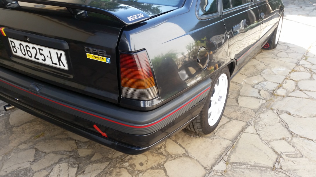

    muy guapo adri, pero por favor, No le pongas más pegatas al coche !!!

    Guapo que te ha quedao y con solo 70.000km tienes coche de por vida!!!Disfrutalo.Saludos

    muy guapo. les lienta bien la agachada.
    Tema legal ¿tuviste que hacer algo? o ya vienen con el proyecto incluido esos muelles??? como esto cambia cada 2 por 3...
    Hola !!! PuesTema legal demomento no hecho nada ni pienso hacer nada !! He preguntado en la itv y mientras no se modifique la altura fdel coche +/- 4cm no tiene que pasar nada ! Ademas lo muelles son negros mas disimulados todavia no creo que me digan nada en la itv ! En enero que me toca pasar itv ya te dire jejejeje Un saludo

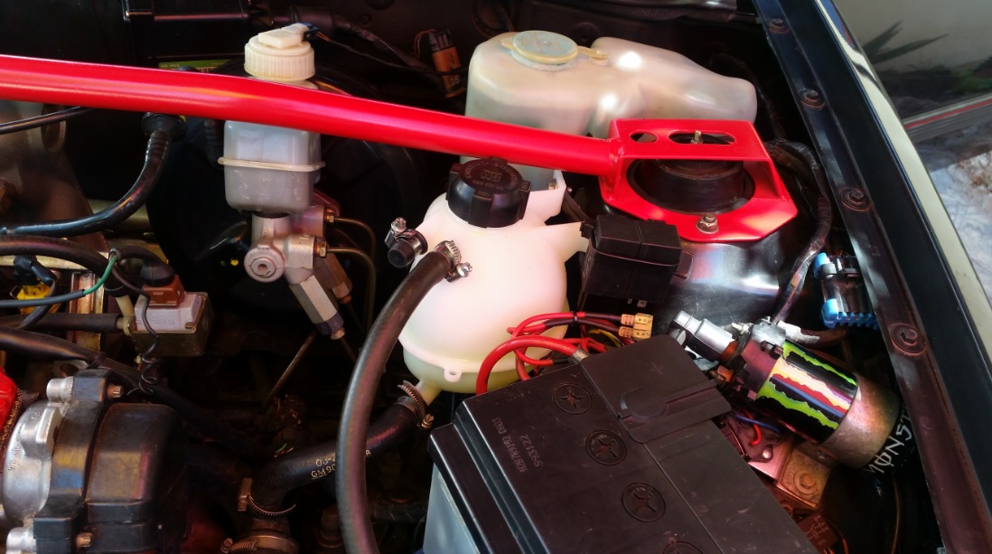

    Hola de nuevo que hacia tiempo que no me pasaba por aquí ! He estado un poco liado y no me he podido pasar mucho por aquí pero he de decir que en algunos ratos libres le he ido haciendo cosillas al kadett y aquí traigo algunas novedades no son muchas pero bueno ....
    Primero lo que hice es cambiarle la junta de la tapa de balancines que es algo típico que siempre acaban sudando aceite por allí y luego vi que la botella de agua de expansión estaba muy sucia por dentro y el agua me salía marron ... A si que buscando encontré una nueva por 22€ y la cambie !! aproveche para hacerle limpieza en el circuito del agua con a manguera y limpiar asi también el radiador ! Son cosas simples y tontas pero lo quería poner por aquí ya que a la larga lo agradece el coche !!!

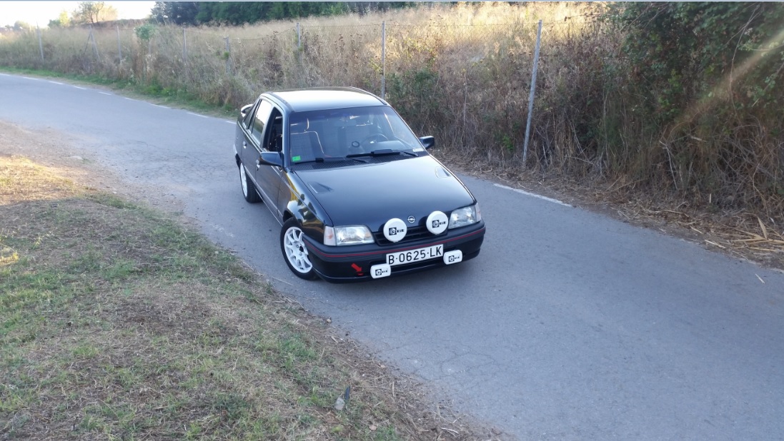

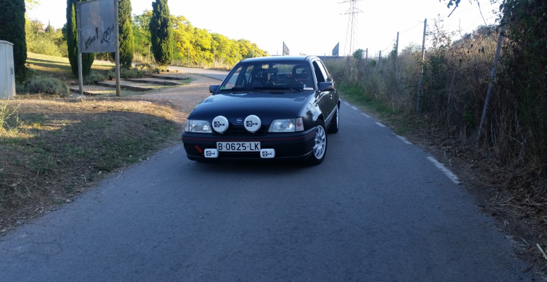

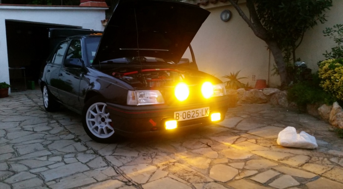

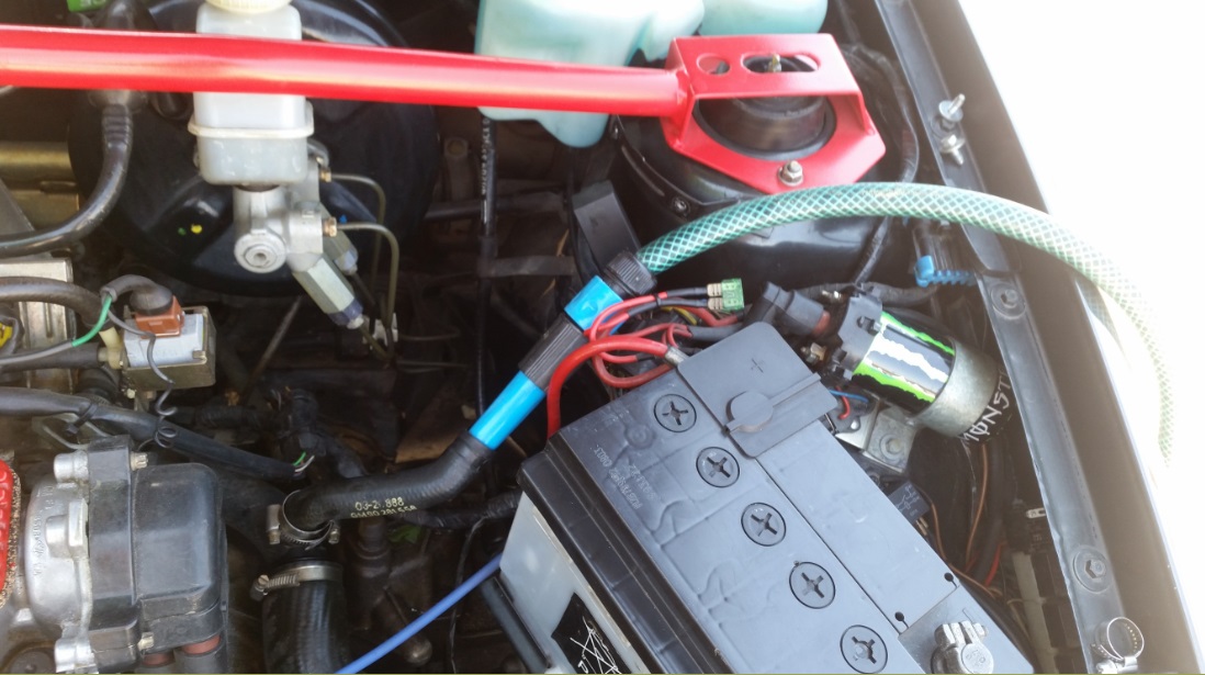

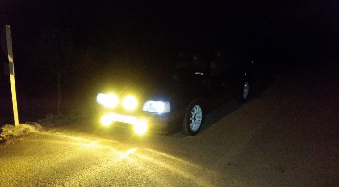

    Lo siguiente que hice es instalarle un par de faros antinieblas que encontré de casualidad ! No tenia pensado hacerlo pero como los faros eran iguales que los cuadrados que ya llevaba abajo y me venían con las tapas y todo pues dije voy a probar como queda ! Pille una parrilla de recambio que tenia y allí lo hice ! me fabrique unos soportes con un trozo de hierro haciendo una forma de L y luego al ver que me gustaba pues pinte la parrilla y la reforcé por detrás metiéndole unos gruesos para que no cediera por el peso de los faros ! Luego fue pasar la instalación bien hecha de un pulsador antiniebla a rele y poniéndole un fusible de seguridad por si acaso jajaja. Por la noche es una pasada conducir con los 4 focos encendidos te da una sensación muy chula como si estuvieras en un rallye !
