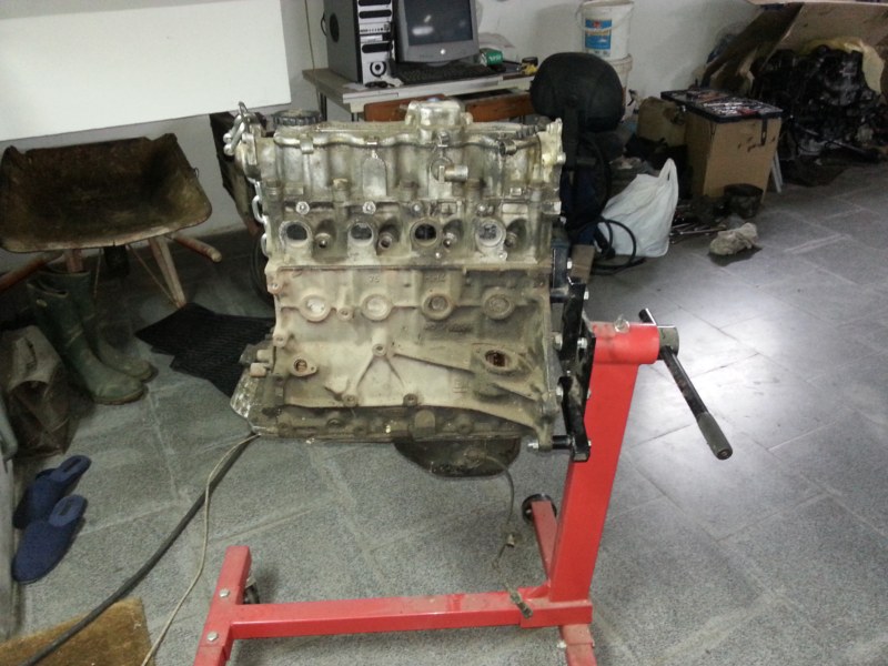

    18 de mayo 2013 (223h)
    Al fin le tocó el turno al motor, el 20seh que llevaba olvidado bajo una mesa 5 años cogiendo polvo

    Haciendo una prueba de infiltracion de los cilindros, tienen algo de desgaste, pero no estoy muy por la labor de rehacer el bloque

    Entonces kike, ¿no te compensará rectificar los cilindros?¿Cuanto te podría costar rectificar los cuatro?¿Que tienes pensado para ese 20seh?
