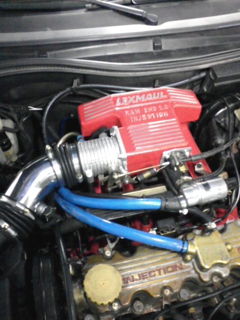

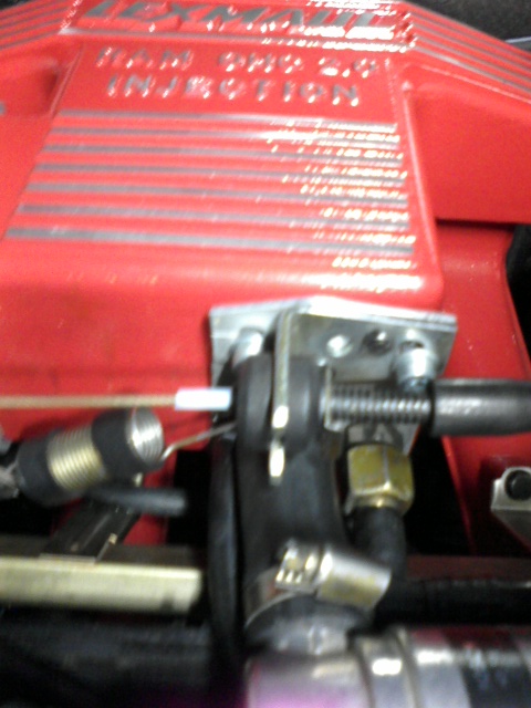

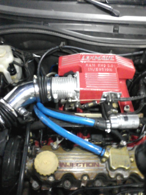

    Predeterminado Fotos cuerpo acelerador Omega 2.6
    Wenas gente, esta vez creo q ya he conseguido poner bien la dichosa mariposa, sin ningún tipo de restricciones ni nada por el estilo, solo me keda kitarle la famosa cuña, q lo haré en breves.
    En comparación con la anterior instalación, las impresiones son mas satisfactorias, la respuesta es mayor y energica sin ser nada exagerada, sin ningún tipo de tirón y un ralenti estable, a mi parecer tb se ha conseguido q el motor vaya mejor en la zona alta, ahora se le puede exprimir con mas ganas.
    Hay van unas fotos para q vosotros juzgeis:

  5. #105
    Predeterminado Re: Fotos cuerpo acelerador Omega 2.6
    sinceramente, te ha quedado un montaje impecable, enhorabuena.
    por otro lado lo que no veo bien es que habras un post para cada cosa, hay 3 hilos abiertos con el mismo tema, cuando deberia estar todo en el mismo. a ver si los moderadores pueden fusionar todos porque estaria todo mucho mejor englobado en el mismo, diversificar no ayuda a futuras busquedas
    la metrica de los tornillos de la cuña de memoria ni idea, pero me parece mucho M5, no se

  7. #107
    Predeterminado Re: Cambiar cuerpo mariposa del 8v por el de un omega ¿?
    te ha quedado muy bien tio..
    una pregunta, de donde has sacado el tubo curvado que viene de la válvula de raltenti, para entrar por detrás de la mariposa???
    al final es la del omega 2.6 no??
    encaja bien con el colector??veo que anulaste la calefacción de la mariposa...
    con que tapaste la entrada de la recirculacion de vapores de aceite??

  10. #110
    06 Dec, 06
    222
    haber si encuentro una...
    Gracias tio me ha costado pero al final me ha kedado mejor de lo q pensaba y estoy muy agusto con el resultado obtenido.
    Ese tubo curvado lo he hecho en el taller con el doblador de tubos y tubo bricomatado de 12mmx1mm.
    El cuerpo se es el del famoso 2.6 y lo de encajar, tal y como está no encaja hay q rasgarle los agujeros para poder atarlo al colector, pero se hace facil xq es aluminio y se come bien, una vez hecho eso encaja perfectamente, aparte hay q desgastar un poko los laterales del cuerpo para q entren las tuercas de amarre.
    La calefacción de la mariposa se la corte para tener mas sitio y poder atar la tuerca, y no tube q tapar la entrada de la recirculación del aceite xq no trae.
    Yo el cuerpo lo pille en Ebay en Alemania por 35€ gastos de envio aparte, a ver si tienes suerte y encuentras alguno y asi te pones manos a la obra q es laborioso pero no complicado.
