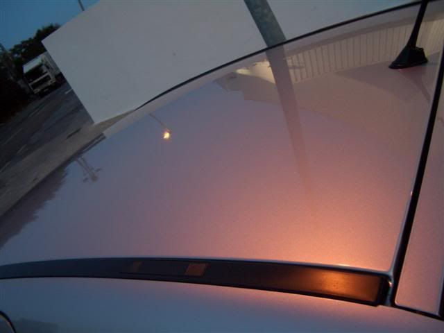

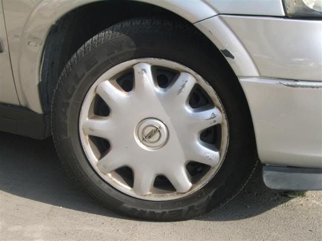

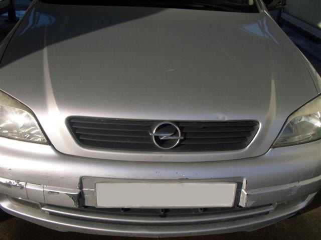

    Detallado exterior de un Astra con 7 años muy rodado. Tenía muchísima contaminación, parecía lija y quedó como el culito de un bebé. La usuaria quería rejuvenecer la imagen, ya que había perdido su gracia. En fotos cuesta mostrar la mejoría porque los plata "lucen menos", aunque en vivo se nota bastante.
    Antes:
    Proceso:
    - Lavado con 1z Raindance + secado con WW
    - Descontaminado, era una lija
    - Aplicación de Werkstatt Prime Carnauba, para limpiar y preparar la superficie y además añadir Carnauba
    - Encerado con Collinite 476S
    - Laquer Rubber&Plastic Shine en plásticos exteriores, limpiando antes con Laquer APC
    - Zaino Z-16 en neumáticos
    - Pulido de faros con aplicador de algodón y Grojet2000
    - Sellado de cristales
    Después día 0:
    Después día 1:
    La ganancia fue enorme. En aspecto ganó mucho, sobre todo profundidad y wet look. En tacto quedó impresionante, suave suave.
