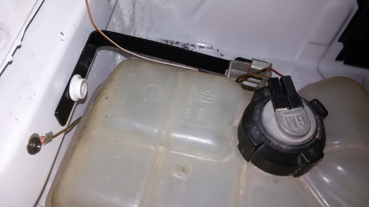

    Empezamos con la adaptación de todo el salpicadero... no hay ninguna pieza k encaje tal cual, ya sea por la caña regulable el cuadro el tunel o el panel central de interruptores. ..
    Bote de expansión fijado con dos soportes y su instalación acabada.

    He llevado a reparar el radiador de agua y me anularán el tapón de llenado del radiador.
    los pájaros también pueden ayudar, jijijiji que bonito es realizar un proyecto en compañía
    por cierto, mira que eres rebuscado, un tornillo de cabeza xzn para un soporte de vaso de expansión xD
    Dale duro, que ya se ve el final del tunes !!!
    Estaba en la caja de tornillos y me llamo la atención por ser de color blanco xd
    Eres un freakie y lo sabes, jaja.
    Un saludo, crack.
    Eso ya es rizar el rizo que ya estaba rizado, jajajaja Muy acorde al resto del coche
