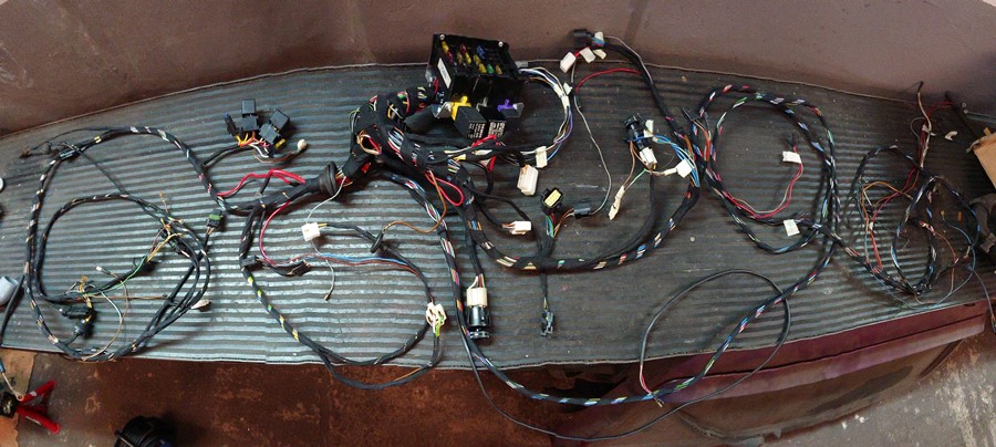

    Aprovechando que tengo algunas cosas a mano, seguimos...
    Instalación de carrocería acabada, al final hay unos cuantos cables más de los que esperaba... XD
    La parte que va hacia el maletero creo que la meteré en corrugado para evitar roces, porque va metida por el techo subiendo por el pilar A y bajando por el C, así veníanan originalmente los Kadett de intermitente abajo como el mío.

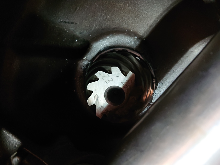

    Diferencial trasero casi listo, esta vez con el grupo adecuado ya he podido pasar del primer paso. Repito un poco el proceso, ahora ya completo.

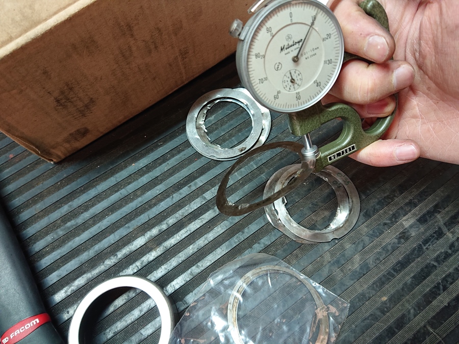

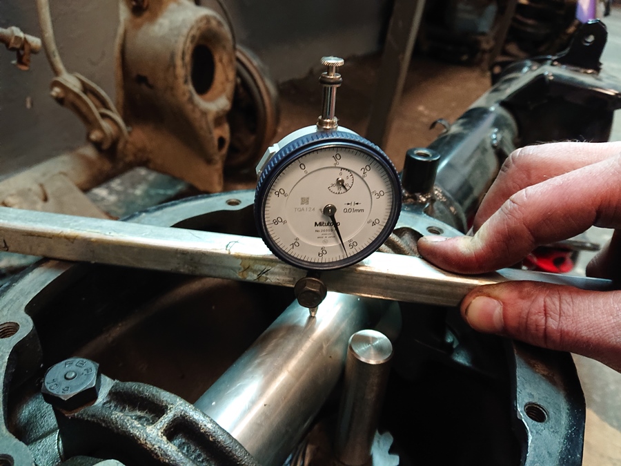

    El primer paso es calar en altura el piñón. Para eso se usan unos forros en múltiplos de 5 centésimas que se meten debajo de la pista del rodamiento trasero. La idea es que primero no metes ningún forro y tomas medidas, luego sacas la pista y le metes los forros calculados para volver a ponerla.
    Nombre:  DSC_6866.JPG
Visitas: 942
Tamaño: 385.5 KB
    Nombre:  DSC_6867.JPG
Visitas: 968
Tamaño: 254.1 KB
    En mi caso el piñón marca un +23, que son las centésimas que debe haber de diferencia al medir con el útil de montaje.
    Nombre:  DSC_6871.JPG
Visitas: 991
Tamaño: 184.9 KB
    Y exactamente 23 son las centésimas que me han quedado. Opel habla de hacerlo con 2 centésimas de tolerancia.

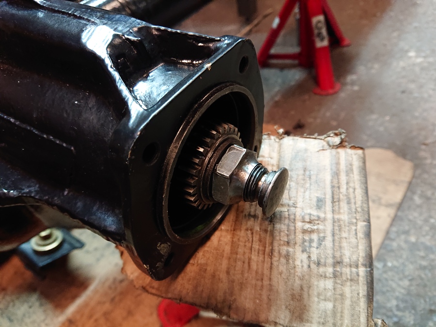

    Ahora sí la punta del piñón que va a la transmisión rosca completamente y sobresale correctamente

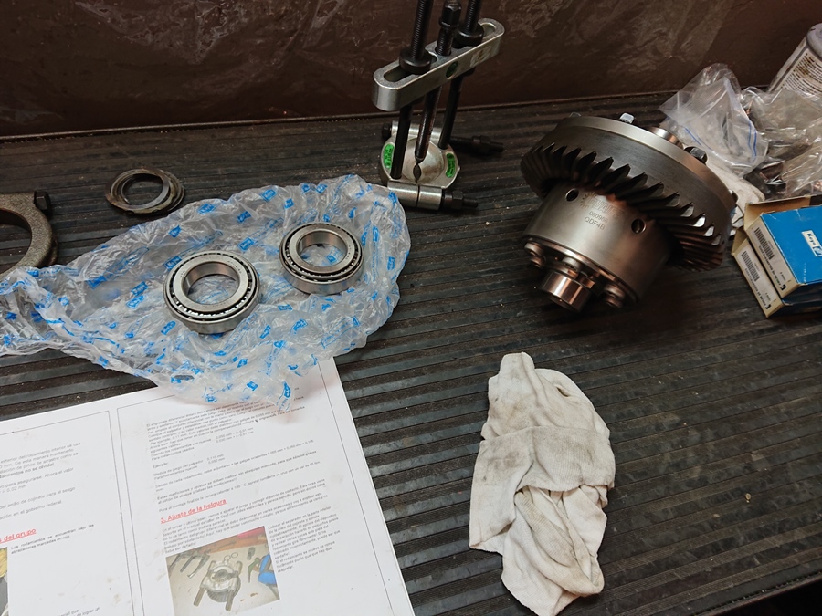

    El segundo paso es conseguir el apriete de los rodamientos del diferencial y conseguir un ataque correcto entre dientes. Cualquier modificación afecta a ambos, y no en la misma proporción, luego es básico haber hecho bien el primer paso. Sino hay posibilidades de tener que volver atrás y comprobar.
    Nombre:  DSC_6912.JPG
Visitas: 947
Tamaño: 339.1 KB

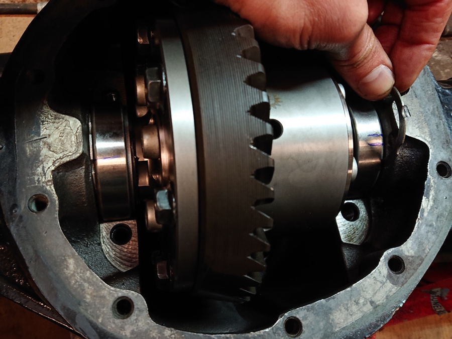

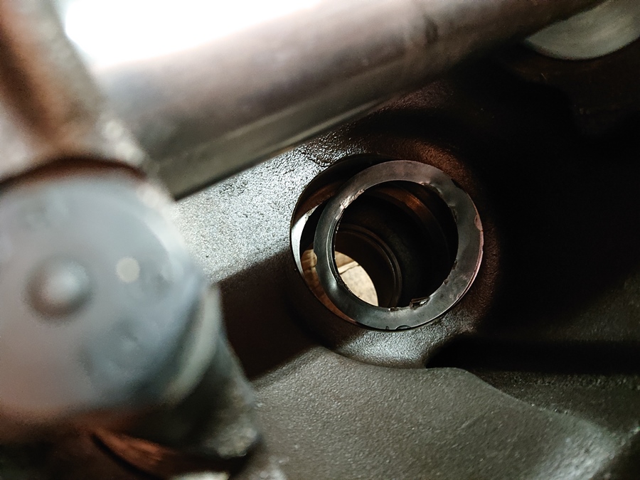

    Lo que se modifica es la posición lateral del diferencial respecto a la carcasa, que se hace metiendo forros entre la pista de los rodamientos y el diferencial. Sí, otra vez sacar y meter pistas varias veces para ajustar... ¿A quién ******* se le ocurrió este sistema? ¿Al enemigo?
    Yo lo que he hecho es calar las pistas sin forro alguno, y meterlas por fuera. Han de entrar bastante apretadas, el diferencial ha de quedar bastante ajustado.

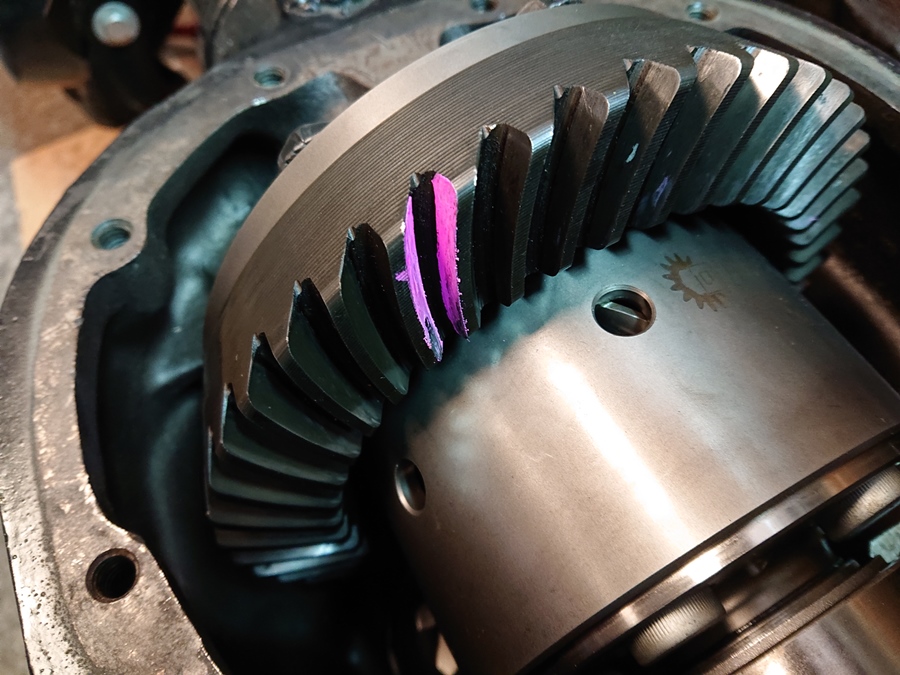

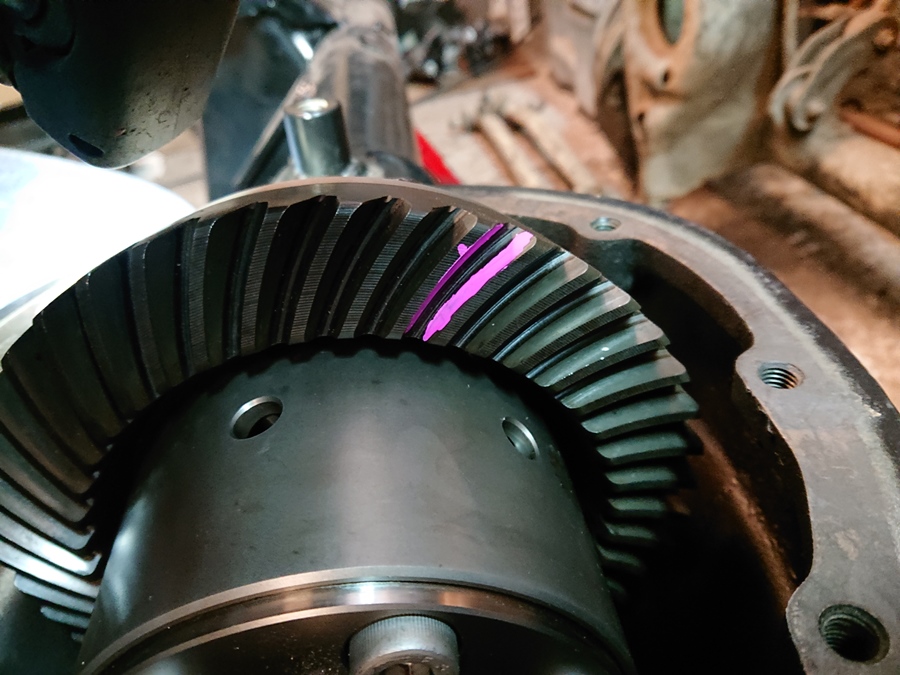

    Una vez colocado, toca comprobar holgura y contacto en el ataque. Yo empecé por la segunda parte y, a falta de azul de Prusia bueno es rosa de Aliexpress
    Pintamos un diente y hacemos girar el eje del piñón a ver cómo marca. Debería hacer contacto principalmente por la zona centra.
    Nombre:  DSC_6916.JPG
Visitas: 946
Tamaño: 271.7 KB
    Al primer intento claramente pisaba por la parte interior, así que a ir cambiando forros
    Nombre:  DSC_6919.JPG
Visitas: 915
Tamaño: 290.0 KB

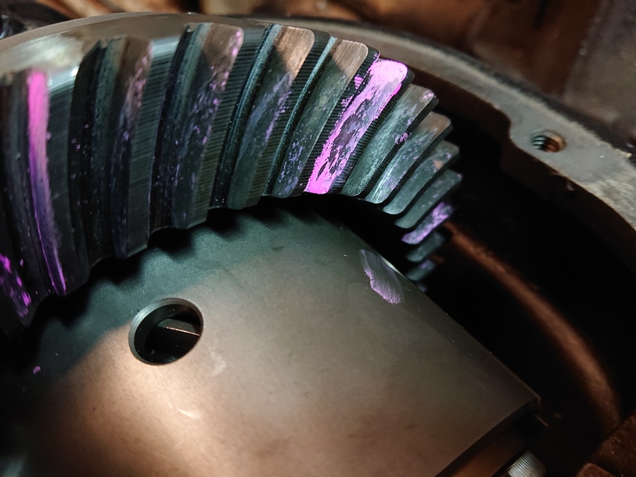

    Al final di con una posición que claramente pisa por la zona central
    Nombre:  DSC_6925.JPG
Visitas: 1023
Tamaño: 252.1 KB

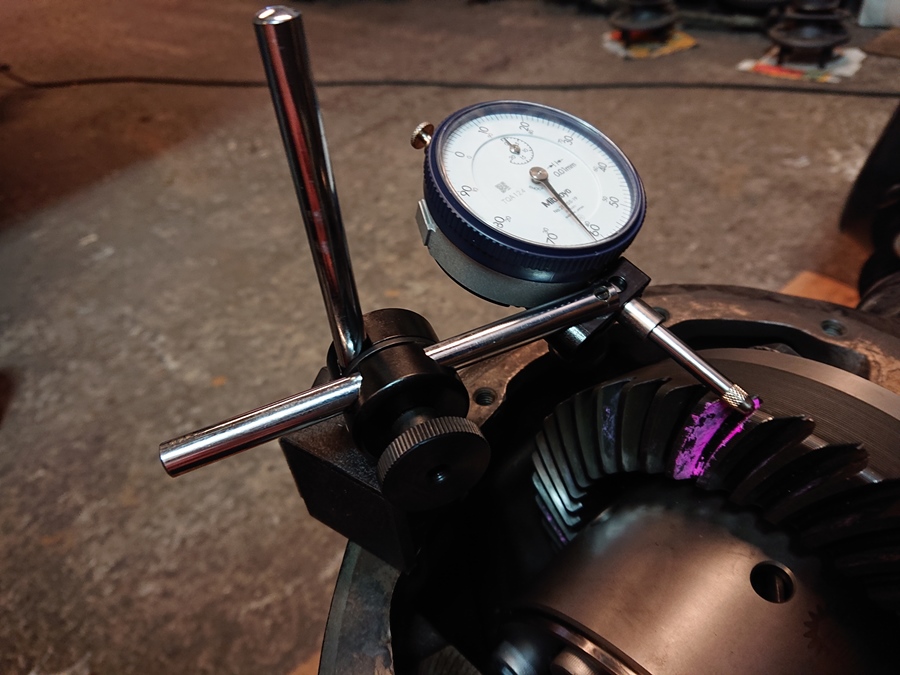

    Para comprobar que todo está bien, se ha de medir también la holgura (se comprueba bloqueando el piñón y moviendo la corona). Y aquí hay un pequeño problema.
    Nombre:  DSC_6924.JPG
Visitas: 980
Tamaño: 246.9 KB
    Opel pide aproximadamente 12 centésimas de juego.
    - Esas 12 centésimas las consigo con el engranaje pisando relativamente mal, más cercano a la zona interior de la corona.
    - Si hago al engranaje pisar bien, entonces me da 25 centésimas de juego. No me parece una barbaridad, pero no deja de ser el doble de la información que tengo a mano. Y tengo claro que lo que manda es que la pisada sea buena para que la transmisión sea suave y no romper un diente.
