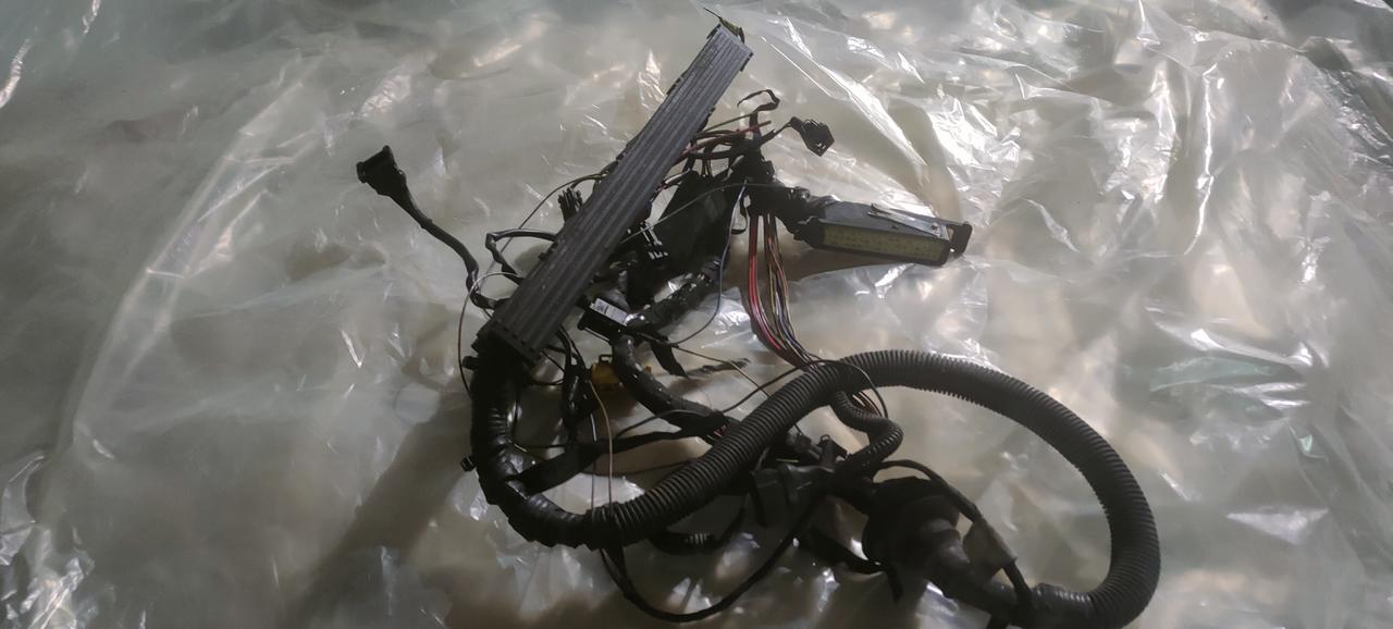

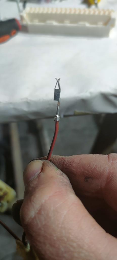

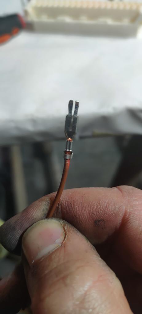

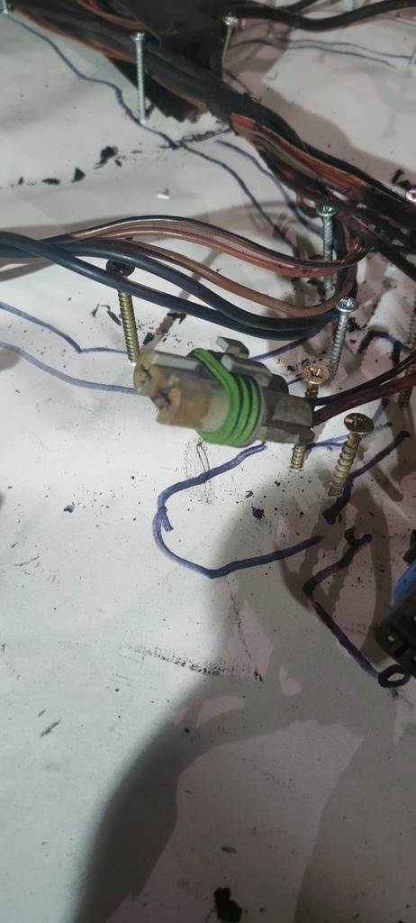

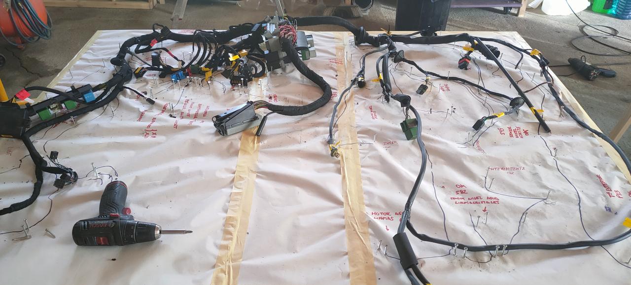

    He revisado toda la instalación electrica del coche.
    Y la partí en tres instalaciones. La primera, la unidad de mtor y sus sensores
    La fuí abriendo y revisando cable por cable, para comprobar estado y continuidad...
    Y la verdad, que nose ni como funcionaba el coche....había muchos cables empalmados apunto de romper, cables pelados del mal aislamiento y roces, ...
    Y nos liamos y cambiamos casi todos los cables y conectores..
    La regleta de los conectores estaba rota..

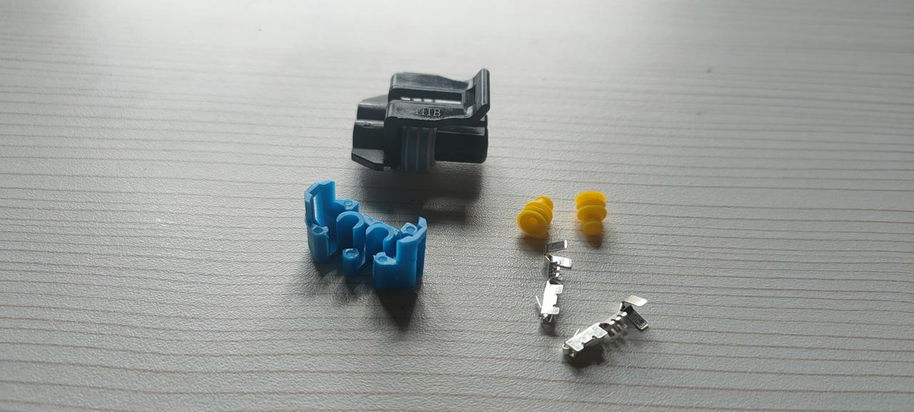

    Encontrar los terminales y conectores, ha sido lo que más tiempo me ha llevado... Ya que he tirado cable desde la unidad de motor hasta los distintos conectores ...
    En aliexpress, he encontrado casi todo...
    Os dejo los enlaces para posibles locos que se metan en está embarcada...

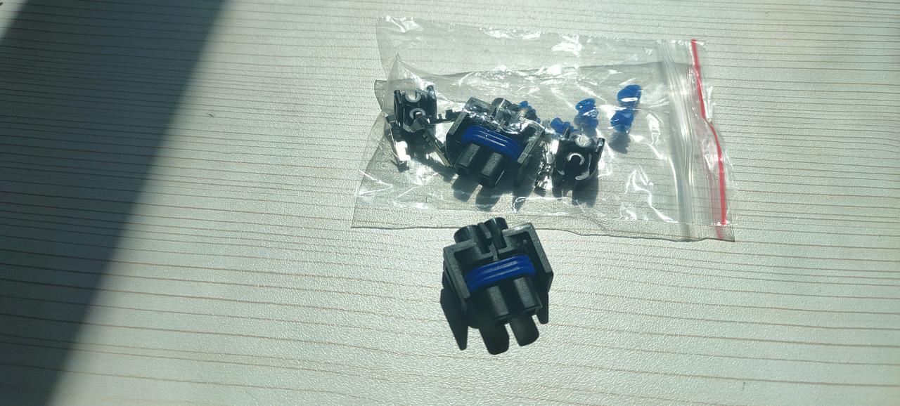

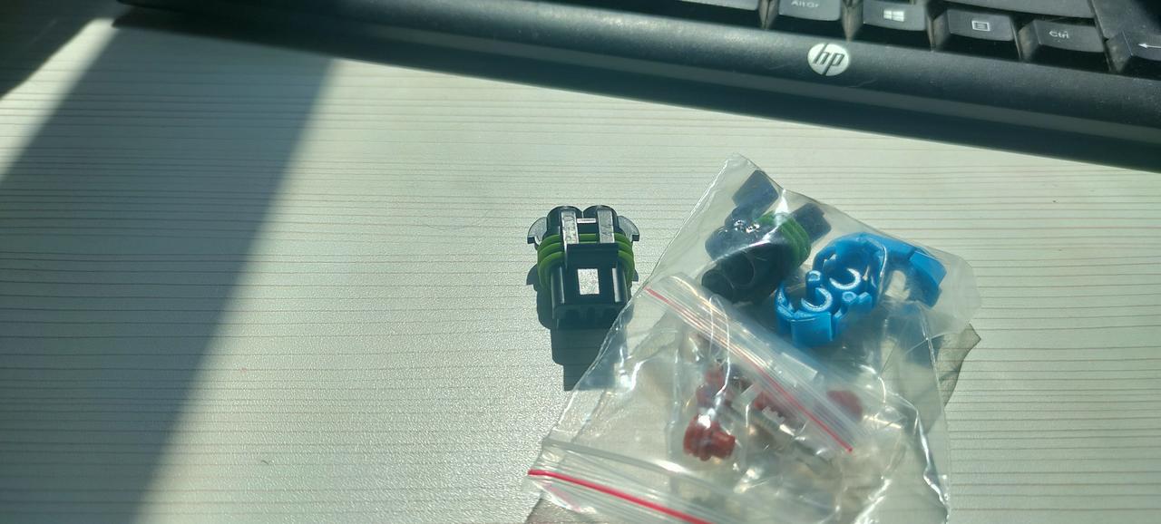

    Los terminales de la unidad de motor
Nombre: IMG20230216200136.jpg
Visitas: 490
Tamaño: 27.0 KB
ID: 63072 https://es.aliexpress.com/item/10050...yAdapt=glo2esp

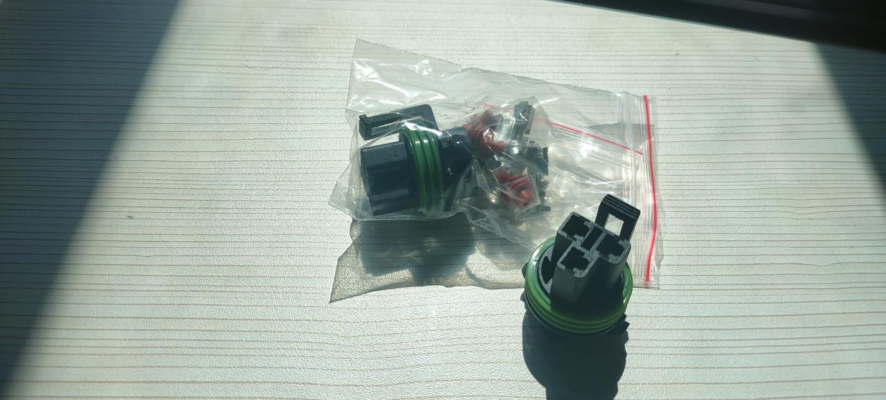

    Conectores , en esta página encontré bastantes..
    https://es.aliexpress.com/store/5700...185d4d67ii2g7r
    Para el de picado de biela
Nombre: IMG20230326174559.jpg
Visitas: 458
Tamaño: 57.9 KB
ID: 63073 https://es.aliexpress.com/item/10050...yAdapt=glo2esp
    Para el conector X12 según los esquemas
Nombre: IMG20230129084019.jpg
Visitas: 440
Tamaño: 69.3 KB
ID: 63074 https://es.aliexpress.com/item/10050...yAdapt=glo2esp
    Para el módulo de encendido
Nombre: IMG20230129083755.jpg
Visitas: 507
Tamaño: 46.4 KB
ID: 63075 https://es.aliexpress.com/item/10000...yAdapt=glo2esp
    Para l sensor de líquido frenos
Nombre: IMG20230324152759.jpg
Visitas: 457
Tamaño: 51.2 KB
ID: 63076 https://es.aliexpress.com/item/10000...yAdapt=glo2esp
    Para el conector x28 según esquemas
Nombre: IMG20230129083759.jpg
Visitas: 503
Tamaño: 49.5 KB
ID: 63077 https://es.aliexpress.com/item/10000...yAdapt=glo2esp
    Para intermitentes, antinieblas y posición..
Nombre: IMG20230324152716.jpg
Visitas: 466
Tamaño: 94.3 KB
ID: 63078 https://es.aliexpress.com/item/10050...yAdapt=glo2esp
    Para sensor temperatura radiador agua motor, sensor CTS
Nombre: IMG20230414153106.jpg
Visitas: 431
Tamaño: 117.2 KB
ID: 63079 https://es.aliexpress.com/item/10050...yAdapt=glo2esp
    Para el otro sensor del radiador de agua de motor
Nombre: IMG20230414153222.jpg
Visitas: 473
Tamaño: 88.3 KB
ID: 63080 https://es.aliexpress.com/item/10000...yAdapt=glo2esp
    Para el compresor del aire acondicionado
Nombre: IMG20230414153021.jpg
Visitas: 457
Tamaño: 134.7 KB
ID: 63081 https://es.aliexpress.com/item/33022094684.html?spm=a2g0o.order_list.order_list_m ain.83.1693194dYgtxty&gatewayAdapt=glo2esp
    El conector para el ventilador
Nombre: IMG20230129083805.jpg
Visitas: 461
Tamaño: 54.1 KB
ID: 63082 https://es.aliexpress.com/item/33022...yAdapt=glo2esp
    Seguro que me olvido de muchos...eran tantos...
Nombre: IMG20230216200132.jpg
Visitas: 266
Tamaño: 27.4 KB

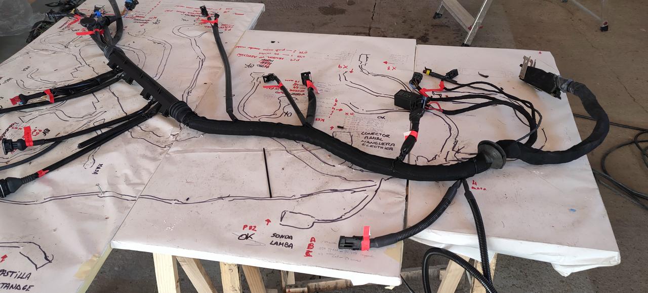

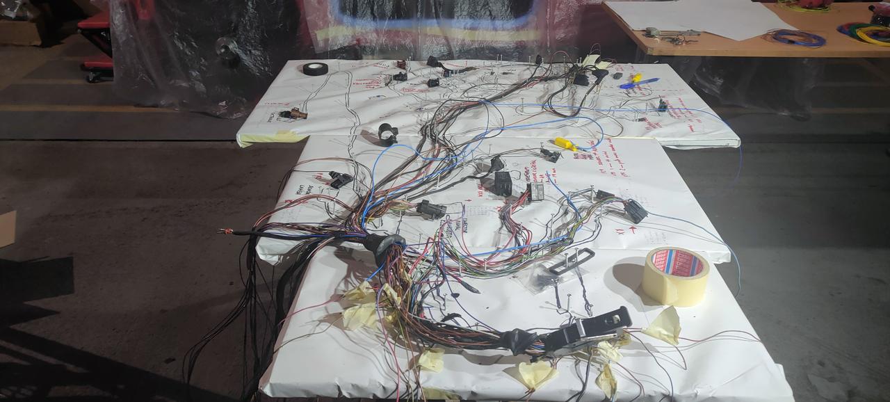

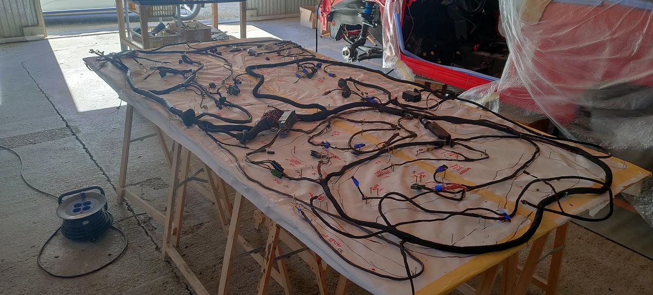

    Al final, la mesa llena de cables...
Nombre: IMG20230416083531.jpg
Visitas: 546
Tamaño: 125.2 KB

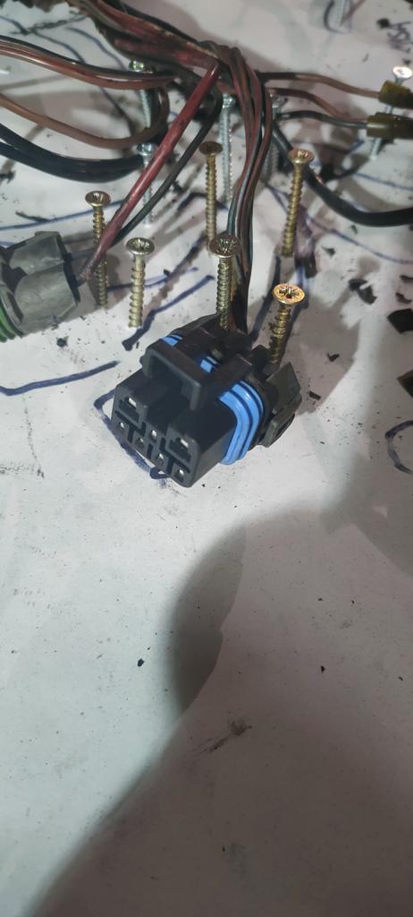

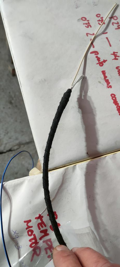

    Tuvimos que comprar una instalación por wallapop para aprovechar la regleta de plástico de los conectores de los inyectores. No hubo manera de comprarla nueva. Y encontré una instalacion de un c20NE. La regleta es la misma.
    También cambiamos los cables apantallados de sensores cigueñal, arbol de levas...
Nombre: IMG20230225102040.jpg
Visitas: 475
Tamaño: 44.8 KB

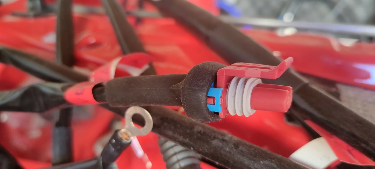

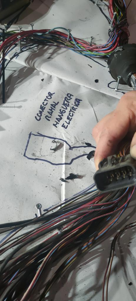

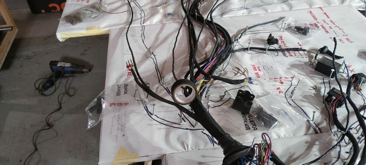

    Ya terminando la primera instalación con sus conectores identificados para un mejor montaje
Nombre: IMG20230305111548.jpg
Visitas: 554
Tamaño: 118.0 KB
ID: 63092   Clic en la imagen para ver su versión completa.

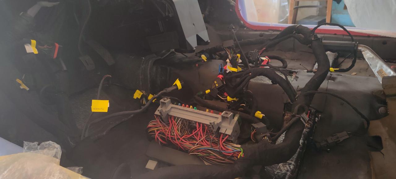

    A por otra instalación, esta era la de los fusibles y algo de vano motor
    Y mismo procedimiento, identificar y comprobar...

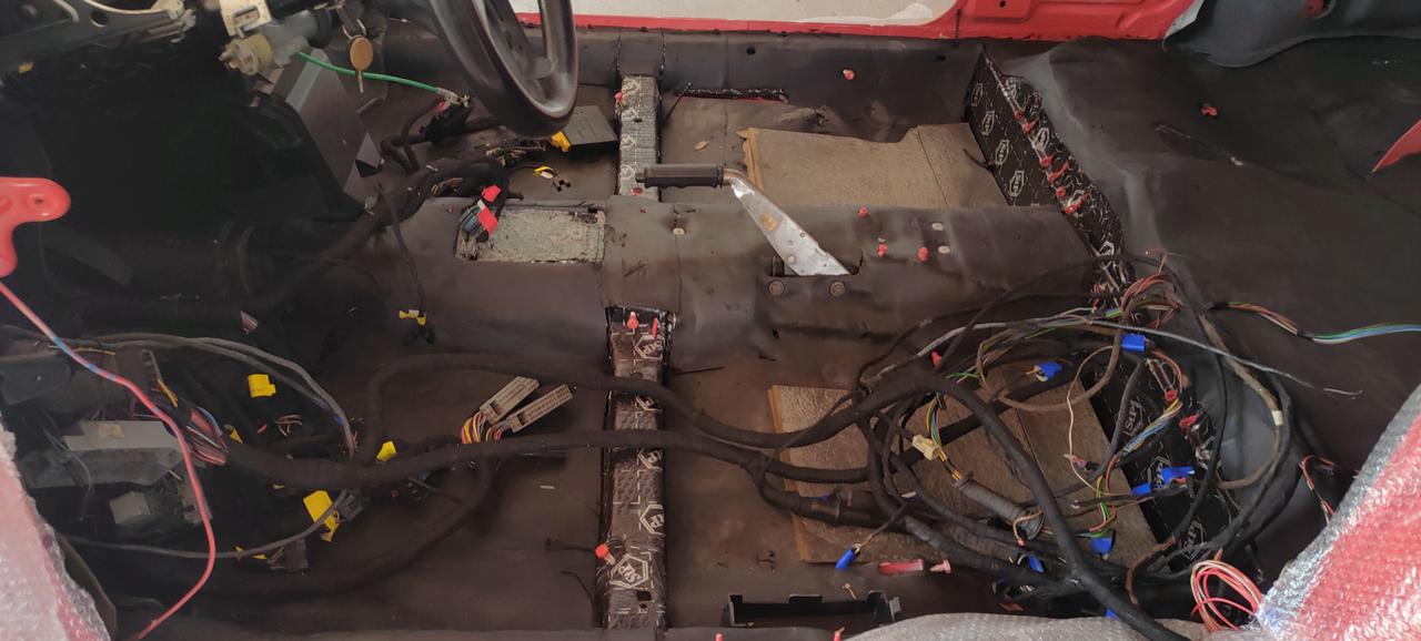

    Y la última parte de instalación, que es del interior y luces...
    Aprovechamos para pasar cables para los relojes de sensores de presión y temperatura de aceite motor, así como dejar pasado del vano motor al interior un par de cables de reserva
