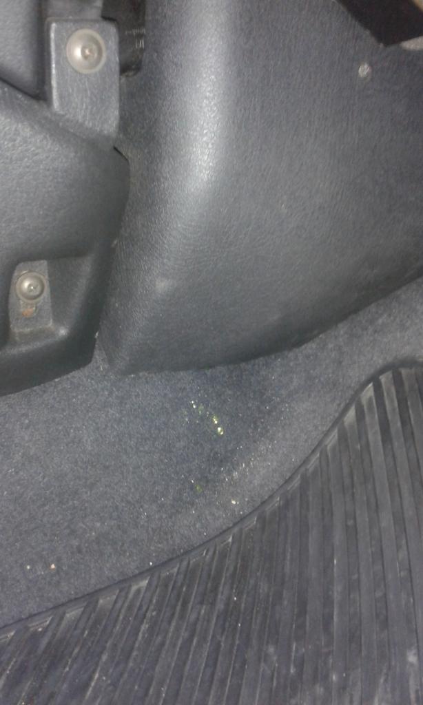

    Bueno actualizamos esto, ayer me puse a aspirar el coche y al levantar la alfombrilla del lado del copiloto veo que esta empapada por debajo, y veo esto:
Nombre: 2015-11-01 11.53.08.jpg
Visitas: 285
Tamaño: 64.1 KB
    3 gotillas de anticongelante verde. (Ya notaba yo que algo perdía, muy poco pero perdía).

    Es en el mismo radiador y en las juntas de los tubos que le entran, antes de tirarme a la piscina y cambiar todo le he echado Nural70, tapafugas del que hablan maravillas, ya que pierde como 1 dedo cada 500km, tiene que ser una fuga diminuta.
    De momento esperare un tiempo a ver si ha hecho el efecto deseado, sino me tocara cambiarlo. Habéis usado alguna vez el Nural70? Impresiones?
    Saludos a todos!
  5. #95
    3,243
    Acabas de liarla pollito. No me gustan esos productos, para tapar un poro llenas todo el motor,manguitos y radiador de mierda.
    Con lo que cuestan ahora los radiadores esos,no merece la pena andar con inventos
    Te recomiendo sacar y limpiar la tapicería de ese lado y revisar que no tengas óxidos en el suelo.ya que esa zona con la fuga se mantiene húmeda y ayuda a oxidar.
  6. #96
    20 Feb, 13
    Soria
    467
    Que negativo txema, no hay que ser tan cerrado, los tapafugas han mejorado mucho, no digo que los del norauto por poner un ejemplo sean una mierda, este tiene muy buena fama y se disuelve bien. He estado toda la tarde secando la moqueta si... un saludo.

  8. #98
    3,243
    jejejeje, si soy negativo, si.
    No me gustan nada.
    Debajo de la moqueta hay una espuma gorda que se empapa tambien, y debajo la tela asfaltica con la chapa, hay trabajo ahi para secar todo.
    Antiguamente esos radiadores eran caros y dificiles de conseguir, ahora los hacen incluso de plastico y aluminio, por unos 40 uros lo tienes frente a los 120 euros que llegabamos a pagar antes (transformado en las antiguas pesetas).
    Por eso te digo que merece la pena cambiarlo y olvidarte para unos años.
  9. #99
    +1 a no echar tapafugas,luego te deja todo los manguitos con esa pelicula viscosa que a mi tampoco me hace ninguna gracia,yo tb lo cambiaría,y como te dice txema,seca todo bien,yo quitaria el asiento y los tapizados,papel de periodico a piñon y dejar tiempo
  10. #100
    28 Oct, 05
    9,406
    A la vista de la fuga, ni siquiera parece cuestión de cambiar el radiador, sino de las dos toricas que lleva a la entrada
