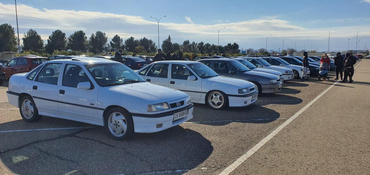

    Adjunto algunas fotos del exterior, sucio, cómo no, del 20º Aniversario.
