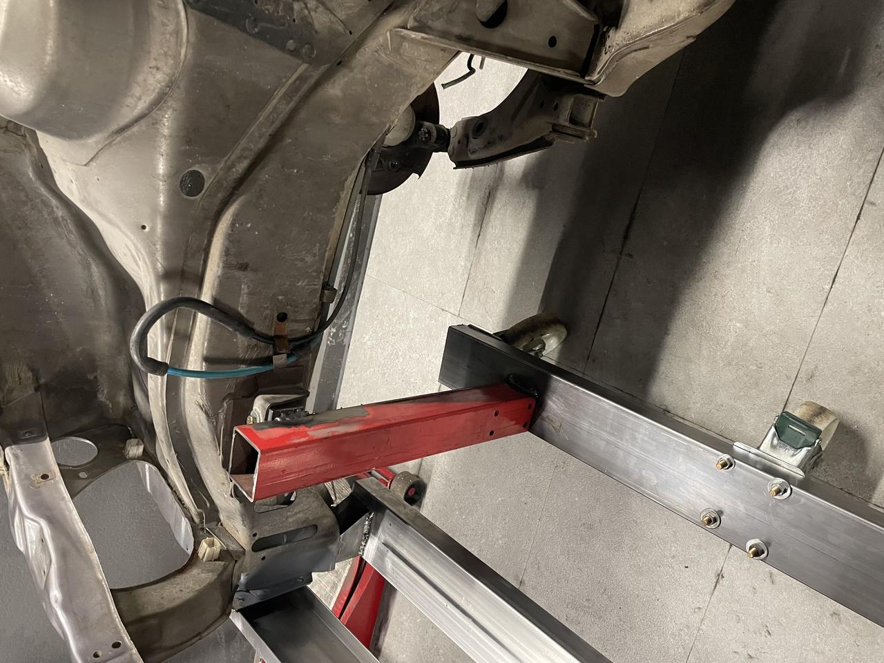

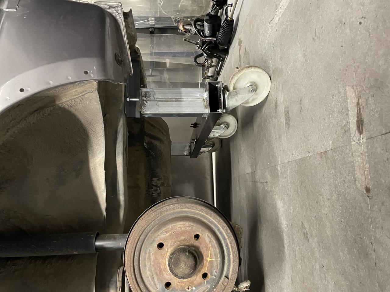

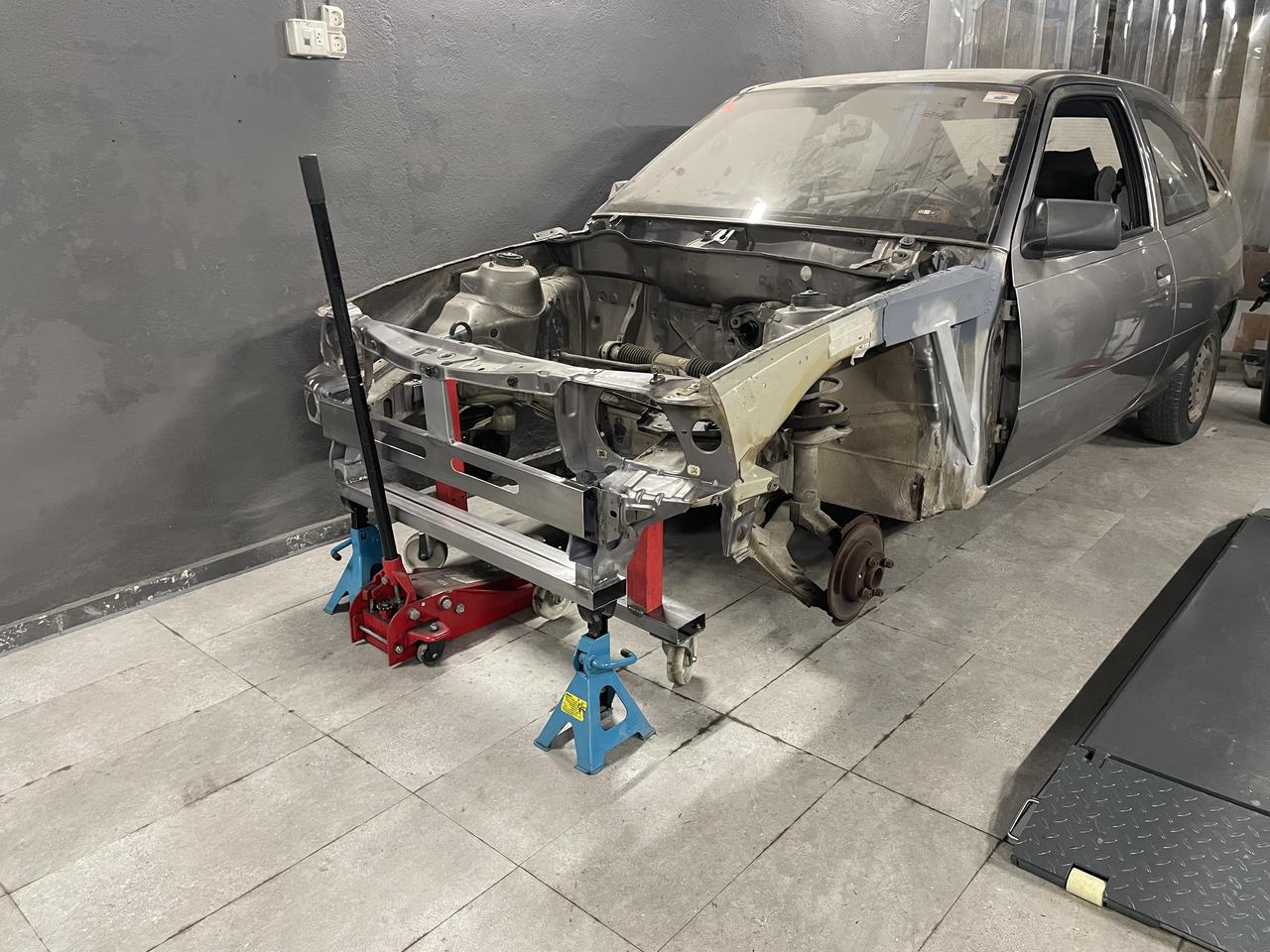

Para facilitar subir la carrocería al elevador y en general las maniobras por el local sin hacer tetris de coches, he fabricado unos soportes con ruedas para poder desplazar la carrocería y de paso sacar ejes y probar algunas combinaciones que tenía en mente.
Nombre: IMG_6018.jpg
Visitas: 16
Tamaño: 177.1 KB
ID: 64211 Clic en la imagen para ver su versión completa.
Nombre: IMG_6020.jpg
Visitas: 17
Tamaño: 154.8 KB
Básicamente son un par de estructuras con ruedas de nylon ancladas a los soportes originales de motor y a donde antes se anclaba la bancada del gancho de remolque.

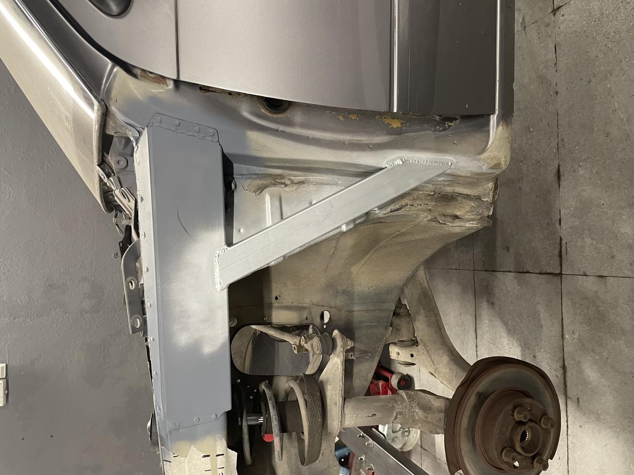

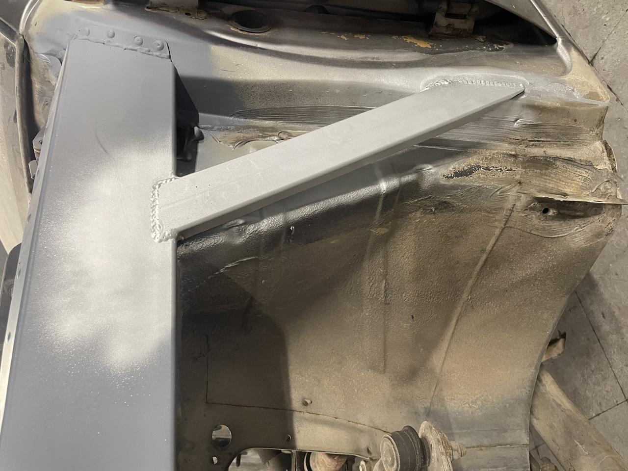

Finalicé el refuerzo adicional del pilar A, versión simplificada. Me queda como mucho una pletina de unión pequeña para evitar pandeo entre refuerzo y chasis.
