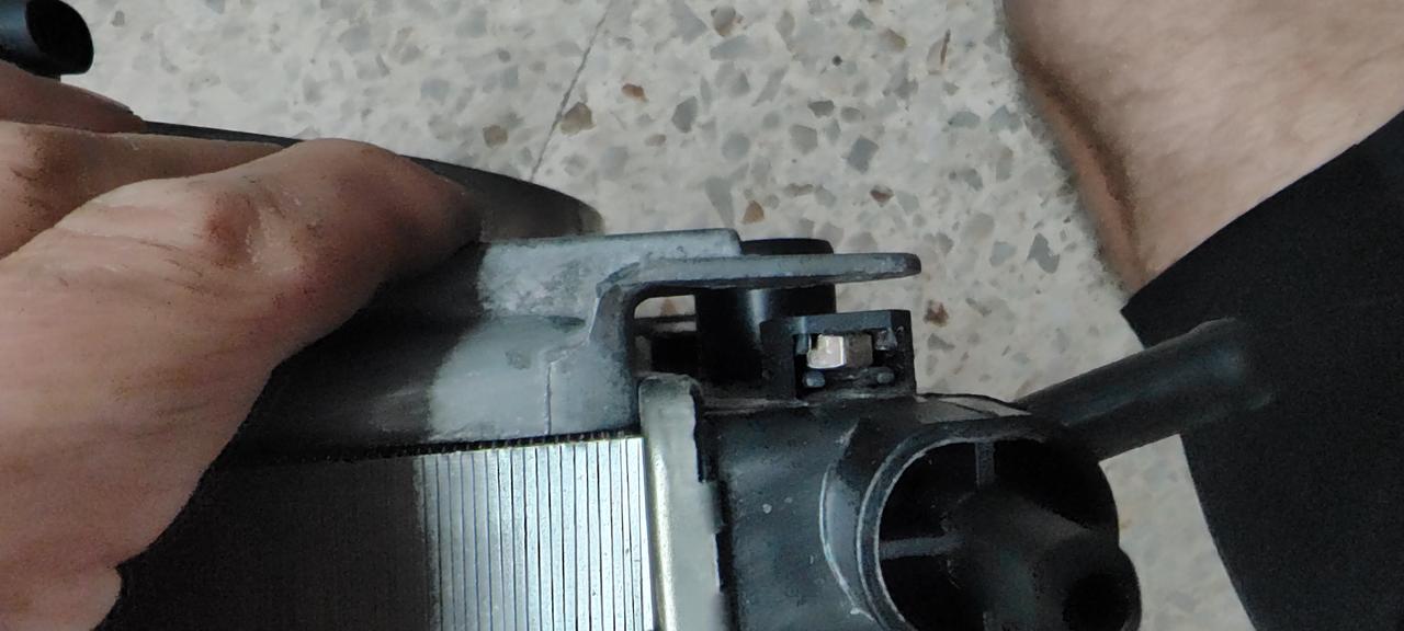

    Ahí van las fotos, me gustaría no tener que hacer ñapas para adaptarlo:
    Nissens
Nombre: Radiador.JPG
Visitas: 74
Tamaño: 100.4 KB
ID: 64061Clic en la imagen para ver su versión completa.
Nombre: IMG_20250819_232851633_HDR.jpg
Visitas: 66
Tamaño: 71.5 KB
    Como veis en este primero digamos que la malla es demasiado gruesa para la carcasa del ventilador para el tornillo superior derecho, si no fuera porque el problema es que abajo también ocurre lo mismo con la pestaña inferior derecha le queda corta pues le pondría un separador arriba y a correr. Luego sin embargo el tornillo superior izquierdo le queda bien a ras(Cosa que no ocurre en el segundo radiador)

    En este segundo caso las pestañas inferiores adaptan algo mejor, son algo menos cortas pero si lo fuerzo aplastaría algo la malla del radiador. Respecto a las pestañas superiores la izquieda adapta bien, pero la derecha queda corta y baja

    Bueno, yo creo que haciendo unos soportes a medida te puede quedar muy decente y nada chapucero. Bastante energía has gastado buscando, yo adaptaría.
