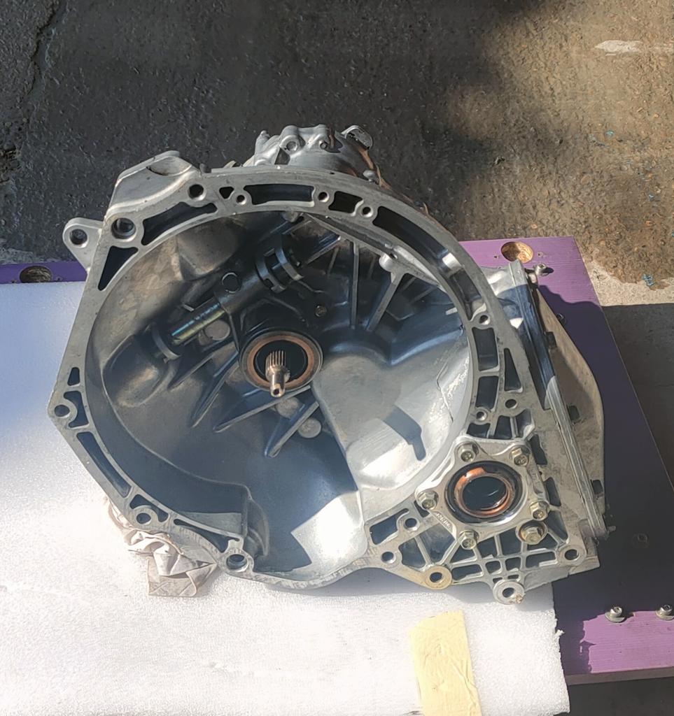

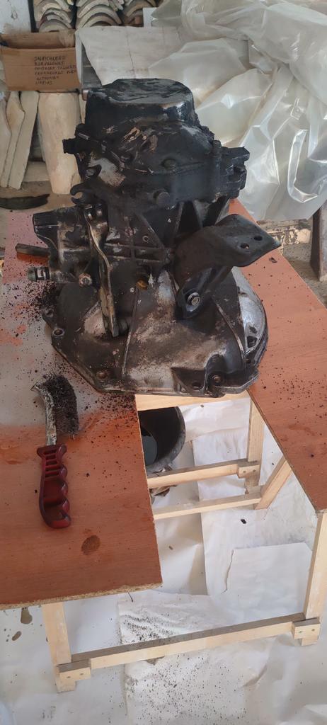

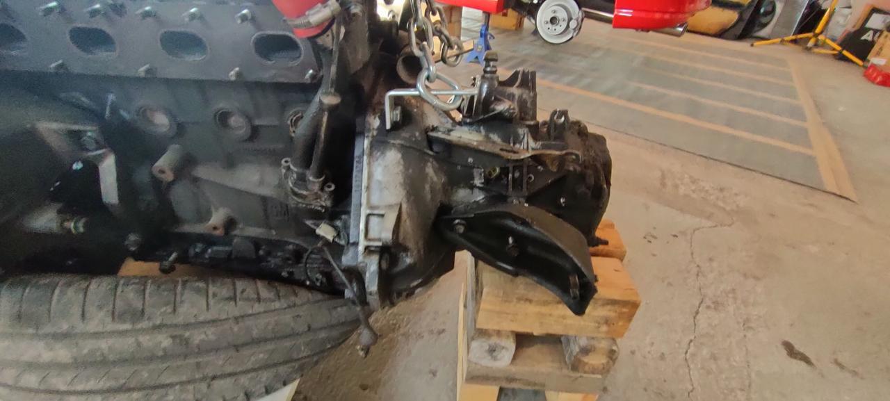

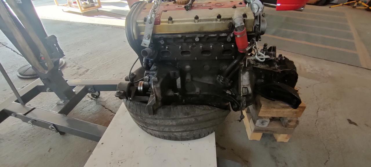

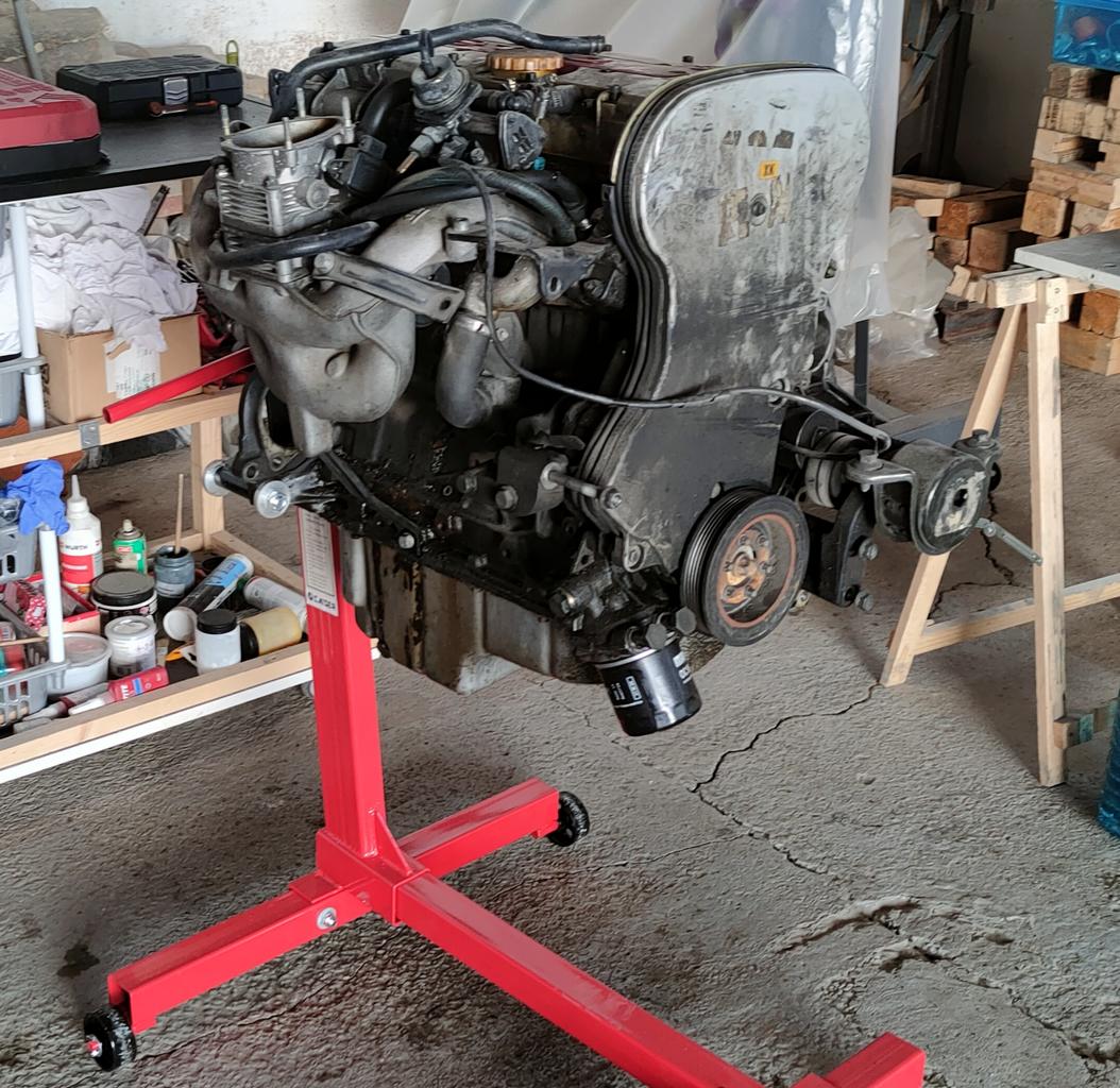

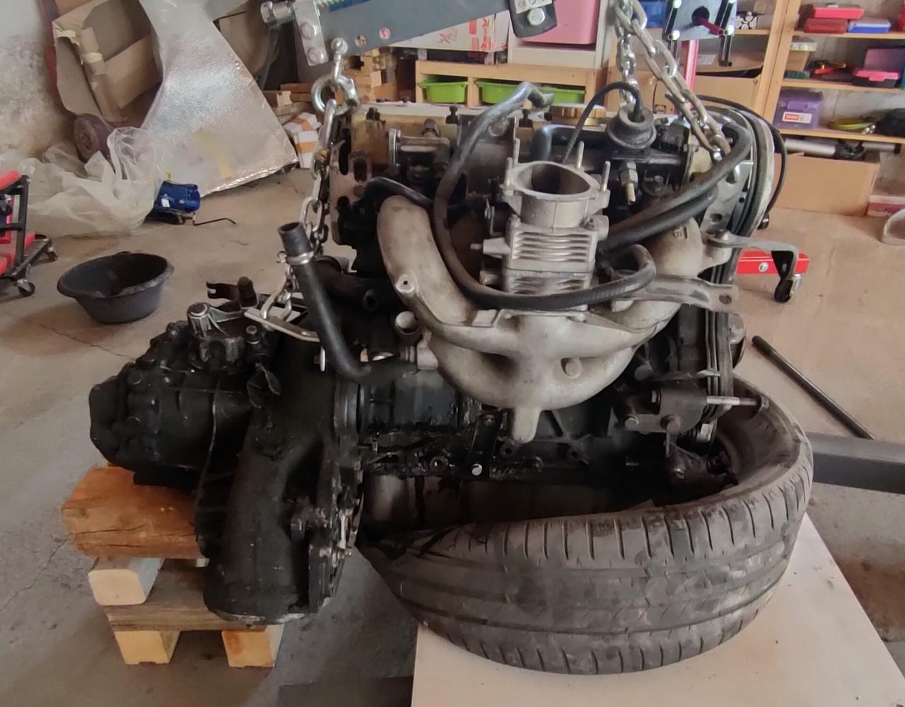

    El mantenimiento de este motor deja mucho que desear...
    El motor lo colocamos en el caballete..
    Nombre:  IMG_20230814_232016.jpg
Visitas: 478
Tamaño: 205.0 KB

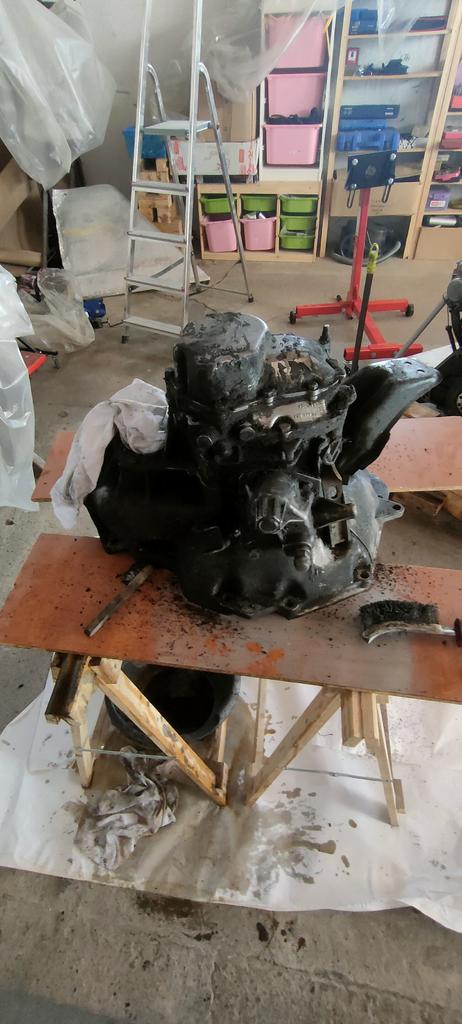

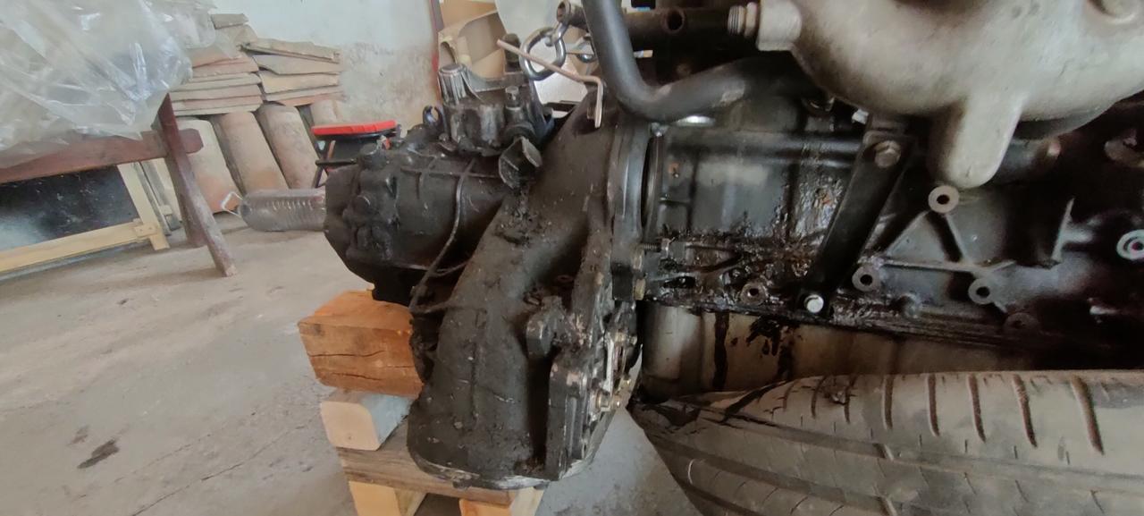

    Quitamos la caja, la limpiamos y empezamos a desmontar un poco para cambiar retenes,juntas...porque no se veía por donde tiraba aceite...era un todo un uno de restos de aceite...

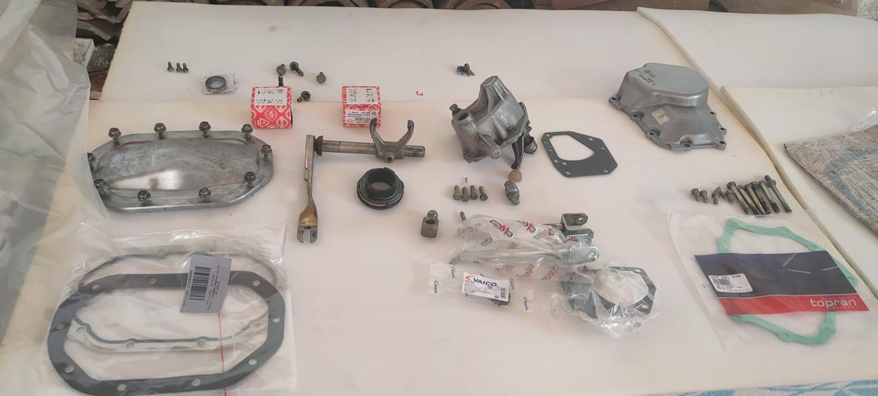

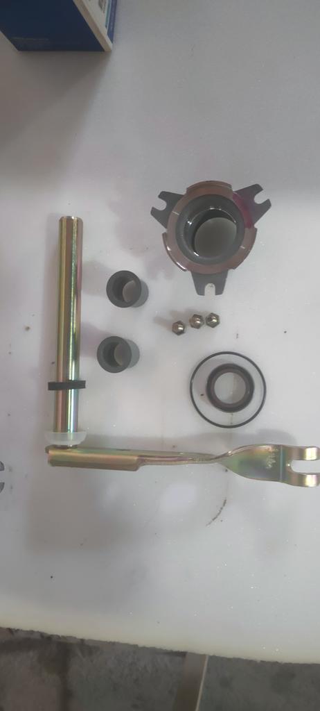

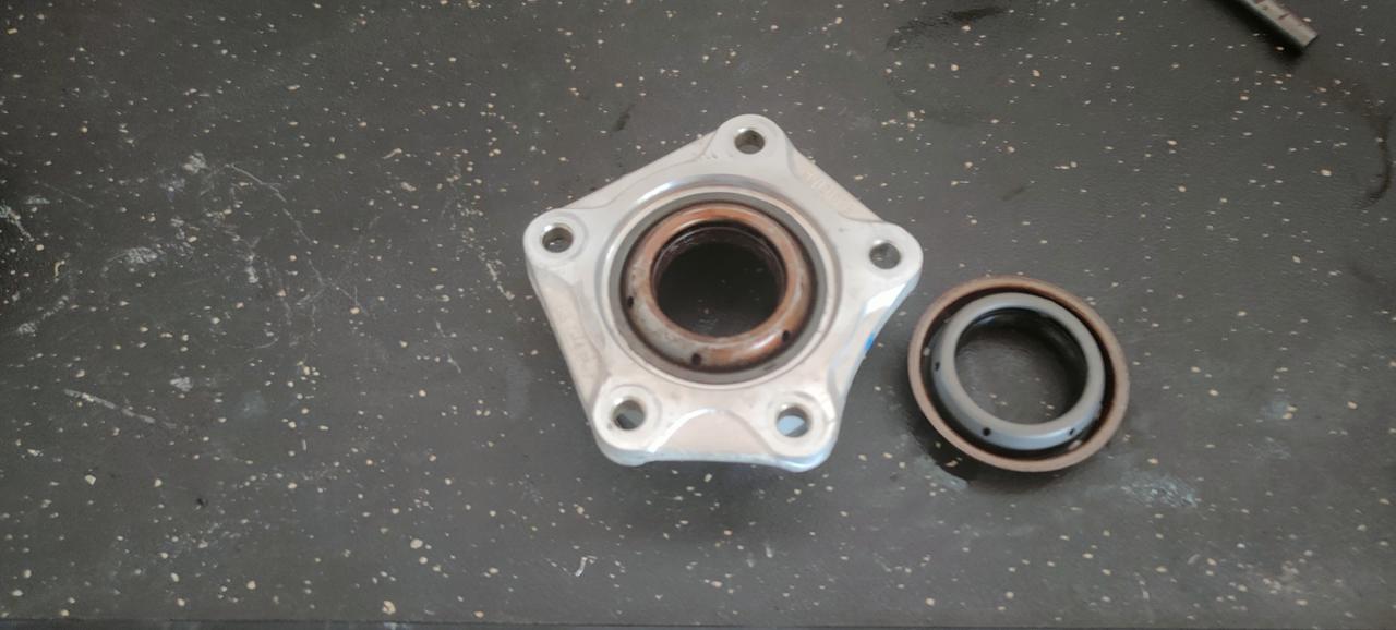

    Os dejo una lista de lo que le hemos cambiado y referencias
    Casquillos biela empuje cojinete embrague ref. 90373555 https://www.ebay.es/itm/152055620808
    Collarín eje primario ref. 90112258 Por ebay, el último que encontré
    Junta tórica del collarín eje primario ref.90112258 https://www.ebay.es/itm/381949188631
    Reten collarín eje primario ref. 90342145 https://www.autodoc.es/search?keyword=90342145
    Biela empuje cojinete embrague ref. 90373551 por ebay la última que encontré
    Juntas tóricas de ambos lados diferencial-salida transmisión ref. 90129521
    ref. 90111402 https://www.ebay.es/itm/383733984294
    Retenes diferencial x2 ref. 90342143 https://www.autodoc.es/elring/9970829
    Reten horquilla selector caja ref. 90182169 https://www.autodoc.es/vaico/7624691
    Horquilla selector caja ref. 90147931 https://www.autodoc.es/search?keyword=90147931
    Pasador horquilla selector caja ref. 90523189 https://www.autodoc.es/search?keyword=90523189
    Junta tapa carcasa horquilla selector ref. 90470663 https://www.autodoc.es/topran/2727551
    Junta tapa carcasa diferencial ref. 90344511 https://www.autodoc.es/jp-group/8179194
    Junta tapa carcasa 5º marcha ref. 90470829 no se dónde la compré
    Aceite 2 litros ref. 93165290 en la casa

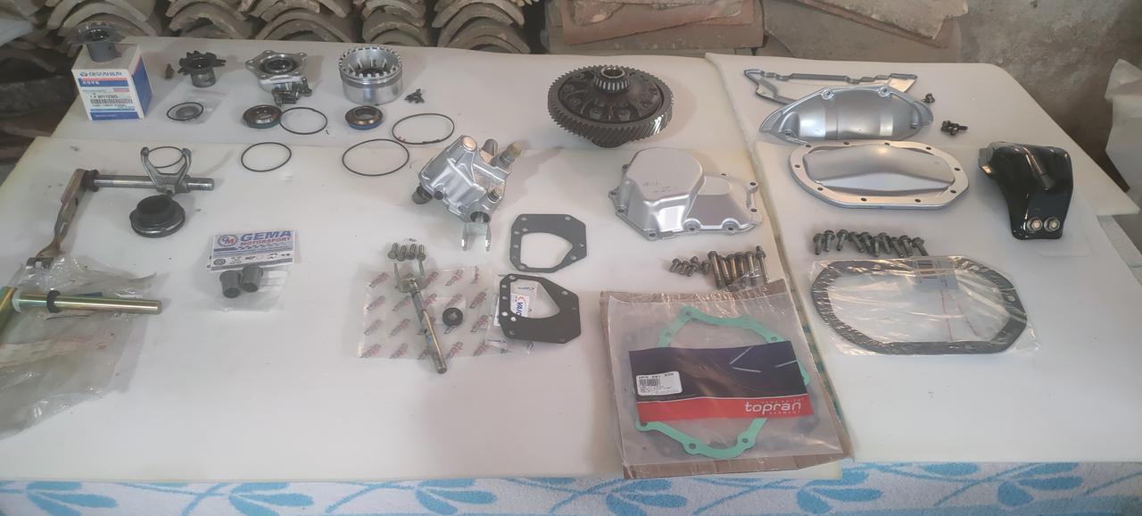

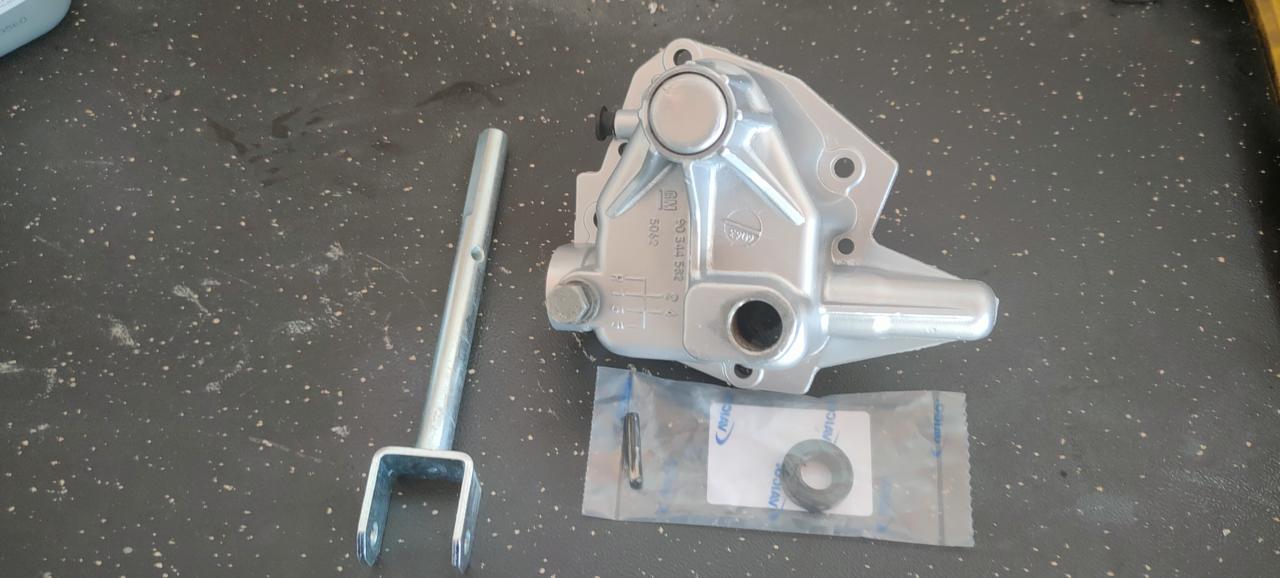

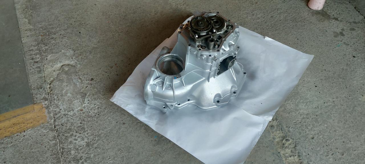

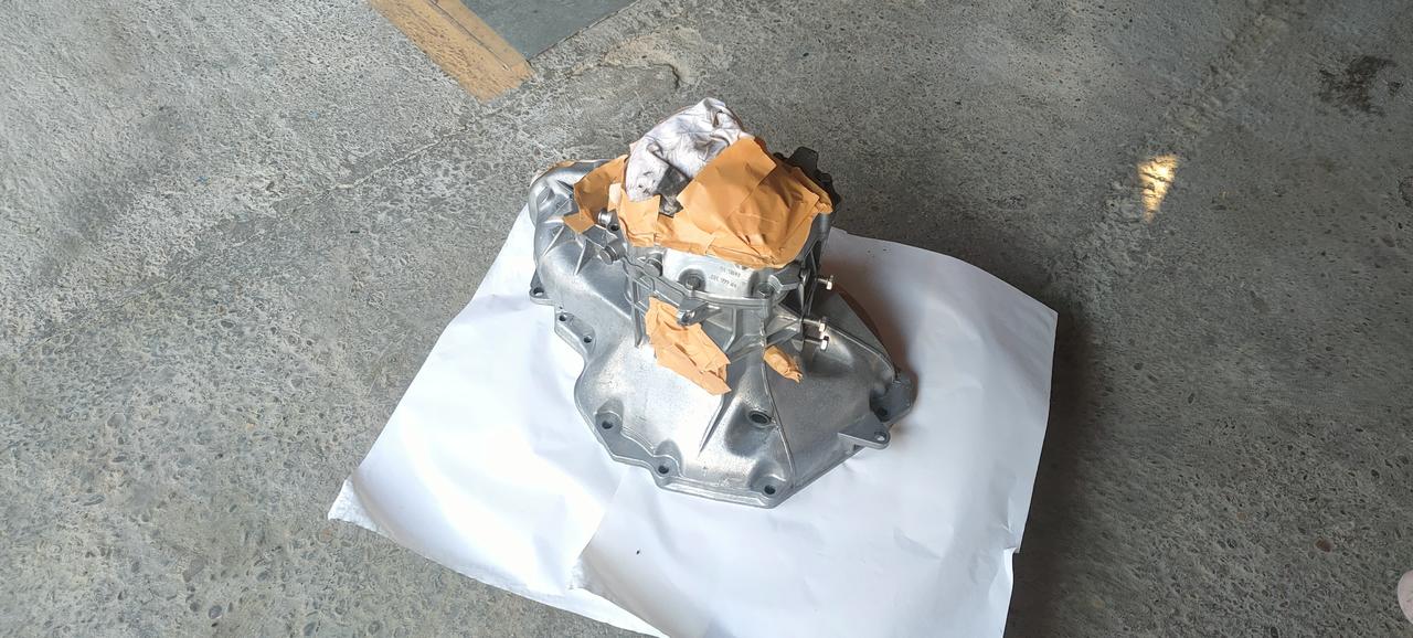

    Pintamos todas las tapas que desmontamos y listas para el montaje..
    Nombre:  IMG20230909080859.jpg
Visitas: 477
Tamaño: 77.6 KB
    Nombre:  IMG20230820093754.jpg
Visitas: 481
Tamaño: 77.1 KB
    Nombre:  IMG20230909081121.jpg
Visitas: 503
Tamaño: 24.6 KB
    Nombre:  IMG20230820091952.jpg
Visitas: 484
Tamaño: 72.4 KB
    Para el montaje del diferencial, acordarse de contar las vueltas del collarín a la hora de desmontar, incluso de marcarlo.
    Así, para el montaje, ya vas a tiro hecho, aunque yo le di un poco mas de tensión ya que con las vueltas que conté en el desmontaje, se quedaba con juego. Pero fue media vuelta.
