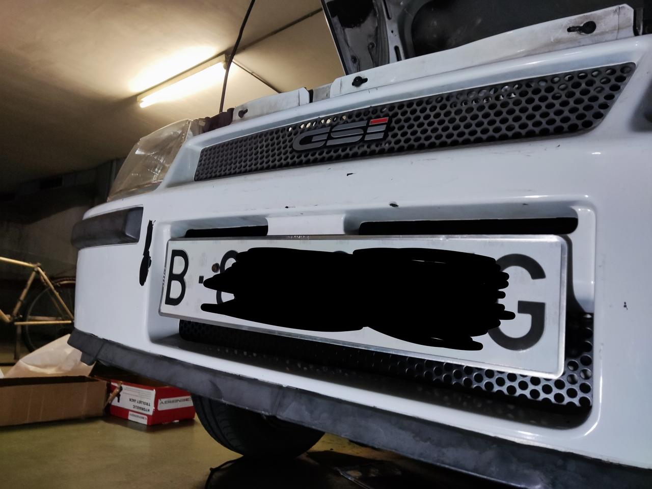

Pues ya puedo decir que ha mejorado mucho los problemas de refrigeración que venia notando.
Después de probar el coche en varias salidas, puedo decir que creo que la mayor mejoría ha venido al ponerle la chapa protectora anticalórica del "Aranos". Estando parado el coche tarda mas en subir de temperatura ya que le quita bastante calor al radiador que le llegaba por los colectores de escape....y una vez en movimiento, al haber quitado la tapa del paragolpes, el coche se mantiene casi constante en 3 "cuadritos".

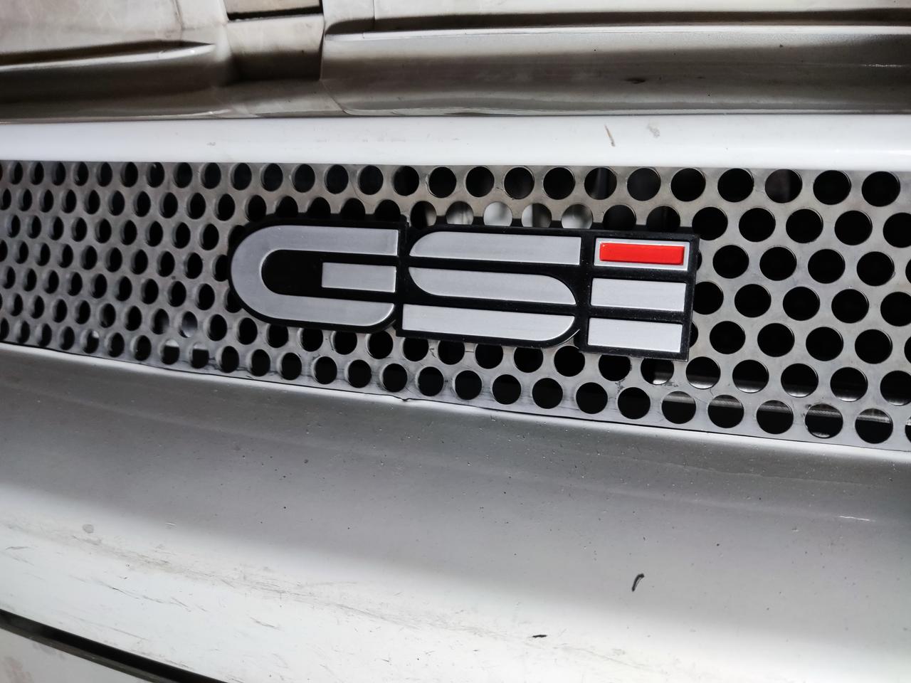

Os dejo unas fotos de como queda la chapa perforada que puse en el lugar de la tapa....y ya que estaba pues "reacondicioné" el emblema GSI de la parrilla.
