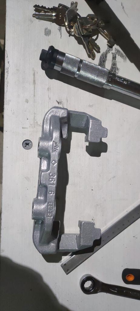

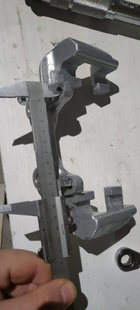

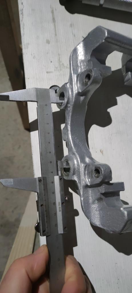

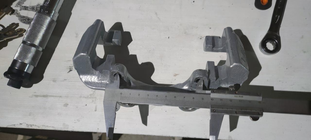

    hola, te hecho fotos de la pieza en cuestión, y es como dice Ikatz

    Gracias por las molestias y las fotos, me ha venido de perlas. Te quedo muy agradecido.
