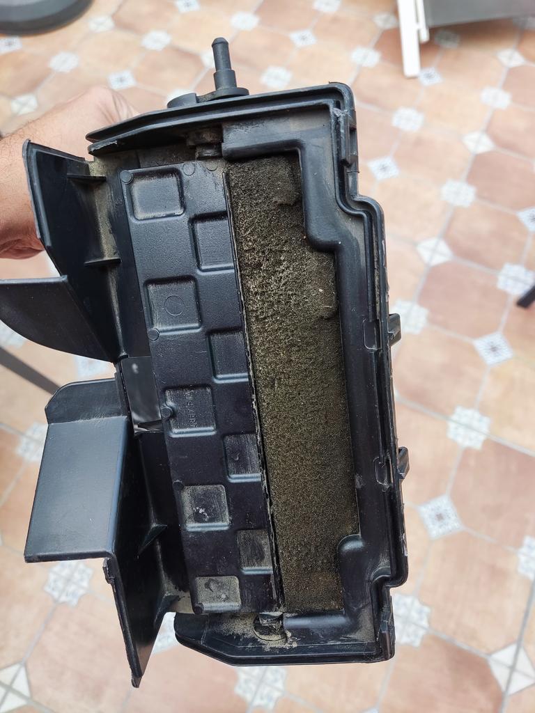

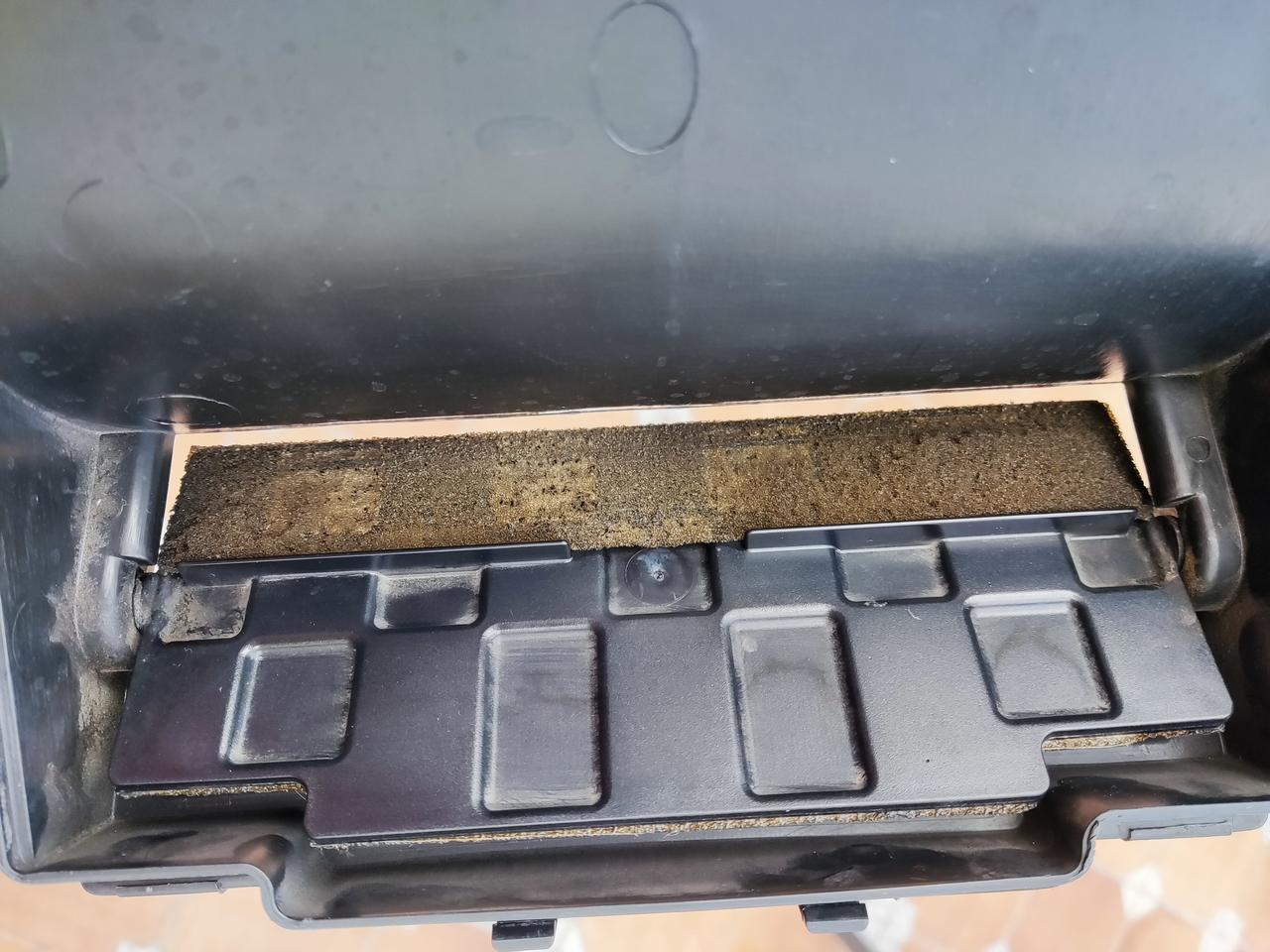

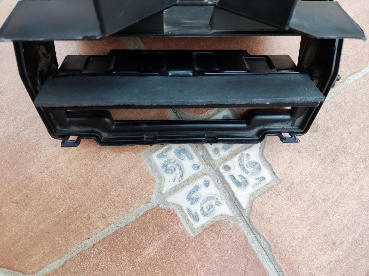

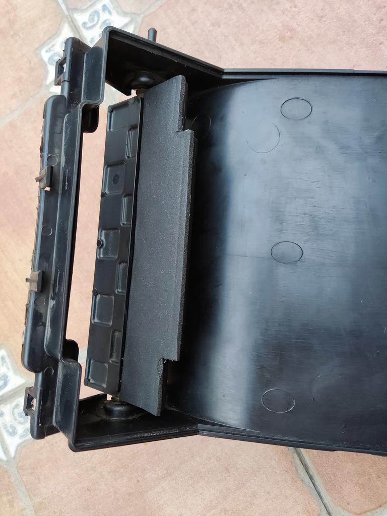

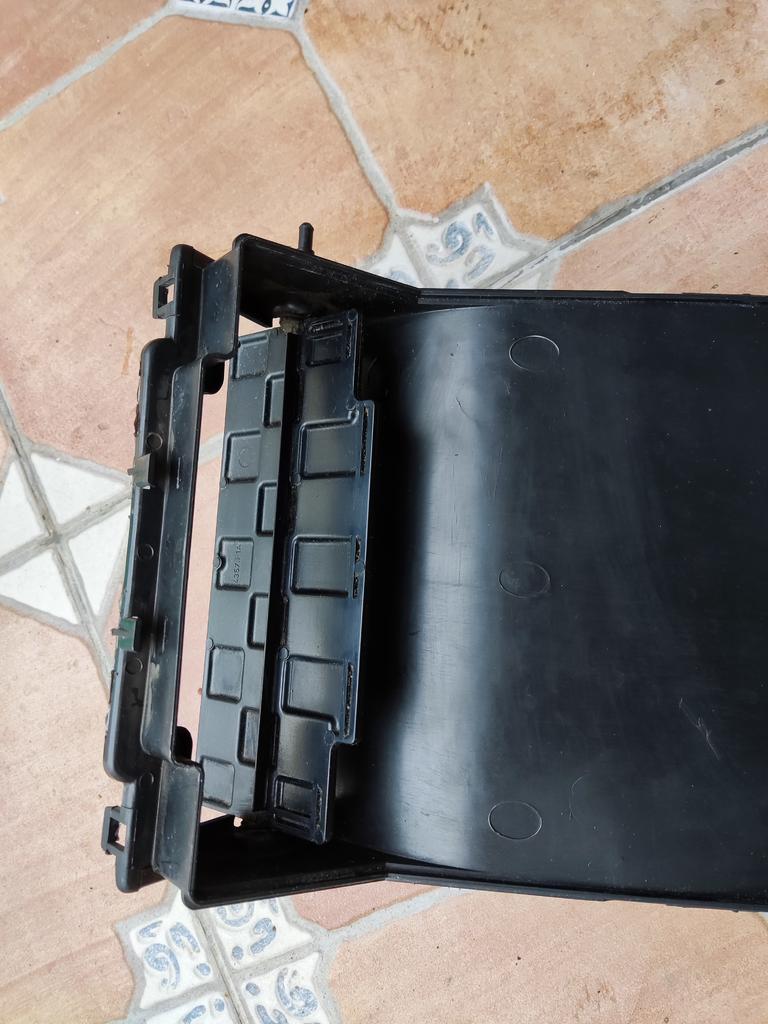

    Buenoooo... pues despues de limpiar la caja de distribución de la calefacción y renovar las esponjas aislantes de las compuertas con cinta tipo "Armaflex", ya que se deshacían con solo mirarlas, he intentando instalar el radiador pero no acaba de encajar bien. Creo que las medidas con el original no son muy exactas y no queda bien sujeto en su sitio.

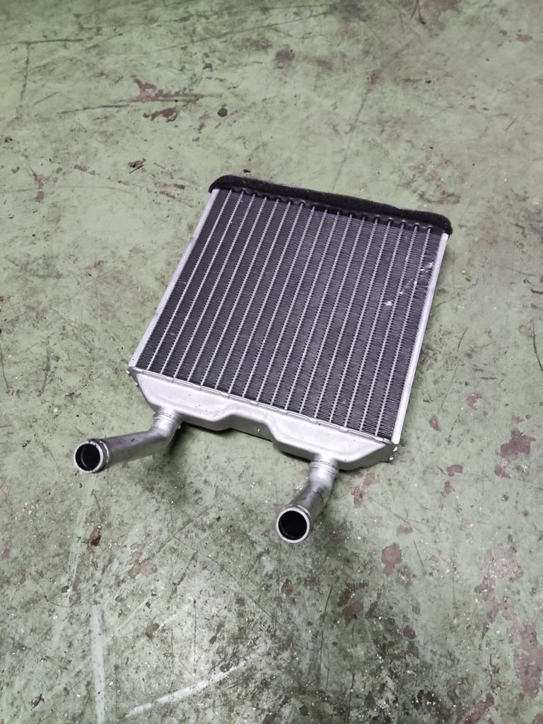

    El radiador tiene muy buena pinta y es todo de aluminio, pero no queda bien sujeto pues las medidas creo que fallan un poco. Tendré que cambiarlo por otro modelo o comprar otro , porque ya lo he manoseado y está un poco marcado y no sé si me lo cambiarán.

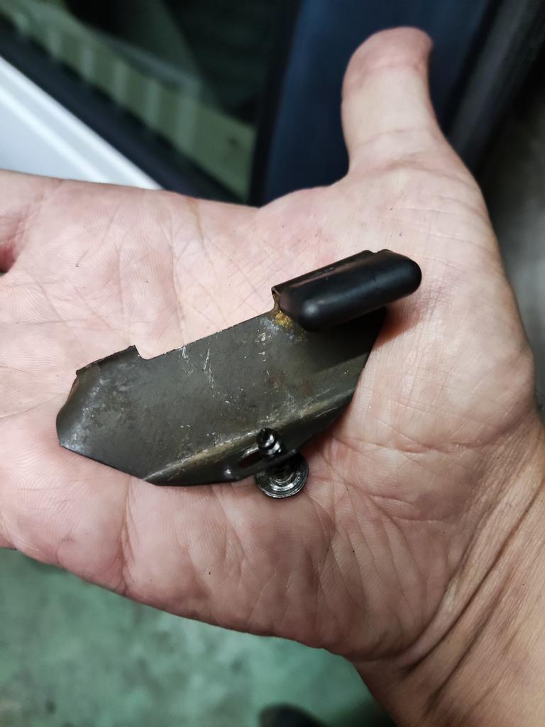

    Tambien la pieza de sujección que lleva en la parte de abajo está rota, supongo que la rompieron cuando instalaron el radiador "artesanal". Desde aqui hago un llamamiento si alguien le sobrara un anclaje y me lo pudiera vender, sino tendria que hacerle algun añadido o algo

  4. #24

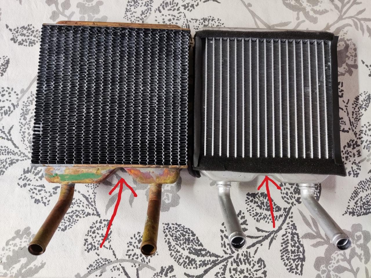

    Bueno, pues definitivamente ese radiador de aluminio no tenia las medidas ni la forma como el original.
    Al final encontré un radiador Valeo que es de cobre como el original y aqui se puede apreciar como difiere con el de aluminio en la muesca inferior. El original tiene esta endidura que acaba en pico y no queda centrada en medio de las tomas y en el de aluminio está centrada y no acaba en vértice:

    Total, una vez montado por fin, he salido a probar el coche y lo que he notado es que tarda más en subir la temperatura, pero una vez que sube pues tambien tarda mucho más en volver a bajar. Una vez que coge temperatura y salta el ventilador, este tarda mucho mas en parar que antes y tambien tarda mas en hacer bajar ese calor..... y pasa lo mismo circulando, le cuesta mucho tiempo en refrigerar y bajar temperatura. Tienes que ir un buen rato en carretera o autopista para que baje al tercer cuadro del marcador.
    Entiendo que esto es debido a que ahora al tener mas agua en el circuito y tener ese "extra" de disipación calorifica por el radiador de calefacción, pues tarda más tiempo en subir, pero el problema de refrigeracion que venia arrastrando continua igual o se ha agravado, pues incluso el electro tarda más en bajar ese calor del motor.

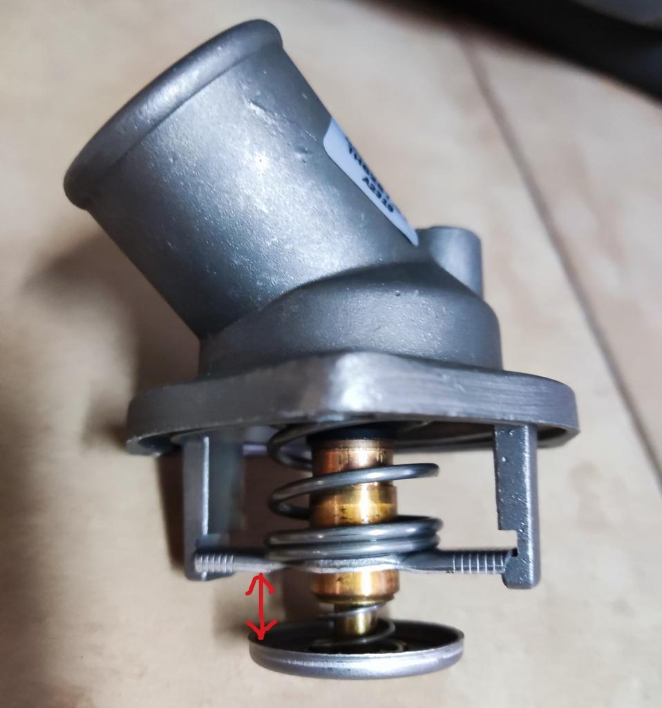

    Despues otra cosa que tambien me tiene un poco "mosca", es que cuando probé en casa los dos termostatos que tengo de 82º, creo recordar que tal como se iba abriendo el termostato, la parte esta que señalo con la flecha no se movió en ningún momento y que entiendo que es la que cierra el circuito interno para forzar que todo el agua vaya fluyendo hacia el radiador. Entiendo que estos termostatos de "doble cierre" o doble efecto, el movimiento de las dos valvulas de cierre es solidaria, es decir van cogidas en el mismo eje y se mueven a la vez.

    Estoy pensando que creo que volveré a hacer la prueba en casa con los 2 termostatos de 82 y el de 92 que le quité al principio de todo......y me fijaré bien el comportamiento, no vaya a ser que el problema venga por ahi..... que no cierren bien el circuito auxiliar interno y no pase todo el caudal que debiera hacia el radiador.
