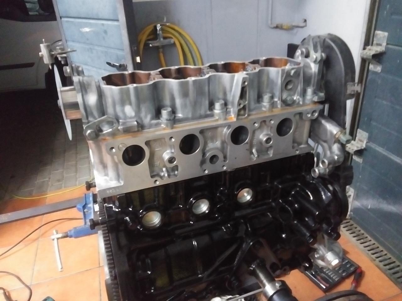

    Hola de nuevo compañeros, van habiendo novedades....
    Comprobé los casquillos de bancada con el Plastic Gauge y dio correcto tal y como parecÃ*a a simple vista.
Nombre: Comprobación casquillos de bancada.jpg

    Comprobé los cilindros con alexómetro y me dio un poco de desgaste pero dentro de tolerancias, con lo que tal y como ya tenÃ*a en mente no he hecho nada en el bloque.
    Desmonté y pesé todos los conjuntos de pistón + biela para comprobar la diferencia de peso entre conjuntos y vi que entre el más pesado y el menos pesado habÃ*a una diferencia de 5 gramos, según el manual que tengo se permite hasta 8 gramos de tolerancia.

    He cambiado los tornillos de bancada y biela, y los de biela he cogido unos ARP, por su resistencia contrastada y esperaba un ahorro de peso pero la realidad ha sido otra, los tornillos ARP pesan 2 gramos más que los originales, y eso que se ven muy rebajados en su centro, pero al cogerlos ya se nota que la densidad del material usado es elevada...

    También saqué los tapones del bloque, como no lo habÃ*a hecho nunca miré-busqué videos en youtube y vi los que les golpeaban en un lado para hacerlos girar y entonces sacarlos y encontré uno que con una llave planda fija de 22 la usaba a modo de palanca y los sacaba, probé los 2 métodos y con la llave de 22 me fue muy bien para sacarlos, aun asÃ* tocó picar fuerte pero salieron sin marcar para nada el bloque.

    La luz de aros me dio pasada de medida, creo recordar que según manual no debÃ*a exceder de 0,35 mm y me dio entre 0,65 y 0,8 mm, con lo que compré aros nuevos. He rebajado un poco de peso de la zona de la biela y he ajustado el peso de todos los conjuntos pistón-biela-aros-tornillos-casquillos para que el peso sea de todos idénticos, con lo que he conseguido una reducción de peso entre 19 y 24 gramos.

    A pesar de que más o menos el bruñido de los cilindros se veÃ*a bien compré un bruñidos para acoplar a un taladro y les dÃ* una pasadita a los cilindros, lo justo que se veÃ*a todo limpito y rayadito.

    Y monté ya el cigüeñal con sus apoyos de bancada y todos los pistones, ahora ya estoy liado con la culata. Ahora toca acabar de desmontar-limpiar todo bien y decidir a que tamaño dejo los conductos de admisión-escape, que relación de compresión quiero obtener para calcular el rebaje a aplicar, que ángulos a cada tipo de válvula-asiento aplicar (la idea serÃ*a mantener escape original y sólo tocar admisión), recortar o no parte de la guÃ*a de admisión... El árbol de levas ya lo tengo pedido, falta que llegue, será un Dbilas 272° ,110 ,11.5mm , 1,2mm abierto en PM, 26/66-66/26, que también tengo que mirarme bien como montarlo ya que nunca he hecho un calado de distribución sin ser un sistema "original", pero he estado viendo videos y creo "tenerlo claro"...
    Y de momento estos son los avances hasta el momento... Tengo también mariposa de entrada de Omega. Quiero calcular secciones de paso de colector, culata y palomilla a ver si de origen era proporcional todo, y calcular con la palomilla de Omega cuál serÃ*a el tamaño "ideal" del resto de elementos manteniendo dicha proporción, si es que hay una correlación lógica, a ver que "conclusiones" se puede sacar de todo ello..., ya os contaré...
