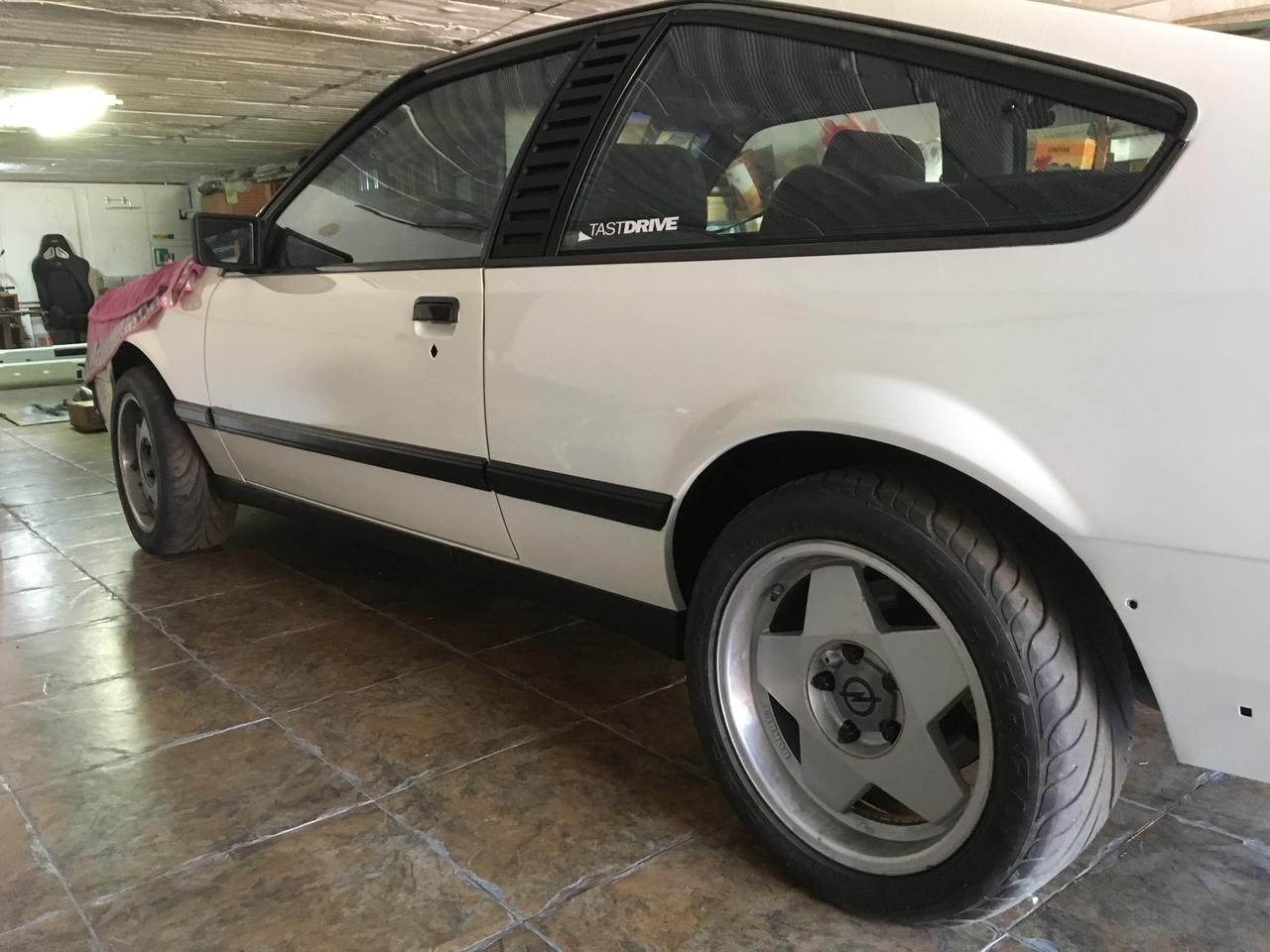

    Con el coche en mi garaje, era el momento de completar el montaje de la carroceria, restaurando y pintando todos los elementos que estuvieran mal:
    Primero se montaron gomas, manetas, cerraduras, de puertas y maletero. Lo que se pudo nuevo, y si no restaurado.

    En segundo lugar, monté las molduras de ventana pintadas de nuevo, y los cristales traseros.

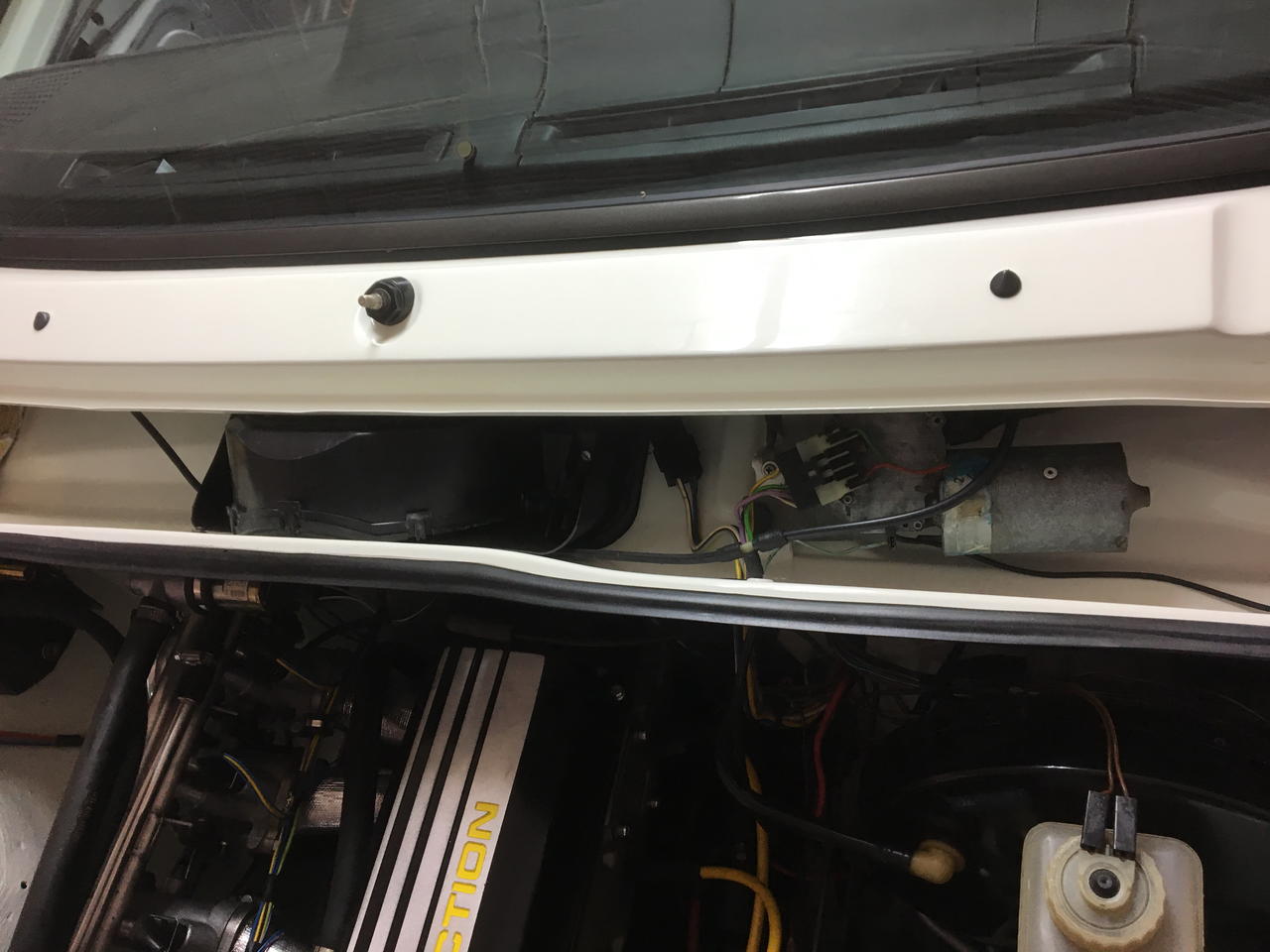

    En el vano motor faltavan las placas identificativas, gomas y topes de capó, y en el frontal se pusieron las gomas para la rejilla y los apoyos del faro nuevos.

    Se pintaron emblemas y bombines de color antracita, como el resto de detalles del coche:
Nombre: IMG_1135.jpg
Visitas: 437
Tamaño: 199.4 KB
ID: 61436 Clic en la imagen para ver su versión completa.
Nombre: IMG_1151.jpg
Visitas: 420
Tamaño: 234.4 KB
ID: 61437 Clic en la imagen para ver su versión completa.
Nombre: IMG_1152.jpg
Visitas: 454
Tamaño: 212.5 KB
