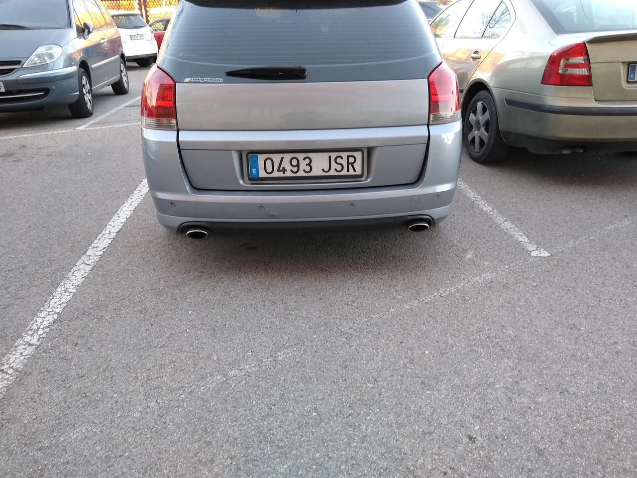

    Un repasillo se ha llevado el coche aunque no lo parezca.
    El escape original estaba en avanzado estado de descomposición y aunque no fugaba no me apetecía la idea de eyectarlo en carretera cual sistema de protección al estilo James Bond.
    Como ya no me apetece gastarme más pasta por ahora, me contuve a pesar de tener Vimesa al lado de casa, así que ayer se cambió el escape final (dos enormes bombos) por otro igual procedente de La Torre en perfecto estado y por precio absurdo.
    Se revisaron los bajos y todo estaba en orden, se pasó el chino electrónico y cantó un fallo de tensión en el mando de luces, que explicaría un testigo que ha aparecido algunas veces, así que miraré de cambiar el mando o probar con otro que tengo, que aunque no es de Xenon, espero me permita afinar el tiro de qué pasa.
    Ya reparé los aireadores y eliminé ese fallo que hace que la última lama quede caída por rotura del brazo que las comanda, que da muy mal imágen.
    Así que a la espera de llantas en 18 y quizá los faros AFL, ahí sigue al servicio.
