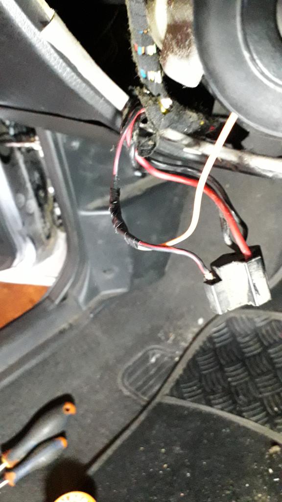

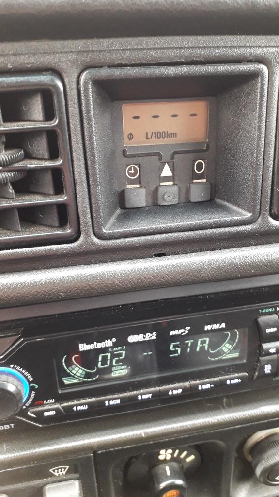

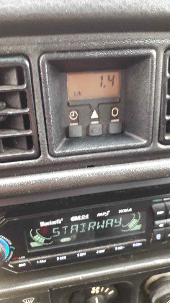

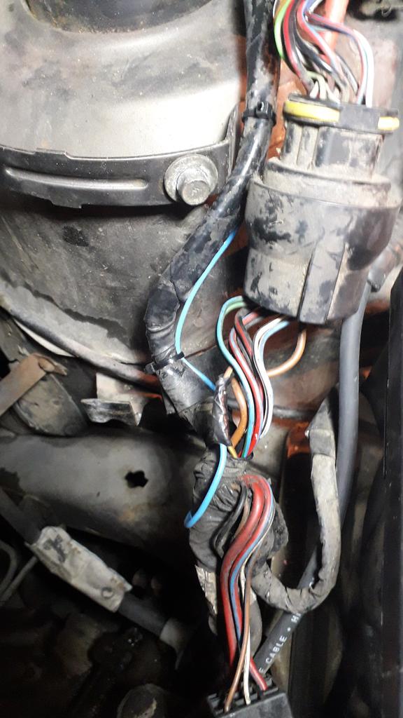

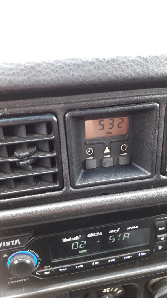

    Hola Ikatz!! arregla el mensaje que ha quedado un lío de texto con archivos adjuntos que no veas, jejej. Si te marca 1,4 l/h al ralentí tampoco está muy mal, pero claro, si el transductor no es el suyo, la Vmedia y la autonomía no van a ser muy creíbles. Sacaste la señal de consumo del cable de los inyectores, no?
    Y el montaje, parece que ha quedado muy bien, creo yo, no?
    Si saqué el consumo del cable marrón-amarillo de los injectores, marcaba 1,4 litros nada más arrancar, en marcha a 100 km/h marcaba 6,7 litros/100 y al parar a ralenti 1,7 litros hora, no pude probar más, el cronómetro funciona bien, temperatura bien, pero velocidad y autonomía van por libre, ya sabía que mal antes de montar, el montaje ha quedado bien con 4 trozos de cable que tenia por ahí, el marco le adapte el del reloj hasta que llegue el suyo con su BC, cuando pueda comprar cable en condiciones se repasará todo y se dejará mejor, un saludo, y cuidaros.
