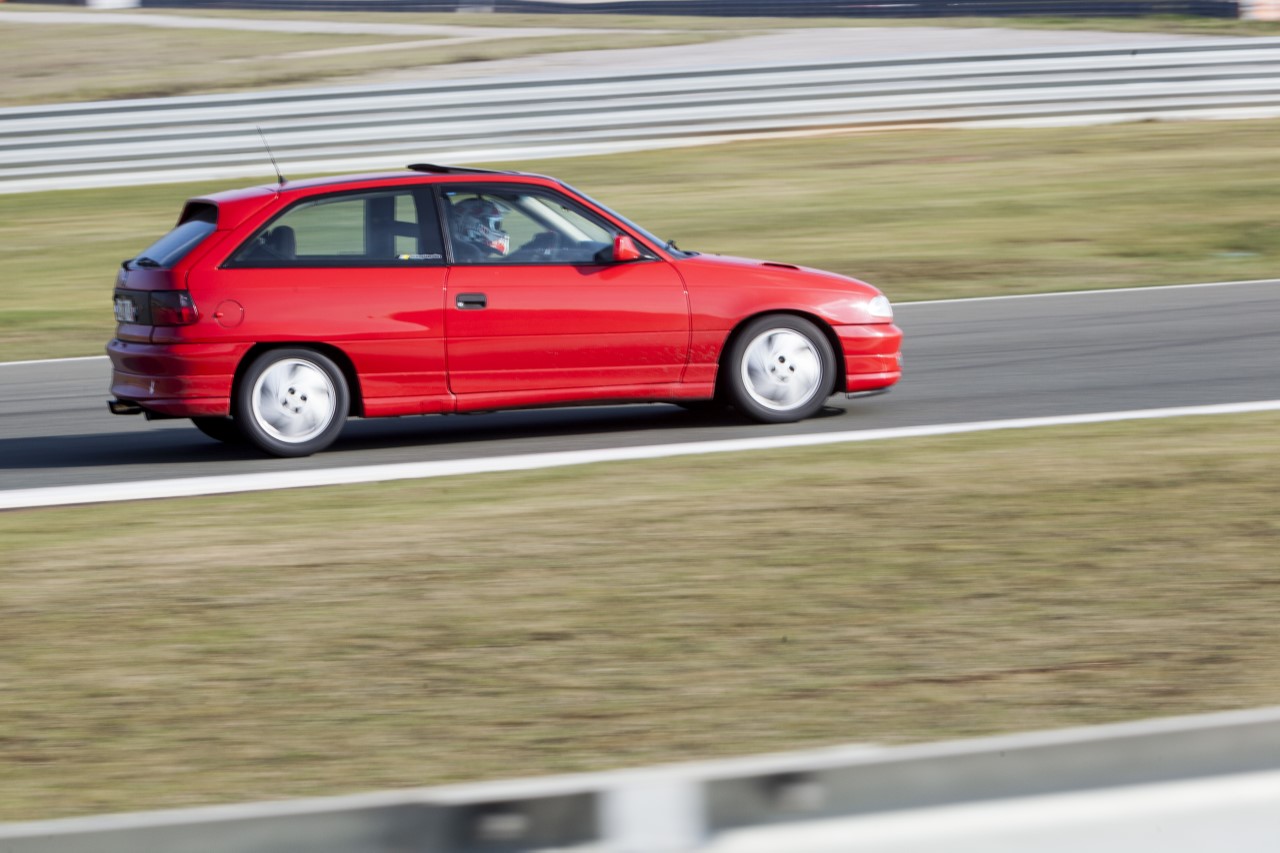

    Actualizamos esto ya que tenemos nuevas modificaciones
    Durante una temporada estuve llendo alcircuito de los arcos a pasar el día y hechas unas tandas,coincidimos varios foreros.

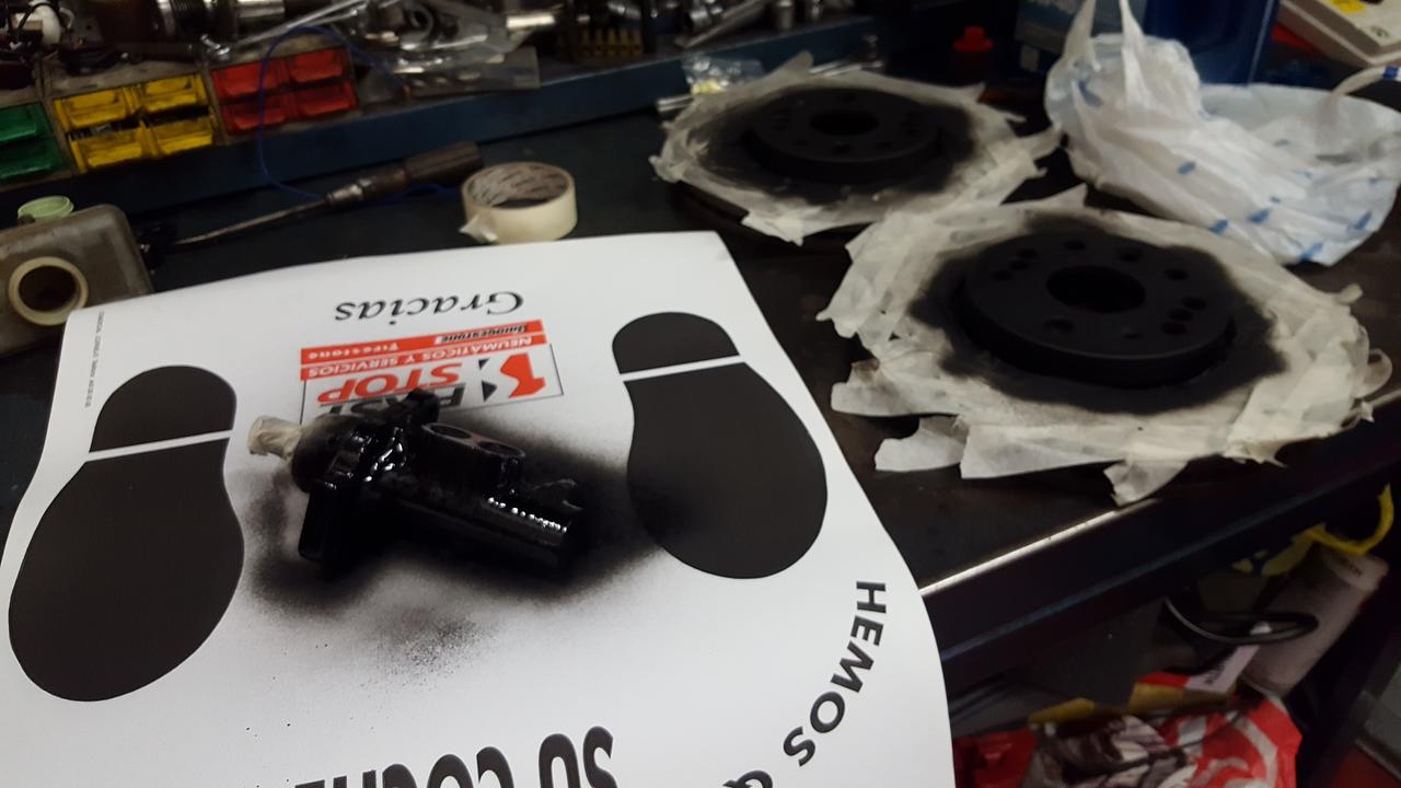

    Se realizo el upgrade a frenos de 288,bomba de 23 de saab,latiguillos metálicos y pinzas ate 57/25,noté bastante cambio con el conjunto. aunque estaba contento con los galfer que tenía montados.
