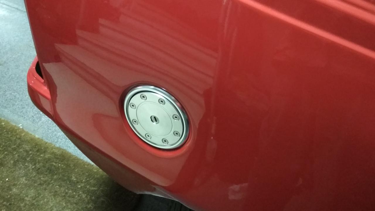

Bueno no me enrollo mas. Hace dos años y medio () me decidí a llevarlo a pintar por fuera a un taller, para que al menos por fuera estuviese presentable. Allá que se fué:

Me pongo a armar poco a poco el puzzle, algunos detalles del montaje:
