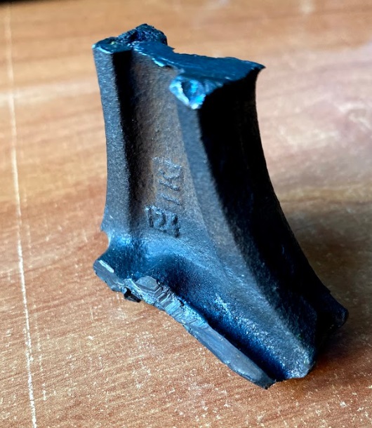

    En diciembre se nos rompio el motor, fuimos a probar el coche a unas tandas y en la segunda vuelta, sin comerlo ni beberlo saco una biela. El motor tenia 350.000km pero no tenía ni ruidos ni funcionamiento extraño, imagino que tendria baja presion de aceite y explotó.

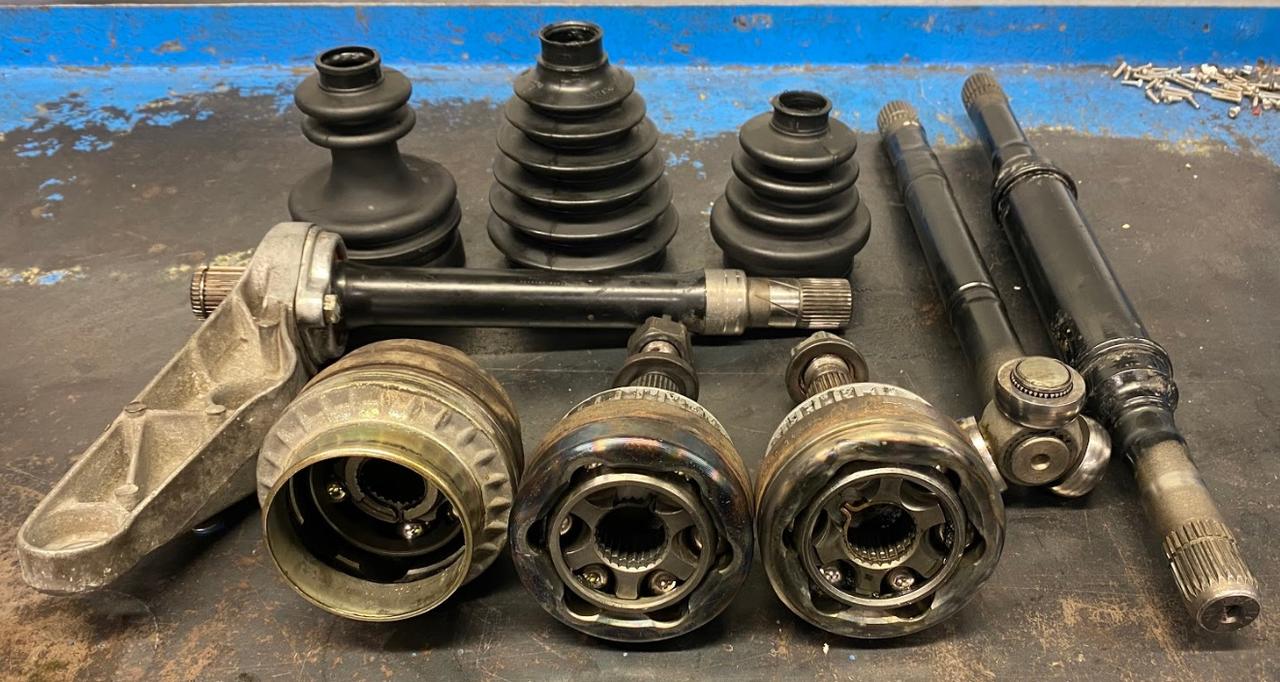

    Sobre las transmisiones, no se si hable de ello la otra vez. Hemos puesto las transmisión corta, la izquierda, de un Saab 93 2.0 Turbo, por aquello de que los trapezios dan un poco de caida y son mas largas. La transmision derecha, no sirve la de Saab, hemos optado por poner la de Calibra que va dividia en dos partes para que no cuelgue tanto.

    Vaya, buena afeitada esa biela. Con esos km y sobre todo como han ido los últimos ya ha funcionado bastante.

    Nosotros la verdad es que montamos palieres nuevos originales de Vectra y no tuvimos problema con la longitud adicional de los trapecios. Hay bastante juego en la rótula.
