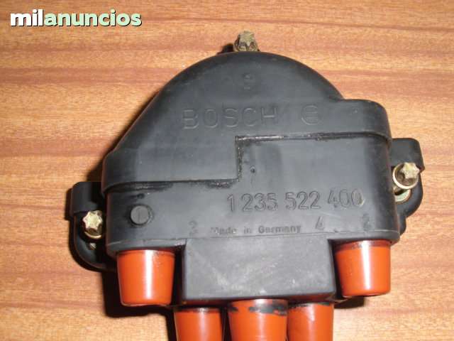

    Buenas Mendoza,me temo que la junta de la tapa de balancines debe ser la de corcho, hay una que dicen que es mejor, pero también es de corcho, yo la cambié hace un año y medio y todavía no rezuma. Sobre la junta del carter por aquí la mayoría ponemos la de Astra c18xe que es de goma en lugar de corcho, yo en su día hice caso del consejo que me dijo kadett1.8beauty, limpiar bien la tapa y el asiento en el bloque, aplicar un cordón de silicona para juntas, colocar y apretar a su par correspondiente, dejar reposar toda la noche y al día siguiente poner filtro y poner el aceite, y de momento ahí sigue sin fugar nada, yo puse junta de c18xe con su chapa antibarboteo. Los distribuidores los hay con conexión DIN Clic en la imagen para ver su versión completa.
Nombre: images.jpg
Visitas: 1128
Tamaño: 5.0 KB
ID: 59832 ref. 1 235 522 435 y conexión M4 Clic en la imagen para ver su versión completa.
Nombre: 46234907_1.jpg
Visitas: 1147
Tamaño: 31.5 KB
ID: 59833 ref. 1 235 522 417 y cada uno tiene sus cables, los M4 en web de recambios creo que los llaman "diente de sierra" un saludo.
