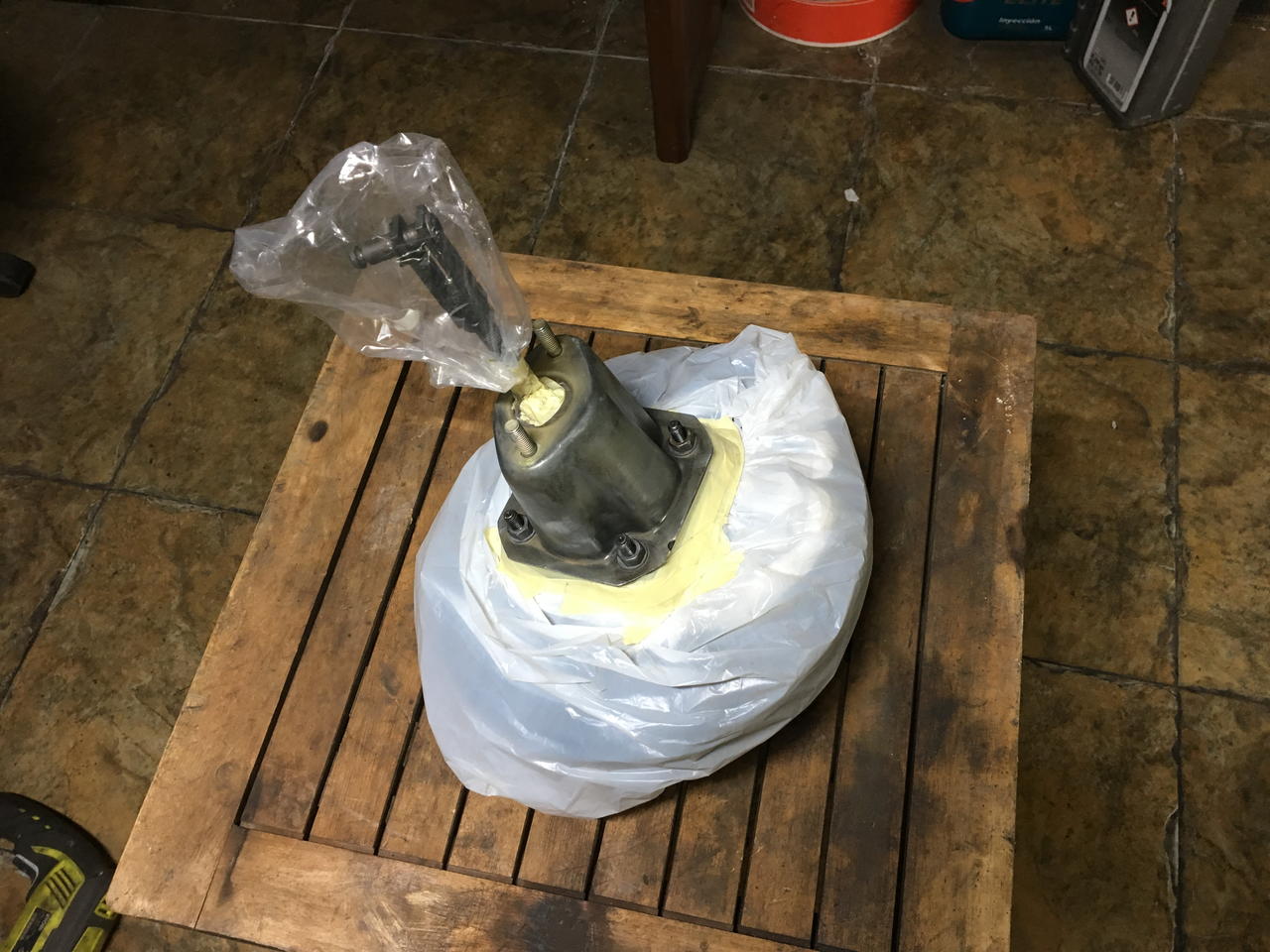

    Con la motivación a tope, me he dedicado a montar algunos perifericos del motor.
    Empezando por la dirección assistida
