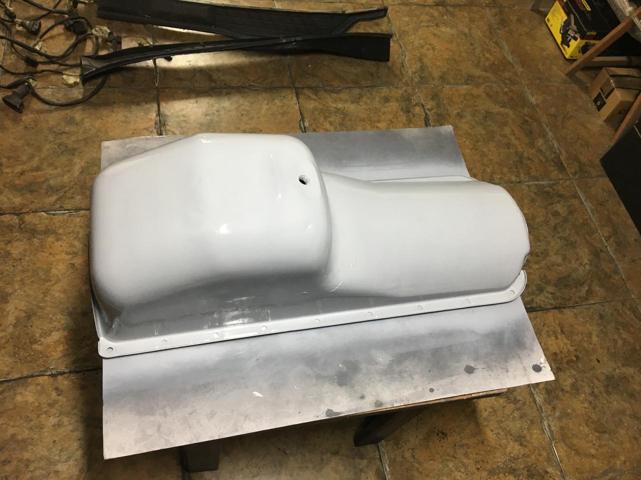

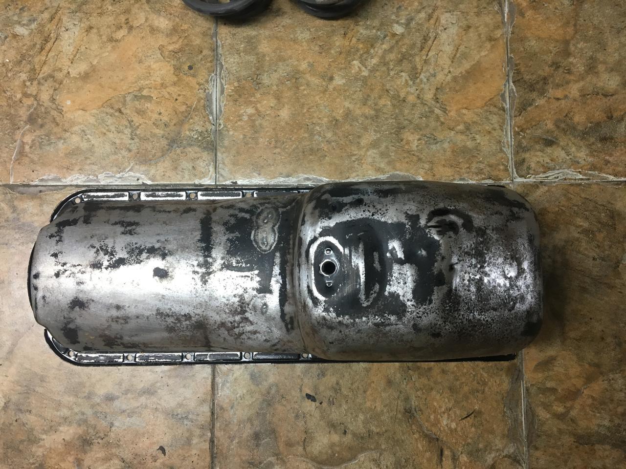

    Continuo completando el motor, es el turno del cárter, y siguiendo la máxima del "yaque", ya que estoy lo hago tabicado
    Así que he hecho una plantilla para crear una barrera y mantener el aceite en su sitio, basándome en la información de la página www.senator-monza.de.

    Por saber, aparte de que seguramente le habrás metido una mano de pintura a la caja, la llevaste a arenar o algo? Porque sacar según que cantidades de roña, no es taréa fácil jajaja.
    10 Jan, 15
    101
    Acojonante el cambio que da la caja ...
    Que pintura empleaste¿
    Método de limpieza ?¿
    Da gusto entrar en este hilo, que continuidad, te cunde que da envidia.
    Chulísimo el coche y como lo estás dejando.
    3,514
    Muy bonito y pintaza la que tiene! Me gusta "muy mucho".
