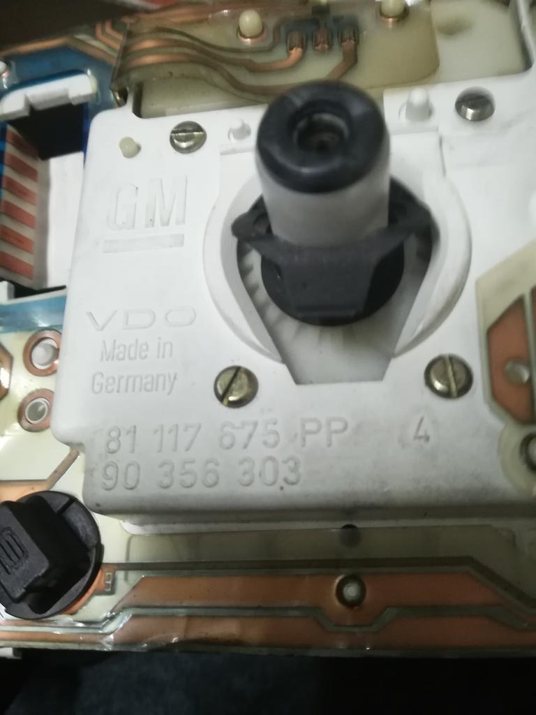

    A ver si consigo poner foto.Lo compre nuevo en opel goñi bizkaia en diciembre del 94.Si trae abs .Clic en la imagen para ver su versión completa.

    Archivo adjunto 58258esta es la foto de frente

    No se ve la foto de delante, pero es de los de sirga mecanica.
    Si quieres sacar al referencia general del cuadro completo lo lleva en una pegatina en la parte de abajo, en la carcasa blanca. Esa referencia solo es de la parte plastica blanca.
    todos los GSi llevan ABS pero existen cuadros de muy finales de 93-94 que cogen los valores en vez de por sirga mecanica por la señal del ABS. (el que he puesto yo foto)
