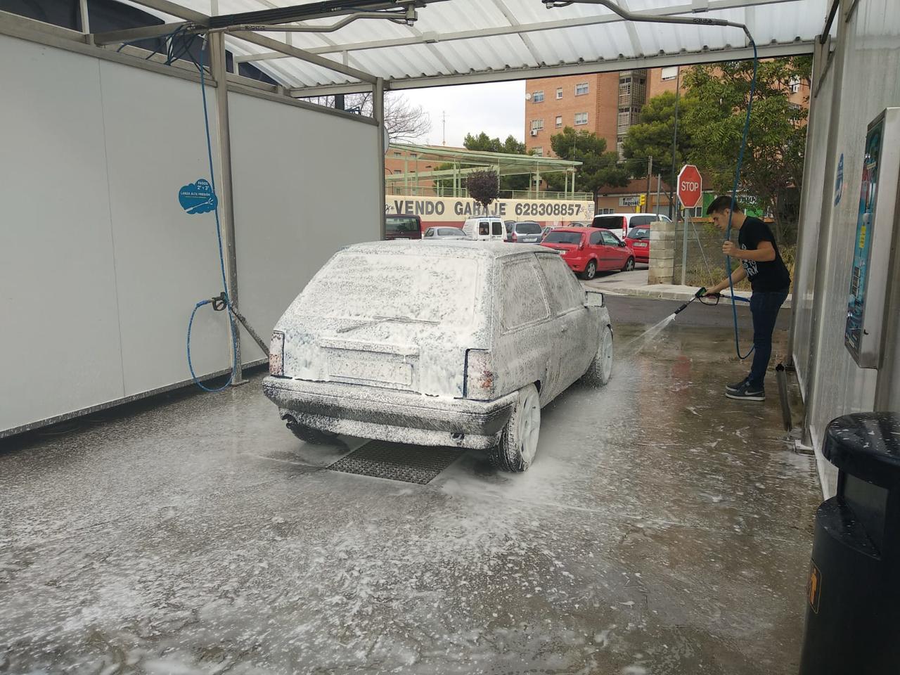

    hola chicos, el corsa estuvo en la Opel Day este año, alguno lo pudo ver,a ver si puedo subir alguna foto, que estoy en el curro y no hay trabajo y puedo entrar por nuestra queria comunidad.
    El coche esta a falta de detalles funcionando y en uso.
    Cosas a destacar, me exploto yendo a 120Kms/h el motor , la biela 1 dijo que se iba de fiesta, porque sucedio, no lo se. Compre un despiece de un kadett cabrio y con ese Ne y el que tenia hice uno con las mejores partes, y culata con junta nueva y demas.
