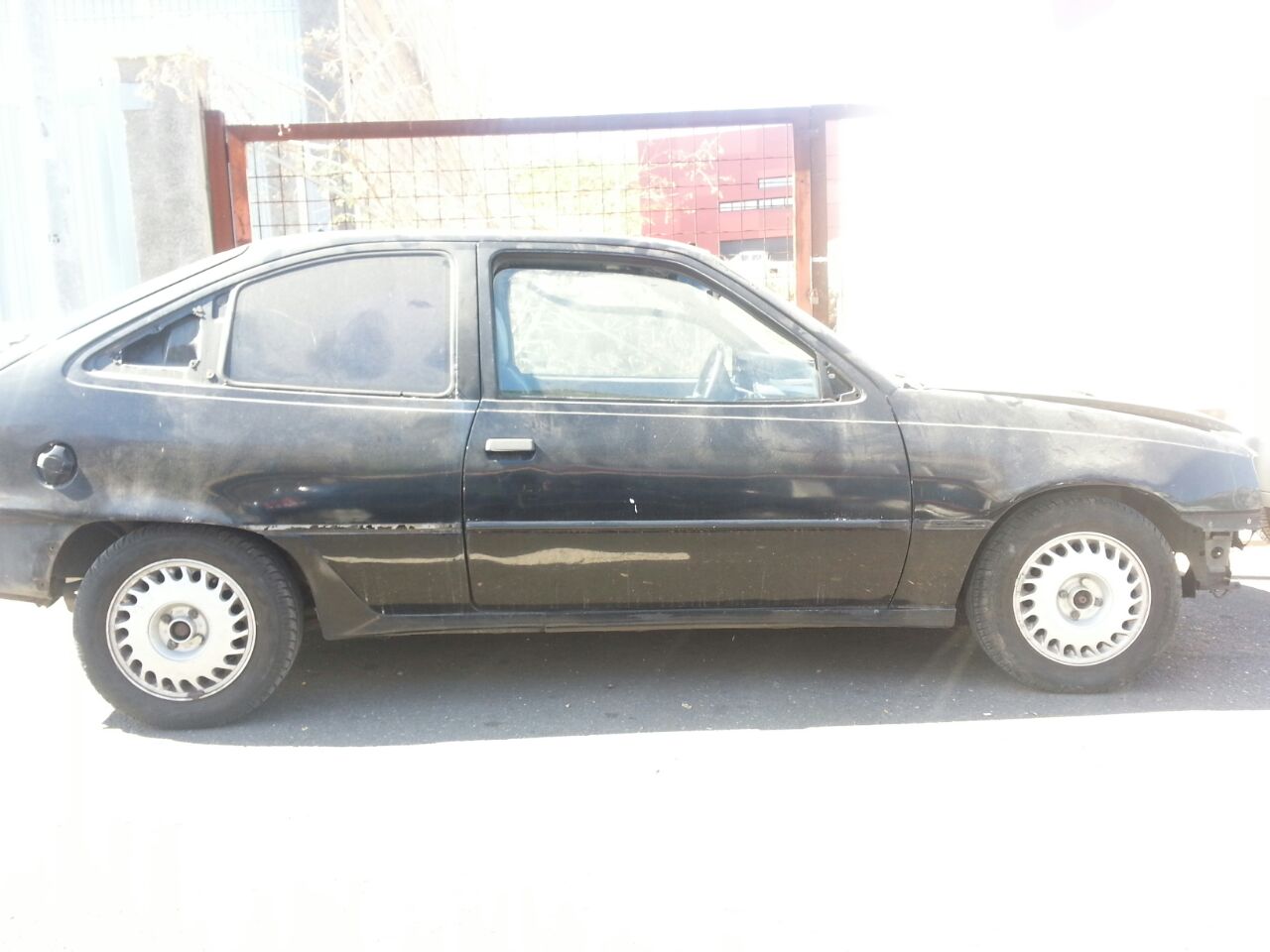

    Soy PoxeGsi desde Sevilla y como puse en el foro estaba en busca de un astra gsi a poder ser un C20XE, la búsqueda empezo tras el trágico siniestro en un accidente de tráfico con mi astrita este verano.
    Ha costado tiempo pero creo haber encontrado una unidad que merece la pena, aunque tiene trabajo por delante ya que tiene el motor roto, detalles de interior, exterior, aunque no me importa mucho, solo quiero terminarlo y conducirlo jaja
    Sin más, dejo unas fotos y ya iré contando planes para el.

    Ostras, desde luego muy buena vida no parece haber tenido. Supongo que habrá salido muy baratito.
    Lo importante es que consigas ir a gusto con él, que el trabajo se vea recompensando.
    Saludetes.
    Lo de horas por delante... a día de hoy es difícil encontrar uno al q no le hagan falta.
    Seguro q con ganas y tiempo lo dejamos en el estado q se merece
