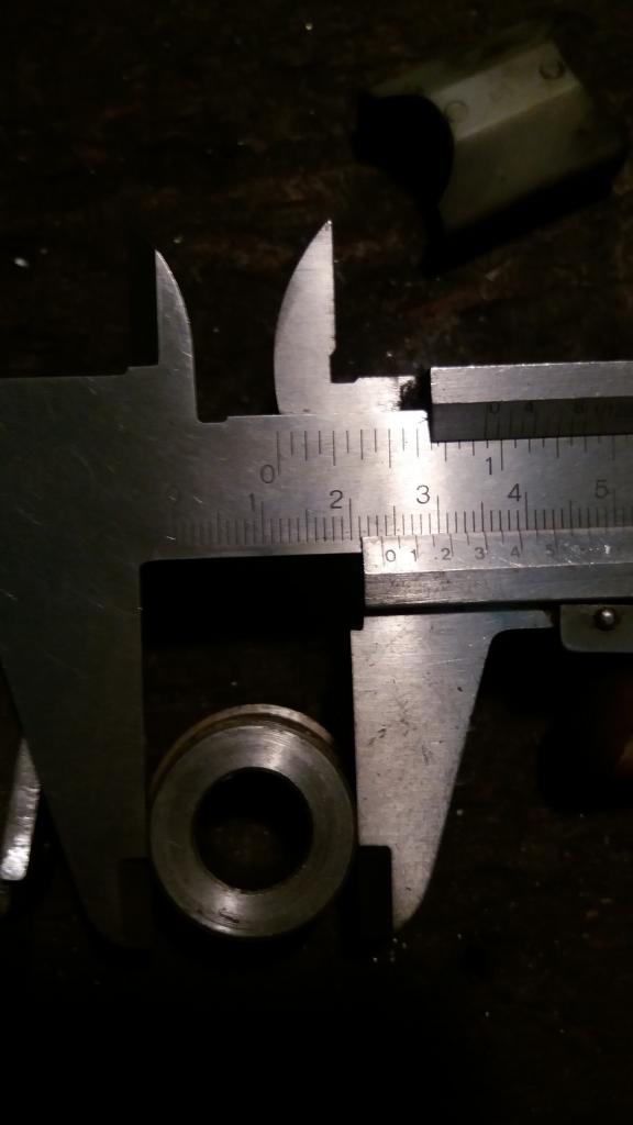

    Avanzamos con el tema del fallo de la cremallera de dirección. Desde que puse los casquillos ajustados con el alojamiento de la cremallera, no a vuelto a quejarse, pero por si acaso e preparado lo siguiente:

    Se trata de la pieza que va en las cremalleras de los kadett, originalmente para su alojamiento viene con un plastico que ajusta con la cremallera, el cual desgraciadamente es mas pequeño que el de las cremallera de astra. Por eso e atornillado 2 pletinas de aluminio de 3mm, una a cada lado de la pieza, de manera que quede aproximadamente con 1mm de holgura entre pieza y alojamiento. Con esto deberia evitar definitivamente los gripajes de la cremallera definitivamente.
